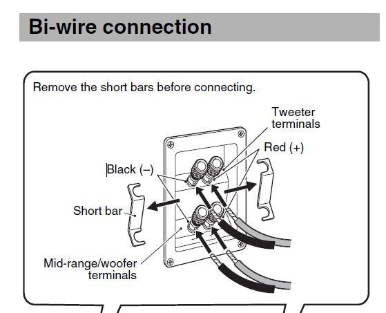

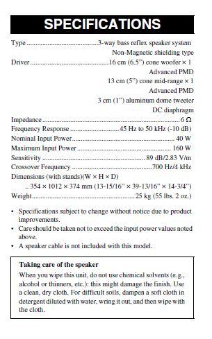

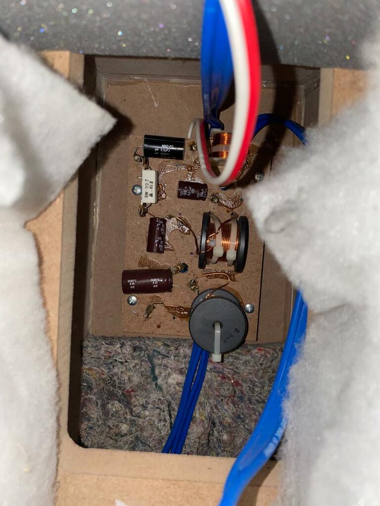

Provo quindi a smontare i ponticelli e attacco solo la sezione della morsettiera dedicata ai tweeter, ossia quella superiore (Foto Allegata): e qua noto una bella anomalia! Sento suonare i midrange, ma non i tweeter... vado avanti con le prove, riattacco tutto e lancio qualche "brano test 50-20000 hz" reperibile su Youtube... e qua ho una conferma! A 13500hz suonavano i Midrange e non i Tweeter! Ma come è possibile se sul Crossover è indicato un taglio a 4000hz? Attenzione con "suonavano i Midrange" non intendo che si sentivano in sottofondo, erano allo stesso volume di quando ascoltavo i 2000hz!
Sono un novizio e sto abbastanza impazzendo. Vi allego due screenshot del manuale Yahama, spero che qualcuno mi sappia indicare la possibile problematica su cui potrò intervenire.
In serata verificherò anche le connessioni alla morsettiera, ma non mi spiegherei comunque perchè i 13500hz vengono riprodotti dal Mid.
