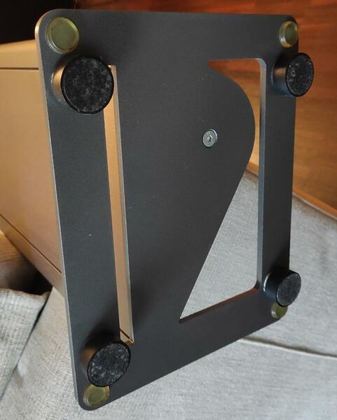

geppogiappo Inviato 5 Agosto 2021 Condividi Inviato 5 Agosto 2021 Ciao a tutti, provo a spiegare cosa vorrei fare..... Ho delle minitower della Piega (Piega Twen), che vorrei isolare dal parquet. Di loro escono di fabbrica con dei semplici gommini attaccati sotto la loro base, che ho sostituito anni fa con delle Soundcare Superspikes adesive. Il risultato mi è sempre piaciuto, il basso è più asciutto e frenato, e tutto è più pulito. Sia per migliorare la loro stabilità, sia per isolare meglio dal pavimento in parquet, vorrei però aggiungere alla loro base, una lastra di marmo da far realizzare. Il problema è che aggiungere una lastra di marmo della stessa misura (non ho posto per farla più grande) della base delle minitorri, aggiunta al fatto che le Superspikes sono solo incollate con del Blutack, non mi da stabilità, anzi ne toglie, tanta. Avrei invece pensato di far realizzare la base di marmo con sotto degli incavi circolari, a cui andrei ad incollare all'interno queste impanature femmine: https://www.amazon.it/dp/B0774FM91T/ a cui potrei poi andare ad avvitare delle Superspikes a vite, od altre punte + sottopunte. La base dei diffusori sarebbe incollata alla lastra di marmo con del Blutack. Cosa ne pensate? Grazie mille a tutti per l'aiuto. Link al commento https://melius.club/topic/3348-lastra-di-marmo-sotto-ai-diffusori-ma-come/ Condividi su altri siti Altre opzioni di condivisione...

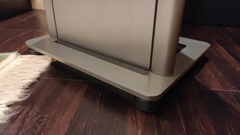

geppogiappo Inviato 5 Agosto 2021 Autore Condividi Inviato 5 Agosto 2021 @alberto75 queste sono 2 foto dell'attuale. Le Soundcare Superspikes sono solo incollate. Io vorrei toglierle dalla base dei diffusori, incollare la base di marmo ai diffusori, e mettere delle punte avvitate sotto al marmo, invece che sotto la base dei diffusori. @gennaro61 Pietra serena, ok, ottimo 👍 Link al commento https://melius.club/topic/3348-lastra-di-marmo-sotto-ai-diffusori-ma-come/#findComment-173429 Condividi su altri siti Altre opzioni di condivisione...
alberto75 Inviato 5 Agosto 2021 Condividi Inviato 5 Agosto 2021 @geppogiappo mah allora, io se fossi in te farei come dice @gennaro61 che la sa lunga, magari visto che hai il legno invece dei piedini semirigidi in teflon usa dei feltrini (se hai paura di segnare il legno altrimenti anche quelli in teflon vanno benissimo) un consiglio visto che non sono molto larghe fai fare almeno 3 cm di spessore e facci poi sapere come va Link al commento https://melius.club/topic/3348-lastra-di-marmo-sotto-ai-diffusori-ma-come/#findComment-173436 Condividi su altri siti Altre opzioni di condivisione...

dago Inviato 6 Agosto 2021 Condividi Inviato 6 Agosto 2021 @geppogiappo Secondo me già come sono in foto sembrerebbero abbastanza isolati dal pavimento. L'unico tentativo che farei io sarebbe: 1 -staccare i piedoni aggiunti, 2 -poggiare i diffusori così come "nati", sulla basetta in marmo o pietra (per una questione meramente estetica cercherei qualcosa a colorazione calda), 3 -sotto il marmo (o quel che sarà) ai quattro angoli incollerei delle "gocce di silicone" di almeno un centimetro di diametro. Basta; stabilità ed isolamento assicurati. Link al commento https://melius.club/topic/3348-lastra-di-marmo-sotto-ai-diffusori-ma-come/#findComment-174093 Condividi su altri siti Altre opzioni di condivisione...

gennaro61 Inviato 6 Agosto 2021 Condividi Inviato 6 Agosto 2021 12 minuti fa, bungalow bill ha scritto: Se metti le punte sotto il marmo , devi mettere anche una protezione sotto le stesse altrimenti rovini il parquet . Il problema più grosso è che se mette le punte non solo poi deve mettere delle sottopunte perchè altrimenti addio "parquet" , ma poi se ha la necessità di spostarle per delle prove o semplicemente per pulire il pavimento è meglio chiamare il carro attrezzi 😀 ( vedo molto instabile il tutto per essere spostato senza patemi d'animo facendo scivolare le sottopunte sul parquet) Io le mie le sposto con due dita appoggiate sopra e spingendo appena appena. La fatica la fa il teflon che a differenza dei feltrini ( che ti sono stati giustamente consigliati da @alberto75 e che ho sperimentato anche io in tutte le salse) non si rovinano se non dopo anni e anni di continui spostamenti. Link al commento https://melius.club/topic/3348-lastra-di-marmo-sotto-ai-diffusori-ma-come/#findComment-174494 Condividi su altri siti Altre opzioni di condivisione...
bungalow bill Inviato 6 Agosto 2021 Condividi Inviato 6 Agosto 2021 Vedrà lui cosa fare . Io ho dei mini diffusori ( atc scm 11 ) , ho tolto il marmo che avevo sotto gli stessi ed ho messo due pannelli di legno massello . Sotto ai diffusori ci sono tre punte coniche e sotto ai pannelli quattro piedini di teflon , il tutto appoggiato sopra una lunga mensola . Link al commento https://melius.club/topic/3348-lastra-di-marmo-sotto-ai-diffusori-ma-come/#findComment-174621 Condividi su altri siti Altre opzioni di condivisione...
