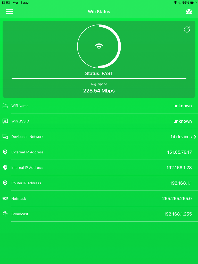

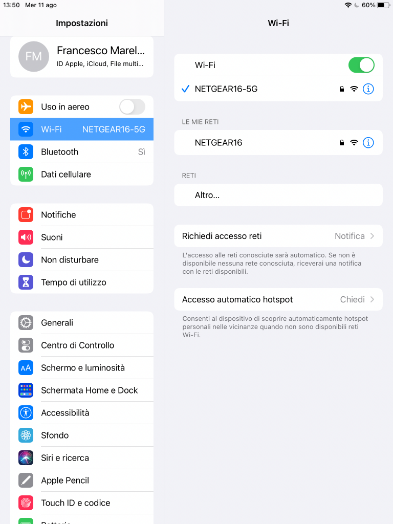

PippoAngel Inviato 11 Agosto 2021 Condividi Inviato 11 Agosto 2021 Due cose: - installa l’app “Wifi Status”: è semplice e ti dà lo stato della connessione Wi-Fi del tuo ipad - non mi hai più detto se il router crea la rete Wi-Fi con un nome solo per le die bande 2,4 e 5 Ricordati che ogni tanto la rete Wi-Fi, se ha tanti utenti, ha bisogno di una “rinfrescatina”: spegnere il router ed i powerline, poi riaccendere prima il router e dopo i powerline. Io quando mi metto a provare un pò di app per l’audio (mi piace provare le varie app, specie quelle Upnp) riesco spesso ad “impallare” il tutto … Link al commento https://melius.club/topic/3349-auralic-altair-g1-help/page/4/#findComment-178868 Condividi su altri siti Altre opzioni di condivisione...
