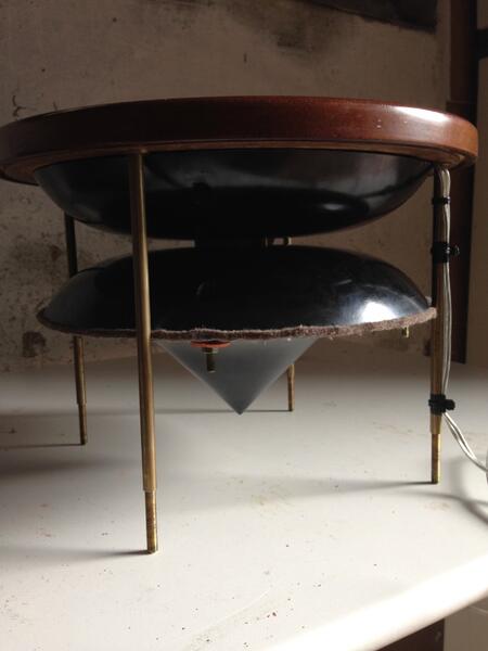

Il mio primo diffusore "serio" è stato un omnidirezionale della bresciana Decibel (parlo di più di 40 anni fa), questo per capirci:
era un 2 vie con un grosso woofer che sparava in alto verso una sorta di cono che diffondeva a 360° e un twiter rivolto verso una lente che faceva lo stesso effetto di diffusione; questo era l'elemento diffusore:

Pregi: nessun problema di posizionamento, potevano stare vicino alle pareti, staccate, verso gli angoli e non vi erano drastiche riduzioni o miglioramenti drammatici; la musica si diffondeva in tutta la stanza e non avevi la necessità di posizionarti in un punto specifico e preciso, ma sentivi bene anche spostandoti per la stanza (e quindi anche in due o più ascoltatori contemporanei. Altro grande pregio, nessuna fatica di ascolto, il che ti portava a lasciare acceso l'impianto molto a lungo nella giornata. Non ultimo le trovavo e le trovo esteticamente belle, molto meglio delle solite "casse" (non a caso si chiamano così😁).
Difetti: non troppo efficienti.
Suono: come già detto molto piacevole e senza fatica d'ascolto.
Le ho smontate ed ho fatto rifare le sospensioni ai woofer che si erano sbriciolate, ma nel rimontarle (cosa che ha voluto fare mio figlio in mia assenza 😡) danneggiati i twiter e mezzo distrutto uno dei crossover.
Per tornare in argomento, visto che apprezzo questa tipologia di diffusori, scartati gli MBL perché per me troppo costosi (e non mi piacciono esteticamente) sono passato dall'importatore delle Duevel (Mondo audio), gentilissimo e disponibile, dove mi ha fatto ascoltare dalle Planet alle Bella luna. In tutti quei diffusori ho trovato le stesse (buone) caratteristiche che ho sopra menzionato, con una coerenza di emissione che accumunava le varie versioni e con una qualità (come precisione, dettagli, immanenza) che aumentava parallelamente all'aumento di dimensioni, e costi, dei diffusori.
