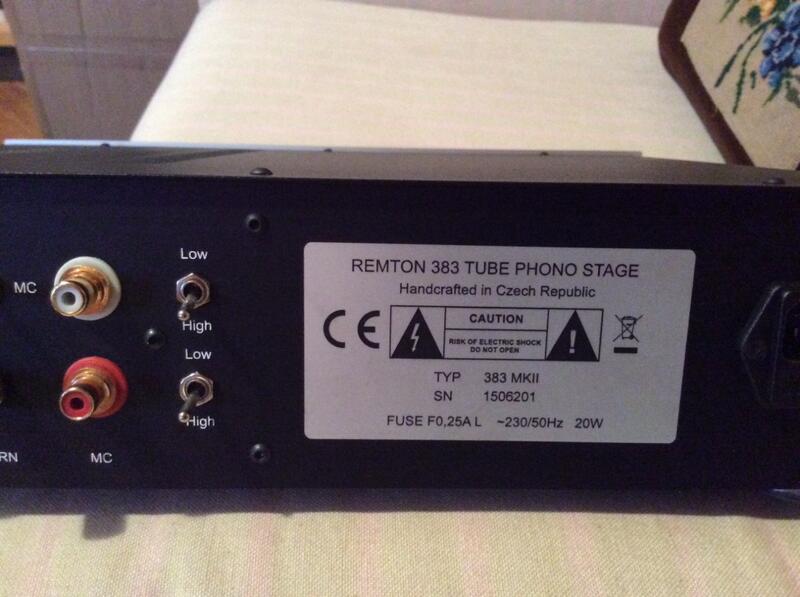

Buon week end di ferragosto a tutti, spero che qualcuno possa aiutarmi. Si è interrotto il fusibile del mio pre phono installato nella presa VDE sul retro dell’apparecchio (Remton 383 mkII). È un fusibile da 0,25Amp ma non capisco, ne è scritto sulle istruzioni, se sia un fusibile slow blow od al contrario uno quick....la sigla riportata sulla testa in acciaio è F0,25A L 250V. Cosa significa la L?  Grazie

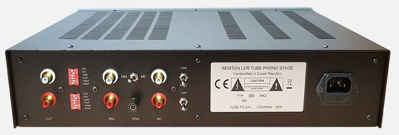

@Elettro ciao, avevo visto anche io la foto sul loro sito, ma il mio riporta indicazioni diverse, il fusibile raccomandato è da 0,25. Se nella tua foto fosse riportato il seriale dell’apparecchio avrei pensato ad aggiornamenti, ma non essendo presente mi attengo a quanto indicato dal mio. Inoltre credo che nell’etichetta da te inoltrata vi sia un refuso in quanto LCR è un altro modello rispetto al 383, sembra che abbiano messo insieme le due cose per errore (ecco forse il perché dell’assenza del seriale). Grazie comunque per l’aiuto, intanto ho ordinato su Amazon.
Hanno fatto un gran casino …. La foto che ha messo @Elettro è quella del loro sito nel modello 383 … 🙄

Scusate il ritardo nel ringraziarvi tutti ma la località di vacanza è satura di cellulari e non si riesce quasi a telefonare, potete immaginare i collegamenti internet.... confermo di aver ordinato su Amazon il fusibile indicato sul retro del mio apparecchio mentre credo che la foto pubblicata sul loro sito per quanto riferita al 383 sia di una preserie poiché non è riportato il seriale dell’apparecchio e soprattutto si sono uniti i nomi di due apparecchi diversi , il 383 e l’LCR. Ho comunque utilizzato nel frattempo un fusibile da 0,5 e tutto ha funzionato senza problemi.
appena Amazon consegnerà l’ordine comunque metterò lo 0,25.
