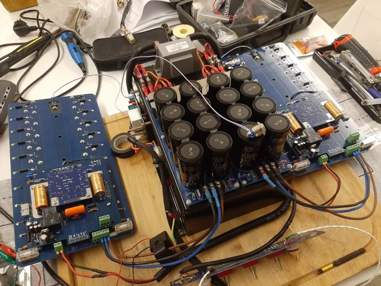

Coltr@ne Inviato 17 Agosto 2021 Condividi Inviato 17 Agosto 2021 Il 15/8/2021 at 13:16, ddndav ha scritto: Salve a tutti, mi chiedevo se il mio finale fosse insufficiente per questo tipo di diffusori. Ho notato che i medio alti da soli portano 20v tranquillamente, escluso woofer. Il finale fino è pulito e nitido fino a 30v . Forse ci vorrebbe un finale con 50v in uscita? La potenza si misura in watt, dal video alzi troppo, se non ti basta devi aumentare la sensibilita dei diffusori 23 ore fa, ddndav ha scritto: il finale ha 2x500va trasformatori, 2x8 transistor, filtraggio 2x60.000uf, peso 40kg DiY inventato da te? o di pubblico dominio? Link al commento https://melius.club/topic/3471-tensione-max-applicabile-alle-casse/page/2/#findComment-184327 Condividi su altri siti Altre opzioni di condivisione...
Coltr@ne Inviato 17 Agosto 2021 Condividi Inviato 17 Agosto 2021 L'apparecchio sulla destra è il cross? Link al commento https://melius.club/topic/3471-tensione-max-applicabile-alle-casse/page/2/#findComment-184329 Condividi su altri siti Altre opzioni di condivisione...
ddndav Inviato 17 Agosto 2021 Autore Condividi Inviato 17 Agosto 2021 @audio2 @audio2 i due mid sono 15M/4624G00 ss e tweeter D2604/83300 Link al commento https://melius.club/topic/3471-tensione-max-applicabile-alle-casse/page/2/#findComment-184401 Condividi su altri siti Altre opzioni di condivisione...
ddndav Inviato 17 Agosto 2021 Autore Condividi Inviato 17 Agosto 2021 Il finale l'ho preso da un amico, a giudicare dall'interno non credo l'abbia fatto lui. Il cross è dove c'è il voltometro. Link al commento https://melius.club/topic/3471-tensione-max-applicabile-alle-casse/page/2/#findComment-184420 Condividi su altri siti Altre opzioni di condivisione...

audio2 Inviato 17 Agosto 2021 Condividi Inviato 17 Agosto 2021 40 minuti fa, ddndav ha scritto: alternative? un buon ampli integrato potente, invece se la casse sono già filtrate in attivo ti prendi un finale 4 canali pro con cross incorporato, 2 canali sulle basse e due sulle alte, via tutto il resto tranne un pre adeguato allo scopo. Link al commento https://melius.club/topic/3471-tensione-max-applicabile-alle-casse/page/2/#findComment-184846 Condividi su altri siti Altre opzioni di condivisione...
ddndav Inviato 17 Agosto 2021 Autore Condividi Inviato 17 Agosto 2021 quando clippa va in protezione e stacca, proprio come dici tu, noto un indurimento leggero ma c'è Link al commento https://melius.club/topic/3471-tensione-max-applicabile-alle-casse/page/2/#findComment-184928 Condividi su altri siti Altre opzioni di condivisione...
