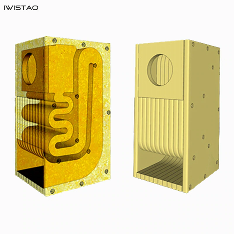

@foen ho provato a cercare in rete, dati non ne ho trovati molti, sempre se sono esatti.
il tw è a 4 ohm, 90 db fs 1600 hz, quindi tagliabile a partire da circa 3000 hz in su.
il wf sempre 4 ohm, 90 db, fs 60 hz, qt 0.87, vas 12 litri , le simulazioni non mi danno grandi risultati anche
con litraggi importanti ( probabilmente erano woofer da portiera ). magari qualcuno di più esperto di me riuscirebbe a tirarci fuori qualcosa caricandoli in linea di trasmissione o simili. personalmente lascerei stare, rischi
di far fatica e spendere soldi per avere un risultato non soddisfacente. al posto tuo li venderei, magari ci prendi
anche qualcosa di discreto.
