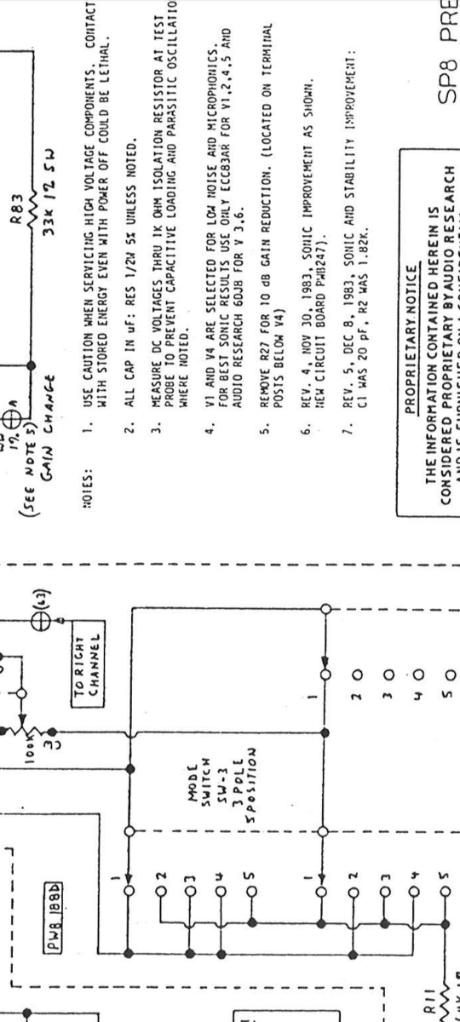

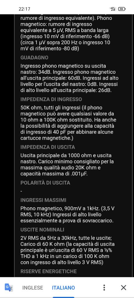

Appena istallata ora se collego le resistenze , in termini semplici che cambia?
Ciao Giovanni, i resistori SCOLLEGATI dovrebbero abbassare il guadagno di 10dB, se le ricolleghi questo ritorna ad essere quello nominale.
Ma non avevi già aperto un thread analogo tempo fa?!?!
Marcello
https://melius.club/topic/3540-arc-sp8/#findComment-188159
Giovanni1966
@Tortello no no, qui se ho capito si parla di phono , il mio modello è l MK2 versione 7 , e la modifica è diversa nel mio , quella che citi tu è nella versione precedente.
Quello che vedo sarà o almeno credo per intervenire sul guadagno del fondo, almeno credo.
Ripeto va tutto bene così , la mia era solo una semplice curiosità.
Ah il pre ora è Mio 😄.
PS. Non credo che sia come dici tu , infatti se vedi sono già scollegati e al massimo con il CDP posso aumentare a ore 10, otre è troppo forte , sono convinto che si tratta del phono , ma aspetto qualcuno più esperto di me😁
