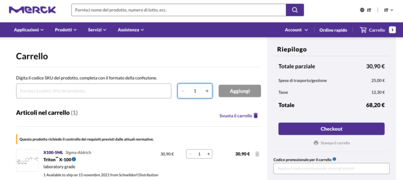

Suonatore Inviato 13 Novembre 2021 Condividi Inviato 13 Novembre 2021 @maxbara hai avuto la possibilità di provare il Triton x-100 a confronto con altri? Grazie Link al commento https://melius.club/topic/3545-a-chi-ha-acquistato-la-humminguru-lavadischi/page/4/#findComment-270458 Condividi su altri siti Altre opzioni di condivisione...
