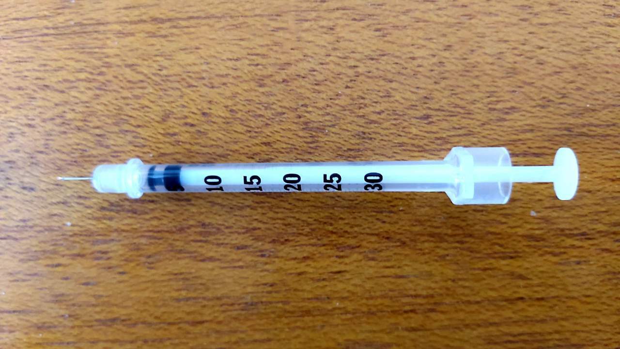

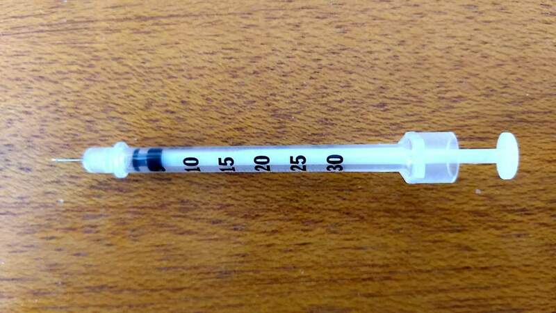

Francesco1972 Inviato 11 Febbraio 2023 Condividi Inviato 11 Febbraio 2023 @mchiorri Sarà fatto! Un'ultima domanda ...come consigliato da Armando Sanna, con 400 ml di demineralizzata, 50 di isop, e 1 goccia Triton si riesce ad arrivare al livello segnato sul recipiente riferito ai 12" ? Link al commento https://melius.club/topic/3545-a-chi-ha-acquistato-la-humminguru-lavadischi/page/50/#findComment-734839 Condividi su altri siti Altre opzioni di condivisione...
mchiorri Inviato 11 Febbraio 2023 Condividi Inviato 11 Febbraio 2023 @Francesco1972 non saprei, ho una cinese da 6 lt..... cmq rapporta tutto ad un litro e poi regoli la misura. Armando fa così, l'avanzo lo tiene in bottiglia al buio per il prossimo uso. E' la "goccia" che mi perplime, misura indefinita.... nel senso che essendo il rapporto Triton/acqua 1:5000, io prendo una siringa piccola e misuro 1 ml (ossia 1 cc) e poi miscelo. In un litro devi dividere per 5, ma la goccia quant'è? Prendi la siringa da insulina e misura 1/5 di ml (0,2 cc) e lo versi in 1 lt di soluzione alcolica (H2O+ IPA, 1000 cc). Così sei preciso e non eccede in schiuma, che non serve. 1 Link al commento https://melius.club/topic/3545-a-chi-ha-acquistato-la-humminguru-lavadischi/page/50/#findComment-734847 Condividi su altri siti Altre opzioni di condivisione...
