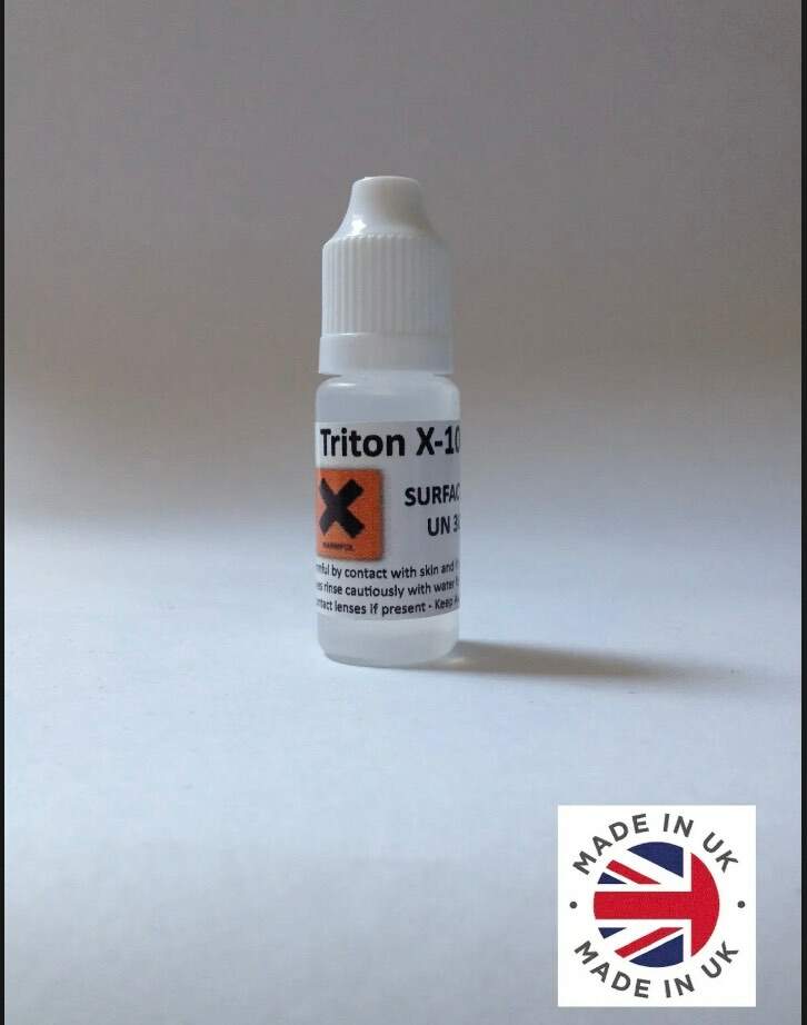

mchiorri Inviato 19 Agosto 2023 Condividi Inviato 19 Agosto 2023 @depa come ho già scritto a@Wolfi70 ci sono dei problemi nella formilazione della miscela. Troppo Triton e mal diluito... cura queste parti e vedrai che non accadrà. Non c'è bisogno di aspirazione. Credimi. La prova del 9 è la presenza di schiumetta: se c'è devi in qualche modo intervenire..... Link al commento https://melius.club/topic/3545-a-chi-ha-acquistato-la-humminguru-lavadischi/page/70/#findComment-930694 Condividi su altri siti Altre opzioni di condivisione...
Wolfi70 Inviato 19 Agosto 2023 Condividi Inviato 19 Agosto 2023 @depa Grazie per il tuo messaggio e riscontro, mi sentivo quasi uno "stupido" nell'aver sollevato il problema, pensando di essere l'unico ad avere riscontrato una situazione del genere... sicuramente con l'aspirazione risolvi due problemi, quello dei residui di particelle e quello dell'asciugatura pressochè immediata, anzichè attendere una mezz'ora... l'unica cosa è che dover spendere altri 400 euro per una Project o Okki Nokki solo per aspirare mi sembra assurdo... "Dopo +/-50-60 dischi cambio la miscela anche se non è molto sporca": idem :-) Io davo per scontato che i residui fossero sporco e polvere, mentre a detta di @mchiorri dovrebbero essere legati ad eccesso di Triton X-100. Seguirò le indicazioni del mitico @mchiorri circa la composizione della miscela, poi posterò appena fatta la prova i risultati. Sulla gentilezza e competenza/esperienza sul campo di @mchiorri nulla da eccepire, lo ringrazio ancora! Lui sa perchè! :-) Link al commento https://melius.club/topic/3545-a-chi-ha-acquistato-la-humminguru-lavadischi/page/70/#findComment-930742 Condividi su altri siti Altre opzioni di condivisione...
mchiorri Inviato 19 Agosto 2023 Condividi Inviato 19 Agosto 2023 @Wolfi70 non esagerare..., quando ti arriverà la parcella, ne discutiamo Scherzo, se non si fosse capito... Però questi problemi dai miei riscontri ne esistono, per mia esperienza son dovuti all'eccesso di imbibente T. o Tergikleen che sia. I due prodotti sono equivalenti (per bontà di pulizia), ma vanno adattati e usati cum grano salis..... se c'è schiuma, abbiamo esagerato nella composizione della miscela. La schiuma dipende anche dalla potenza di cavitazione: alcune marche commerciali (con motori potenti) creano la schiuma, con quello che ne deriva.... In questo caso, poco o niente imbibente. Negli altri casi (quando la US agisce sui 40khertz) vale quanto ho detto.... divertitevi, regà... che è un mondo difficile i vinile!! Ma che bello nelle sue imperfezioni. 1 Link al commento https://melius.club/topic/3545-a-chi-ha-acquistato-la-humminguru-lavadischi/page/70/#findComment-930752 Condividi su altri siti Altre opzioni di condivisione...
mchiorri Inviato 19 Agosto 2023 Condividi Inviato 19 Agosto 2023 5 minuti fa, mchiorri ha scritto: In questo caso, poco o niente imbibente. aggiungo, le US funzionano bene anche senza miscele, con esse performano meglio... (tenendo d'occhio la temperatura dell'acqua ed il tempo di cavitazione), ma alcune commerciali, assai potenti, schiumano mandando a donnine allegre il risultato. <in questo caso: solo acqua, niente additivi o pozioni magiche, che tanto sono il segreto di Pulcinella. Link al commento https://melius.club/topic/3545-a-chi-ha-acquistato-la-humminguru-lavadischi/page/70/#findComment-930756 Condividi su altri siti Altre opzioni di condivisione...

depa Inviato 19 Agosto 2023 Condividi Inviato 19 Agosto 2023 1 ora fa, mchiorri ha scritto: La prova del 9 è la presenza di schiumetta: se c'è devi in qualche modo intervenire Sinceramente non ho mai notato la presenza di schiuma durante il lavaggio. Utilizzo circa 0.1 ml di T miscelato in 1 l di pozione magica 😁. Link al commento https://melius.club/topic/3545-a-chi-ha-acquistato-la-humminguru-lavadischi/page/70/#findComment-930785 Condividi su altri siti Altre opzioni di condivisione...

mchiorri Inviato 19 Agosto 2023 Condividi Inviato 19 Agosto 2023 @depa non saprei che dirti, da qualche parte c'è un problema... la concentrazione è ok, anche magra. Sicuro che diluisci a dovere? Altrimenti non si spiega... parliamone, che mi piace approfondire. Anche la t di cavitazione e la durata sono ok, ma se ti da il problema, occorre capire. Teniamoci in contatto anche in PM. Sia chiaro che mi guadagno pane e companatico diversamente e questo è un hobby.... a scanso di equivoci. 1 Link al commento https://melius.club/topic/3545-a-chi-ha-acquistato-la-humminguru-lavadischi/page/70/#findComment-930816 Condividi su altri siti Altre opzioni di condivisione...
