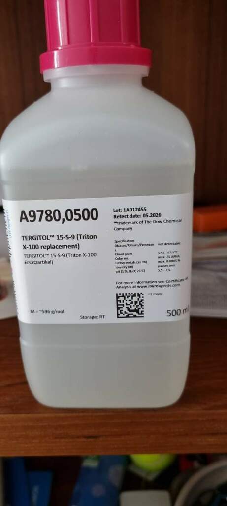

dover Inviato 29 Ottobre 2023 Condividi Inviato 29 Ottobre 2023 @mchiorri sono di Roma. La foto è ipa/H2o bidistillata e tritorn. Con il solo ipa non fa nessuna schiuma, anzi quando aggiungo un po' di ipa nelle bottiglie con schiuma, le "disattiva" in qualche modo, come se la sciogliesse, poi se agiti però ritorna la schiuma Link al commento https://melius.club/topic/3545-a-chi-ha-acquistato-la-humminguru-lavadischi/page/79/#findComment-1000471 Condividi su altri siti Altre opzioni di condivisione...
mchiorri Inviato 29 Ottobre 2023 Condividi Inviato 29 Ottobre 2023 2 ore fa, dover ha scritto: sono di Roma. La foto è ipa/H2o bidistillata e tritorn. Con il solo ipa non fa nessuna schiuma, anzi quando aggiungo un po' di ipa nelle bottiglie con schiuma, le "disattiva" in qualche modo, come se la sciogliesse, poi se agiti però ritorna la schiuma io sono di Pg, nemmeno lontanissimi..... nella tua risposta hai la soluzione: diluisci nell'IPA il triton (che così non schiuma), poi metti nella vasca la soluzione ed aggiungi l'acqua distillata. Mescola con un mestolo il tutto, non dovrebbe più schiumare, se non in maniera ridotta. Se hai già preparato il tutto (ci siamo sentiti un 3 ore fa) la schiuma dovrebbe essere passata, aziona la Vevor senza dischi (che tanto si deve scaldare) per un quarto d'ora aggiungendo schizzatine di ipa.... dovrebbe passare il tutto. Non gettare niente, fai solo sedimentare la schiuma. Se la diluizione e la concentrazione sono corrette non dovresti più avere la "polverina"... Link al commento https://melius.club/topic/3545-a-chi-ha-acquistato-la-humminguru-lavadischi/page/79/#findComment-1000617 Condividi su altri siti Altre opzioni di condivisione...
dover Inviato 29 Ottobre 2023 Condividi Inviato 29 Ottobre 2023 @mchiorri perfetto proverò appena andrò dal mio amico che ha la us... Nel frattempo ho fatto decantare nelle bottiglie "rompendo" l'ultima schiuma rimasta con piccole aggiunte di ipa Link al commento https://melius.club/topic/3545-a-chi-ha-acquistato-la-humminguru-lavadischi/page/79/#findComment-1000651 Condividi su altri siti Altre opzioni di condivisione...
mchiorri Inviato 29 Ottobre 2023 Condividi Inviato 29 Ottobre 2023 @dover ok, non buttare niente, che col tempo si diluisce il T. e le bolle cessano. E se la concentrazione è giusta, non avrai problemi... Link al commento https://melius.club/topic/3545-a-chi-ha-acquistato-la-humminguru-lavadischi/page/79/#findComment-1000808 Condividi su altri siti Altre opzioni di condivisione...
