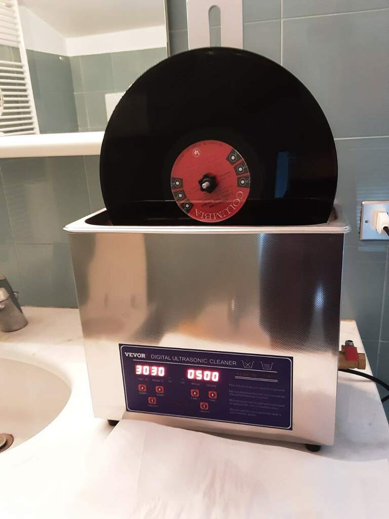

antonio_caponetto Inviato 26 Gennaio 2024 Condividi Inviato 26 Gennaio 2024 La Vevor non è altro che una vasca di pulizia a ultrasuoni adattata per dischi. Sul sito infatti le vendono che per altri oggetti. Sono vasche usate da gioiellieri (e ho sentito dire anche dai dentisti). Ne ho avuta una, commercializzata e venduta dai polacchi della Audiorevita. Anche le più sofisticate Degritter e HG non sono che evoluzioni di queste vasche. La Audiorevita faceva bene il proprio lavoro la ho abbandonata perché poco pratica. Effettivamente con la Audiorevita la creazione delle bollicine nel liquido era visibile e percepibile mettendo un dito dentro. Adesso ho la Audiodesk dove le bollicine non si vedono né si sentono. Funziona lo stesso? Boh, spero di si, che vi devo dire, comunque la Audiodesk ha anche 4 rulli spazzolanti che girano. Link al commento https://melius.club/topic/3545-a-chi-ha-acquistato-la-humminguru-lavadischi/page/90/#findComment-1086686 Condividi su altri siti Altre opzioni di condivisione...

Otsuaf Inviato 26 Gennaio 2024 Condividi Inviato 26 Gennaio 2024 Io la Vevor l'ho trovata molto pratica invece con il fatto che lavi 4 vinili a volta. Certo la Audiodesk mi sembra un altro livello anche solo per il costo. In ogni modo prima di altre prove, l'assistenza della HumminGuru mi ha proposto la sostituzione della macchina. Un plauso alla serietà e professionalità dell'azienda. Link al commento https://melius.club/topic/3545-a-chi-ha-acquistato-la-humminguru-lavadischi/page/90/#findComment-1086993 Condividi su altri siti Altre opzioni di condivisione...
