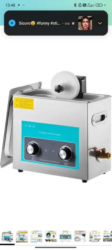

Otsuaf Inviato 12 Febbraio 2024 Condividi Inviato 12 Febbraio 2024 Il 11/2/2024 at 10:41, mchiorri ha scritto: Se parliamo di Triton direi 1cc e NON 2cc che raddoppieresti la dose, con innesco delle problematiche di eccesso. Prima però misura bene la quantità di miscela che ti serve (che dipende dalla forma della vasca): a me il totale è di 4,6 lt.... Io se posso dare un consiglio è quello di preparare la pozione fuori dalla vasca (in un secchio ad esempio) e in quantità maggiore rispetto alla capacità della vasca. Io ne preparerei almeno 1L in più questo perchè già dopo i primi due/tre cicli di lavaggio (da 4 dischi l'uno), noterai che il livello della pozione scende. Prepararne di più significa avere la pozione pronta per ripareggiare la quantità di liquido necessaria. Con la HG se si prepara 1 L solo ne hai abbastanza per ripareggiare i 400 richiesti per immergere totalmente il disco. Una curiosità: se con la HG con la preparazione di 1 L di pozione la media è di 50 dischi (e quindi 50 lavaggi) con la Vevor invece considerate 50 lavaggi o sempre 50 dischi? Ovviamente considerando un lavaggio con 4 dischi. Ci sarebbe una differenza notevole costo per disco se invece di fare 50 lavaggi con la Vevor ci si fermerebbe a 50 dischi..... Link al commento https://melius.club/topic/3545-a-chi-ha-acquistato-la-humminguru-lavadischi/page/93/#findComment-1106746 Condividi su altri siti Altre opzioni di condivisione...
Lestratto Inviato 12 Febbraio 2024 Condividi Inviato 12 Febbraio 2024 Nell'attesa che arrivino i prodotti, ho ancora una domanda per chi utilizza la Vevor o altre us con temperatura di esercizio regolabile. Avete provato ad alzare la temperatura oltre i 40°? Andando per logica, credo sia indubbio che più il liquido è caldo e migliore sarà il risultato, con l'ovvio limite di non rovinare il disco, che è fondamentalmente di plastica. Una temp di 40° è sicuramente prudenziale, ma credo si possa salire non poco prima di rovinare il disco. Quanto non lo so, però ho almeno due o tre vinili messi talmente male da potermela rischiare...qualcuno ha fatto qualche prova in questo senso? Link al commento https://melius.club/topic/3545-a-chi-ha-acquistato-la-humminguru-lavadischi/page/93/#findComment-1107493 Condividi su altri siti Altre opzioni di condivisione...

Otsuaf Inviato 15 Febbraio 2024 Condividi Inviato 15 Febbraio 2024 9 ore fa, PietroPDP ha scritto: Capisco che i costi sono diversi, ma l'alcool isopropilico non è che faccia molto bene respirarlo, ma nessuno ha provato l'alcool per i liquori? Se usato nell'HG devo dire che l'odore non si sente. Credo dipenda dal fatto che l'HG non porta la pozione a 36-38 gradi. Sinceramente credo che usare la Vevor per sessioni prolungate (10 lavaggi da 4 dischi ognuna) dentro casa sia abbastanza insopportabile. L'alcool con la US in funzione a quella temperatura evapora ed è uno dei motivi per cui il cestello della Vevor va abbastanza costantemente rintegrato. La mia considerazione è che la vevor sia perfetta per un primo lavaggio di tuuta la propria collezione. Poi si può stare tranquillamente con l'HG. Ma è solo una mia considerazione ovviamente. 1 ora fa, mchiorri ha scritto: si funziona allo stesso modo, magari è un pelo più forte.... ne necessita una quantità minore. Sull'effetto non posso che portare un'impressione, ma le volte che l'ho usato, mi è sembrato un suono più asciutto. E' un'impressione, eh.... In che tipo di quantità? 100 invece che 150? Appena ho tempo posterò le mie prove fatte con registrazione del vinile originale, 1 lavaggio HG e secondo lavaggio vevor. Intanto posso anticipare che la mia precedente HG aveva sicuramente dei problemi. Link al commento https://melius.club/topic/3545-a-chi-ha-acquistato-la-humminguru-lavadischi/page/93/#findComment-1110011 Condividi su altri siti Altre opzioni di condivisione...
