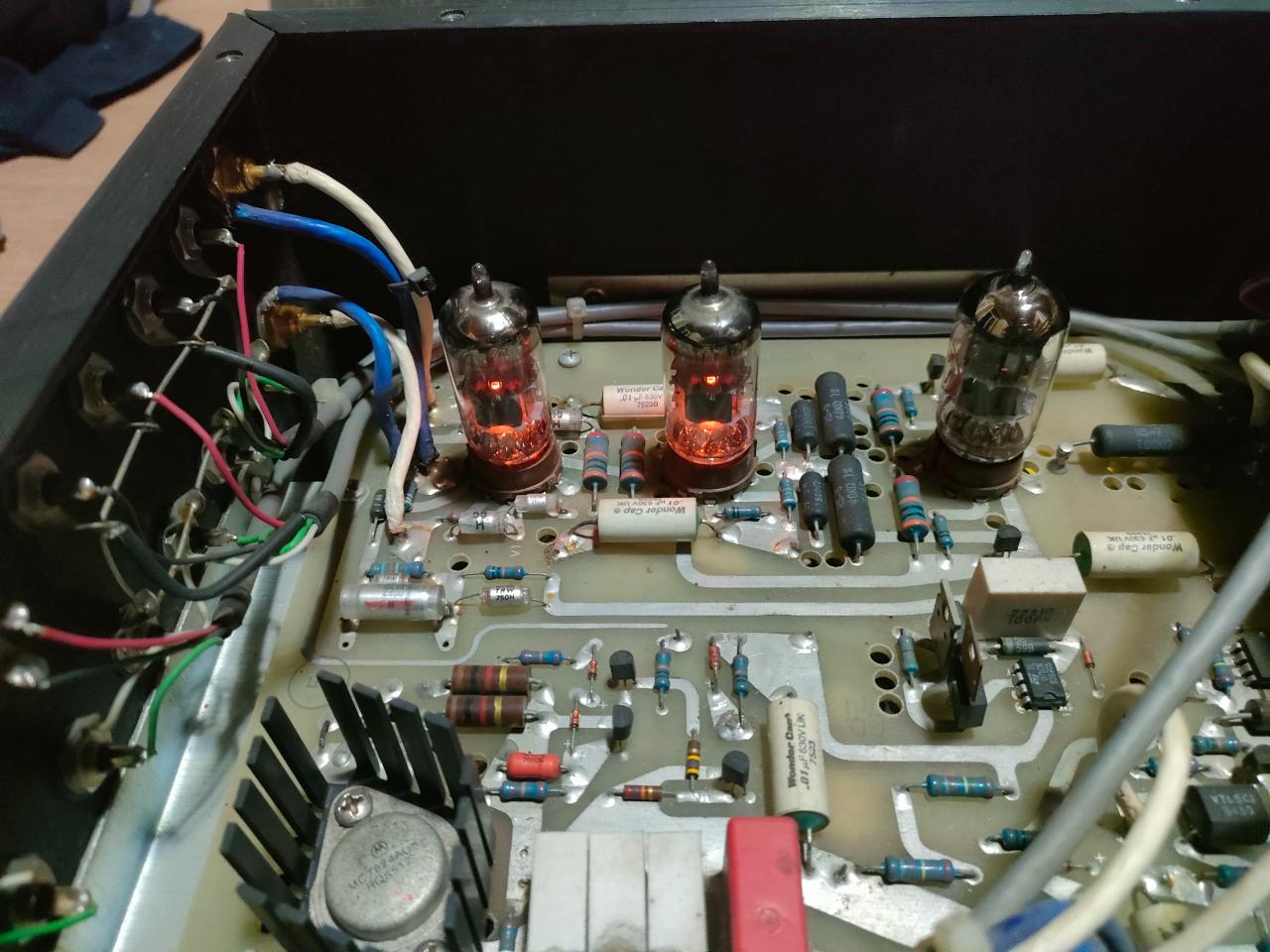

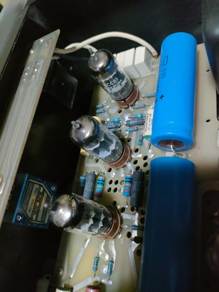

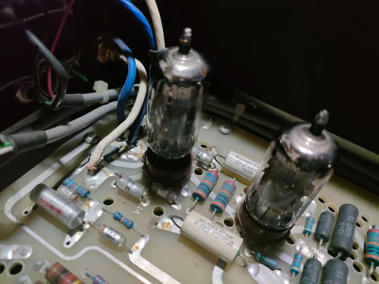

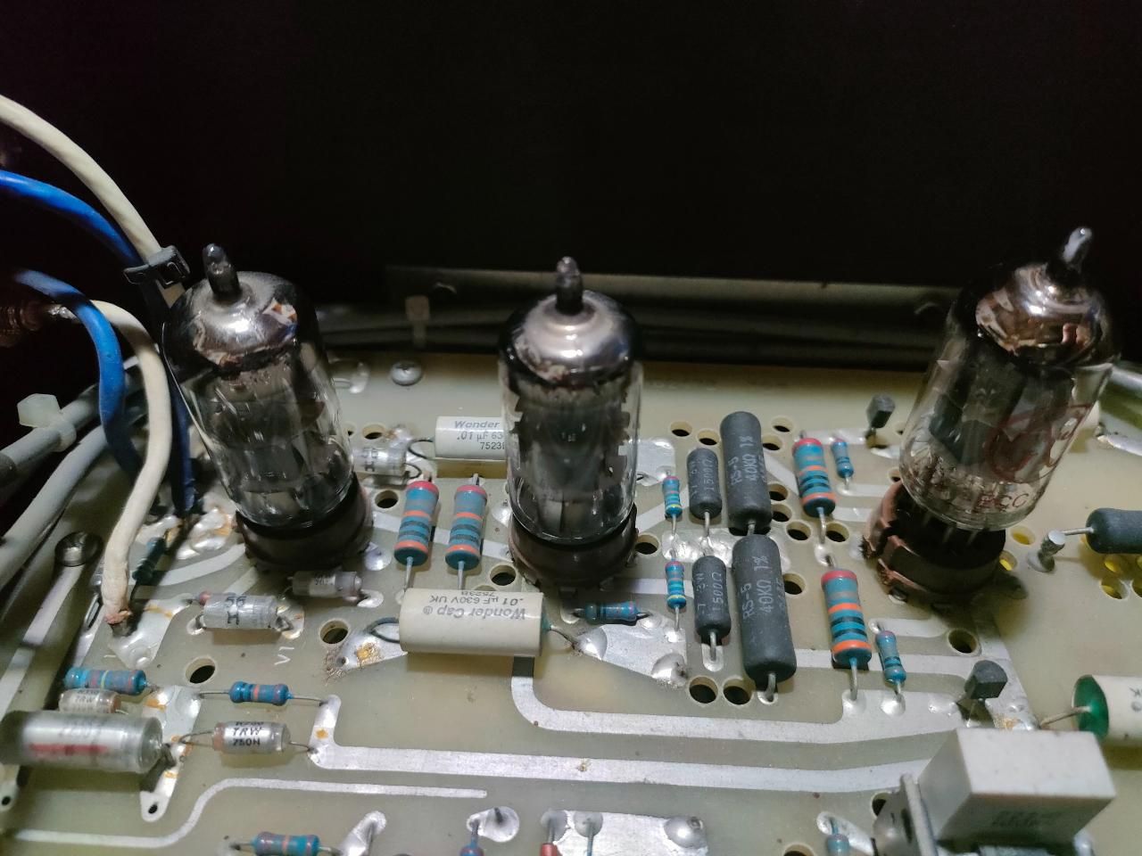

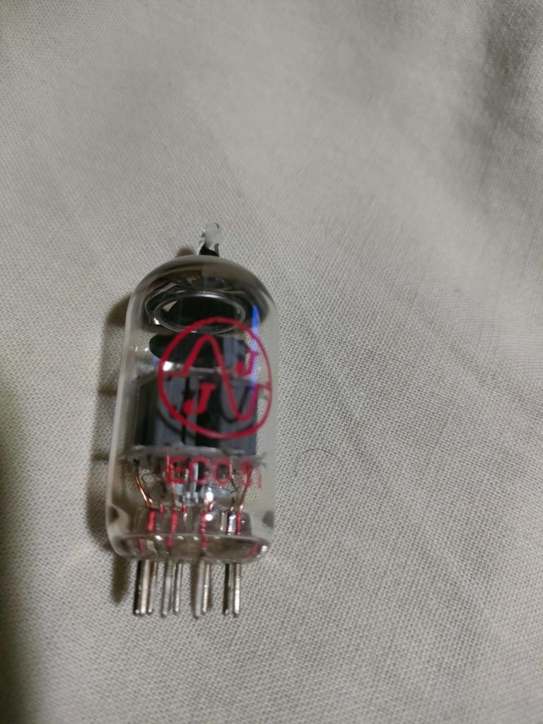

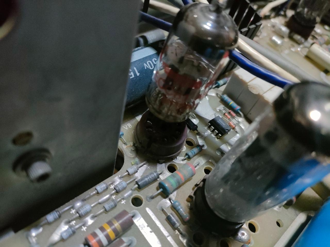

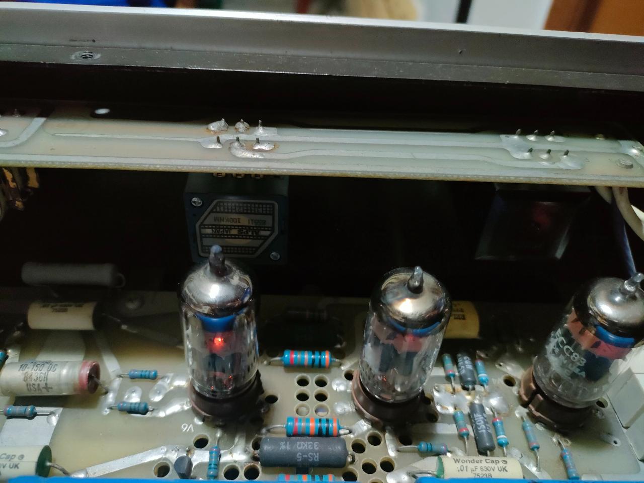

bic196060 Inviato 22 Agosto 2021 Condividi Inviato 22 Agosto 2021 50 minuti fa, Giovanni1966 ha scritto: scusa non è ecc 81 ma 83🥺🥺🥺🥺, infatti è la stessa del ( v8) scusatemi , sarà che sotto la ombrellone il caldo abbia dato il suo contributo , si si 83, per giunta una modesta jj , nulla di nos o da gioielleria . Ok ora è chiaro , in termini semplici ha un minor guadagno rispetto alla ecc 88. scusa ma stai facendo un macello. La V8 è una 12at7 (ECC81) ed è sulla alimentazione, anche la V7 è sulla alimentazione (12BH7A) Le altre valvole sono: V1 e V2, 12ax7 (ECC83) V3, ECC88 (6DJ8) e sono quelle del phono. Poi: V4 e V5, 12ax7 (ECC83) V6, ECC88 (6DJ8) e sono quelle della linea. In sintesi, il segnale passa attraverso due 12ax7 ed una ecc88, sia per il phono che per la linea. Se hai una ECC83 in V3 NON va bene, stesso discorso rispetto alla ECC81 (12at7), è alimentata a 12V (il 12 di 12ax7, 12AT7 ecc sta per 12Volt), li ci va una 6DJ8 (ECC88), che è alimentata a 6V. E comunque una ECC83 ha un guadagno molto superiore ad una ECC88 (ovviamente stiamo parlando di valvole messe in modo appropriato nel circuito e correttamente alimmentate). A questo punto, per curiosità e anche per cultura, sarebbe interessante se tu ci facessi una mappa di quali valvole monta e dove, visto che miracolosamente suona pure bene 🤣 Link al commento https://melius.club/topic/3555-ecc81-al-posto-della-ecc88%F0%9F%98%B3/page/2/#findComment-189046 Condividi su altri siti Altre opzioni di condivisione...

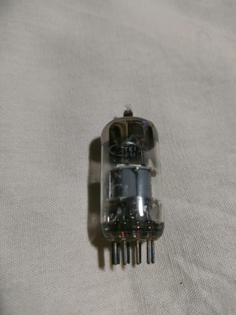

Giovanni1966 Inviato 22 Agosto 2021 Autore Condividi Inviato 22 Agosto 2021 Confermo V3 ecc 81 jj ... Dici quello che vuoi ma suona bene. Nota le due Telefunken sul phono , ma quella sigla ? Link al commento https://melius.club/topic/3555-ecc81-al-posto-della-ecc88%F0%9F%98%B3/page/2/#findComment-189229 Condividi su altri siti Altre opzioni di condivisione...

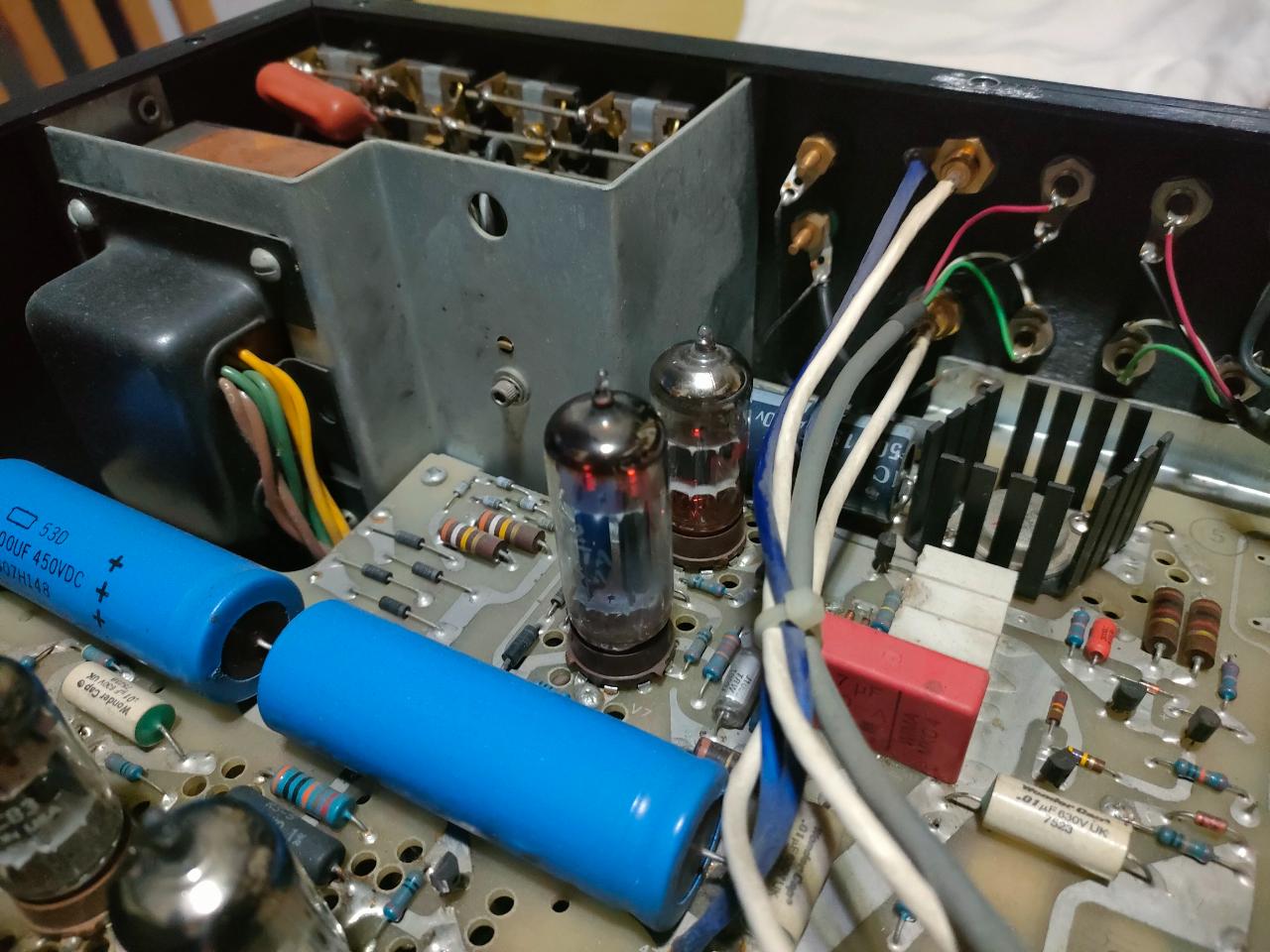

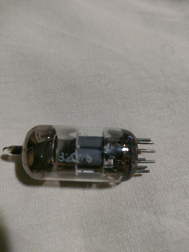

Akla Inviato 22 Agosto 2021 Condividi Inviato 22 Agosto 2021 @Giovanni1966 e un fenomeno ...pensa che se fai sti giochi di valvole su pre recenti non sopravivvono piu di 20 minuti rammento la volta in cui ad un finale verdier da 25 watt confusi una ecc 83 haltron con l originale Aeg 81 .acceso era divenuto un distorsre per chitarra da noleggiare ai complesso dei Metallika nella quarta foto i tubi sono accesi per bene ma penso siano a capo dell alimentazione di corrente ne gira a giudicare da quel che si vede Link al commento https://melius.club/topic/3555-ecc81-al-posto-della-ecc88%F0%9F%98%B3/page/2/#findComment-189233 Condividi su altri siti Altre opzioni di condivisione...

Akla Inviato 22 Agosto 2021 Condividi Inviato 22 Agosto 2021 @Giovanni1966 non toccare niente ma alcuni tubi 4 foto sono un po sparati di filamento ma se va lascialo andare sara cosi. Nel mio sa 3000 con diodo a vuoto ga come rettificatore e stato solido sui filamenti le valvole non sono cosi sparate ne sulla fisher tuner neppure sul finalle mc 275 etc etc in foto la 4 paiono due reattori nucleari Link al commento https://melius.club/topic/3555-ecc81-al-posto-della-ecc88%F0%9F%98%B3/page/2/#findComment-189241 Condividi su altri siti Altre opzioni di condivisione...
Giovanni1966 Inviato 22 Agosto 2021 Autore Condividi Inviato 22 Agosto 2021 @akla ah sì ho visto , sono le Telefunken sul phono , io proprio quelle le terrei a vita , sulla linea sono Siemens... Direi ottime ah pure una ARC originale e una GE, è l intrusa jj che sarà la più nuova e meno blasonata😁 Link al commento https://melius.club/topic/3555-ecc81-al-posto-della-ecc88%F0%9F%98%B3/page/2/#findComment-189272 Condividi su altri siti Altre opzioni di condivisione...

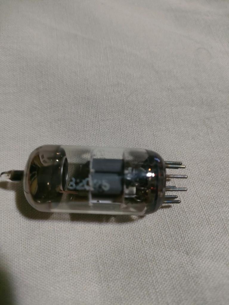

bic196060 Inviato 23 Agosto 2021 Condividi Inviato 23 Agosto 2021 15 ore fa, Giovanni1966 ha scritto: ah sì ho visto , sono le Telefunken sul phono , io proprio quelle le terrei a vita , sulla linea sono Siemens... Direi ottime ah pure una ARC originale e una GE, è l intrusa jj che sarà la più nuova e meno blasonata😁 la jj sembra la 12at7 sulla alimentazione, direi che li incide poco. Le altre sono se sono Telefunken, Siemens o GE o comunque originali americane, sei messo non bene, benissimo. E dimostra anche la longevità delle valvole d'epoca, nei forum USA leggevo che AR usava appunto le Siemens come valvole montate in fabbrica, hai detto niente 😂 Comunque, hai verificato che la V3 è una 12AT7 invece che una ECC88, mi par di capire. Io la sostituirei con una ecc88. Che cosa è quella 12AT7? Che marca intendo. PS comunque quella volgare JJ, anche se in quella posizione sulla alimentazione incide meno, non si può vedere su quello spettacolo di pre 🤣🤣 1 Link al commento https://melius.club/topic/3555-ecc81-al-posto-della-ecc88%F0%9F%98%B3/page/2/#findComment-189628 Condividi su altri siti Altre opzioni di condivisione...

Giovanni1966 Inviato 23 Agosto 2021 Autore Condividi Inviato 23 Agosto 2021 @bic196060 quella sulla alimentazione è marcata ARC , l unica jj è quella incriminata 🤣🤣🤣. In ogni caso ho trovato per il momento una 6922 in un negozio di strumenti musicali è una he , vabbè 22 € , tanto per capire . Più in là prenderemo una buona , anzi ottima come lo sono le altre😁 Link al commento https://melius.club/topic/3555-ecc81-al-posto-della-ecc88%F0%9F%98%B3/page/2/#findComment-190034 Condividi su altri siti Altre opzioni di condivisione...
Giovanni1966 Inviato 23 Agosto 2021 Autore Condividi Inviato 23 Agosto 2021 Fatto!!! Montata la 6922 He Non è saltato niente 🤣🤣🤣 Certo ora la valvola non solo è nuova e non sarà una di rango , suona suona , spara un poco ma per ora la perdono ,rodaggio... Grazie a tutti per aver contribuito. Link al commento https://melius.club/topic/3555-ecc81-al-posto-della-ecc88%F0%9F%98%B3/page/2/#findComment-190039 Condividi su altri siti Altre opzioni di condivisione...
bic196060 Inviato 23 Agosto 2021 Condividi Inviato 23 Agosto 2021 12 minuti fa, Giovanni1966 ha scritto: quella sulla alimentazione è marcata ARC , l unica jj è quella incriminata dalle foto che avevi postato avevo visto la JJ (marchio rosso) montata vicino alla 12bh7, cioè sulla alimentazione. Vero che le foto non sono chiarissime... In ogni caso, hai sostituito questa 12at7 JJ con la ECC88 he. La cosa interessante è che comunque quando li c'era la 12AT7 suonava comunque. E che ora sembra che il suono sia più sparato. Credo che sia una caratteristica della ecc88 he. Però questa cosa della 12at7 montata li mi incuriosisce troppo. Ho anche io un SP8, comprato da poche settimane, e lo stavo testando (ora ho sospeso perchè sono al mare, rientrerò a fine mese). Avevo cominciato a fare tube rolling, ma solo iniziato. Mi sa che aprirò un 3d di confronto tra l'SP8 ed il CJ PV5. Con l'SP8 c'e' più possibilità di tube rolling, e funziona da quel poco che avevo sperimentato. Link al commento https://melius.club/topic/3555-ecc81-al-posto-della-ecc88%F0%9F%98%B3/page/2/#findComment-190049 Condividi su altri siti Altre opzioni di condivisione...
