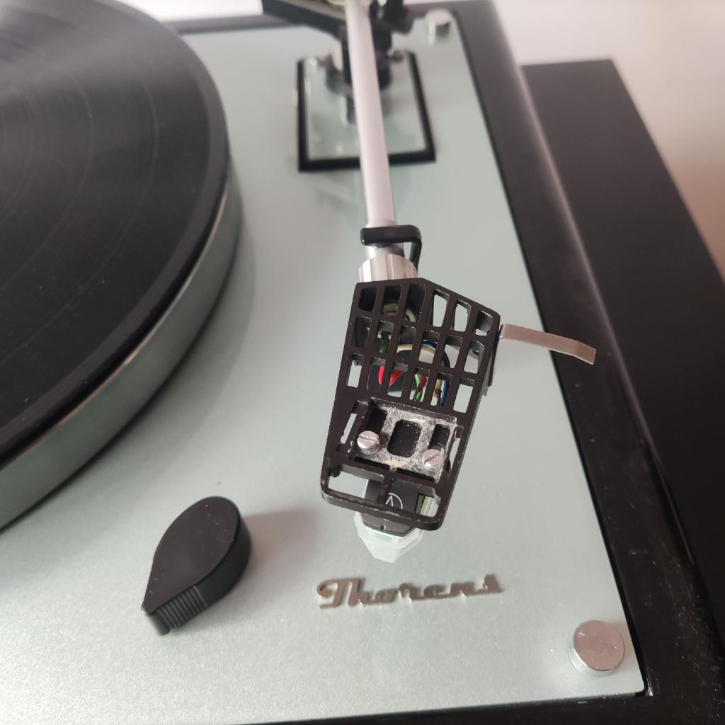

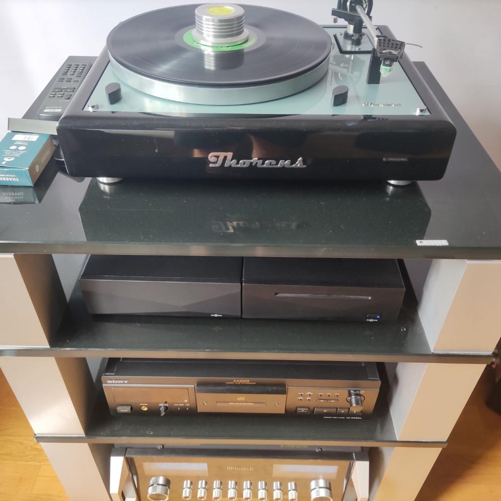

Ho ripreso il vinile da pochi mesi acquistando il gira in foto. Ho acquistato una ATVM95E che mi dicono essere poco più che da supermercato ma dal buon rapporto q/p . Il braccio è un TP11 con shell tp60 . Pensavo di prendere la 95SH che condivide il corpo con la 95E (potrei cambiare solo lo stilo a 177 euro o tutta a 190 circa) oppure la Denon DL 103. L' MA8000 ha ingresso MC e MM. Consigli, altro?

premesso che sono un somaro vinilico che ho ripreso dopo 40 anni, nel confronto con lo streamer la AT95 mi sembra abbia un buon dettaglio e buoni medio alti forse un pò carente nel basso. Non so se è una caratteristica della AT in generale o della mia.
Quella che dici tu mi intrippa, ma è compatibile con il braccio?

Eventualmente il braccio che ha massa di 16.5 si abbinerebbe bene con la 103?
Inoltre l'ingresso MC dell' MA8000 ha le seguenti specifiche:
Input Impedance
High Level Unbalanced, 20K ohms
High Level Balanced, 10K ohms
Phono MM, 47K ohms; 50 to 400pF in 50pF steps
Phono MC, 50, 100, 200, 400 or 1,000 ohms; 100pF
Power Amp In, 10K ohms
Maximum Input Signal
High Level, 8V unbalanced, 16V balanced
Phono MM, 80mV
Phono MC, 8mV
Power Amplifier In, 16V
Adatte alla 103?

La massa effettiva del braccio di 16,5g potrebbe essere sufficiente, che la 103 voglia un braccio pesante lo sappiamo tutti, ma non avendola provata in tali condizioni non ti saprei dire, ma sicuramente interverrà qualcuno più edotto.
Occhio che è una testina "bassa", sicuramente occorrerà regolare l'altezza del braccio o usare mat alti.
Lo stadio phono non indica quanto guadagna, o almeno non lo leggo.. ma un'altra cosa che negli anni si è ripetuta nel forum è che per avere il meglio dalla 103 occorrono ottimi stadi fono o trasformatori.

cactus_atomo
@Paranoid.Android un po' pochi per le mc classiche, 60 db van bene per le mc attuali che escono a 0.5 0.8 mv, non ad una 1933cche dovrebbe uscire a 0 3.

Si, la VM 540 è a media cedevolezza e con il braccio del Thorens non dovresti avere problemi, io ho la versione precedente (A.T.440 mlb) ed a mio parere sia come dettaglio che come tracciamento è veramente notevole. In merito ai bassi, come scrive @MAX79 se sono presenti nell'incisione, li tira fuori senza problemi.

Come MC dall'ottimo rapporto q/p posso suggerire la Ortofon Quintet che, peraltro, esce a 0,5mV. Il prezzo è abbordabile (un'ottima offerta qui https://www.audioimpact.it/it/testine/103-ortofon-quintet-blue-5705796271119.html ), la sonorità ben bilanciata, la cedevolezza si abbina bene alla massa medio alta del braccio TP16, il voltaggio di uscita non pone problemi di rendimento, la forma squadrata facilita la dimatura. Per me (ne ho una nel mio arsenale) una testina pratica e dalle ottime prestazioni. Vedo che la conchiglia Thorens è già stata "operata" per poter montare le viti da sopra, per cui il corpo Ortofon con fori filettati in cima non costituirebbe un problema.

Rimani tranquillamente sulla AT95 che è perfetta per la massa di quel braccio, le serie superiori tipo 540 hanno una cedevolezza più elevata percui potrebbero piacerti meno come impatto... potresti a limite alleggerire headshell un po', ma fidati va benissimo la AT 95.
La 103R (no normale R) potrebbe essere una soluzione se veramente il tuo braccio ha 16.5g di massa effettiva ma metti in conto di prenderti poi una step up serio per tirare le MC perché quello integrato negli ampli o prendi fascia media sono molto scarsi.
Tuttavia rimarrei tranquillamente sulla AT95 che su quel braccio va ottimamente, gioca con le capacità e divertiti
https://melius.club/topic/3564-upgrade-testina-td165/#findComment-198325
