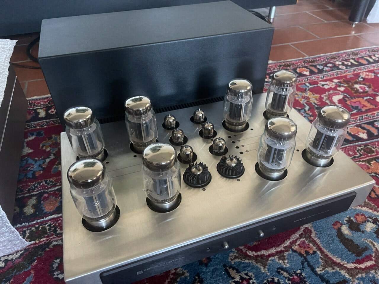

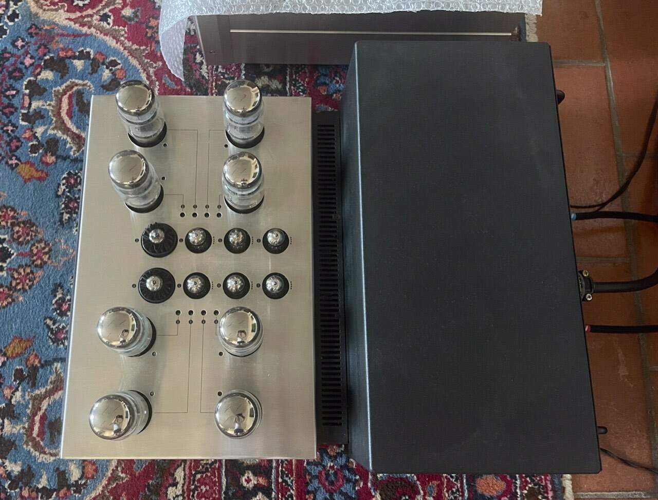

Questo è un messaggio popolare. gabel Inviato 10 Agosto 2023 Questo è un messaggio popolare. Condividi Inviato 10 Agosto 2023 Appena acquistato un finale Power 2 (finalmente)! 7 Link al commento https://melius.club/topic/357-sonic-frontiers-ne-parliamo/page/3/#findComment-922569 Condividi su altri siti Altre opzioni di condivisione...

indifd Inviato 13 Agosto 2023 Condividi Inviato 13 Agosto 2023 Il 10/8/2023 at 08:41, gabel ha scritto: finale Power 2 Hai già controllato cosa hai installato: - nelle 6 6922? Russe ? - nelle due driver 5687? Per le finali se vedo bene dovrebbero essere delle Reflektor marchiate Electro Harmonix 6550, corretto? Link al commento https://melius.club/topic/357-sonic-frontiers-ne-parliamo/page/3/#findComment-925544 Condividi su altri siti Altre opzioni di condivisione...
gabel Inviato 13 Agosto 2023 Condividi Inviato 13 Agosto 2023 Le 5687 non so cosa siano ma vedo di postare delle foto. Le altre sono tutte marchiate Electro Harmonix, comprese le 6922. Link al commento https://melius.club/topic/357-sonic-frontiers-ne-parliamo/page/3/#findComment-925552 Condividi su altri siti Altre opzioni di condivisione...
indifd Inviato 13 Agosto 2023 Condividi Inviato 13 Agosto 2023 17 minuti fa, gabel ha scritto: 5687 Yankee al 99%, non le conosco fino ad ora, ora ho una scusa per fare ricerche 17 minuti fa, gabel ha scritto: Electro Harmonix Russland come era facile prevedere Link al commento https://melius.club/topic/357-sonic-frontiers-ne-parliamo/page/3/#findComment-925561 Condividi su altri siti Altre opzioni di condivisione...

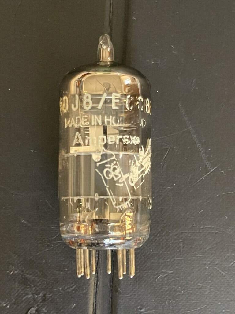

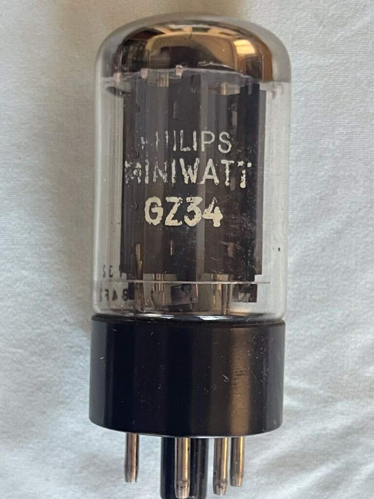

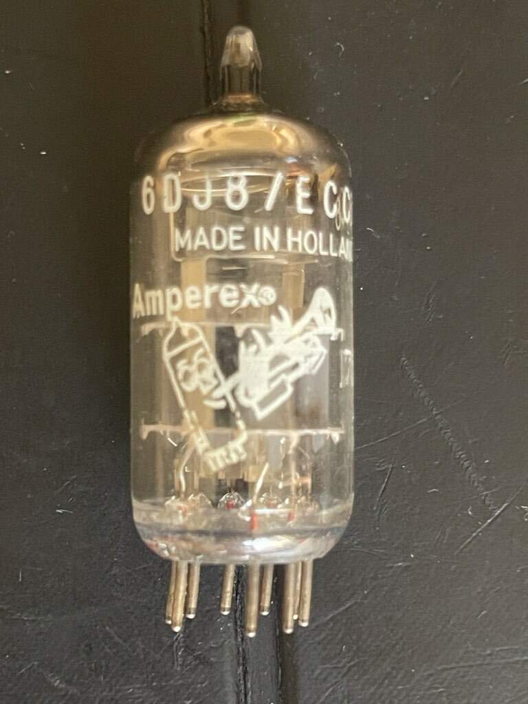

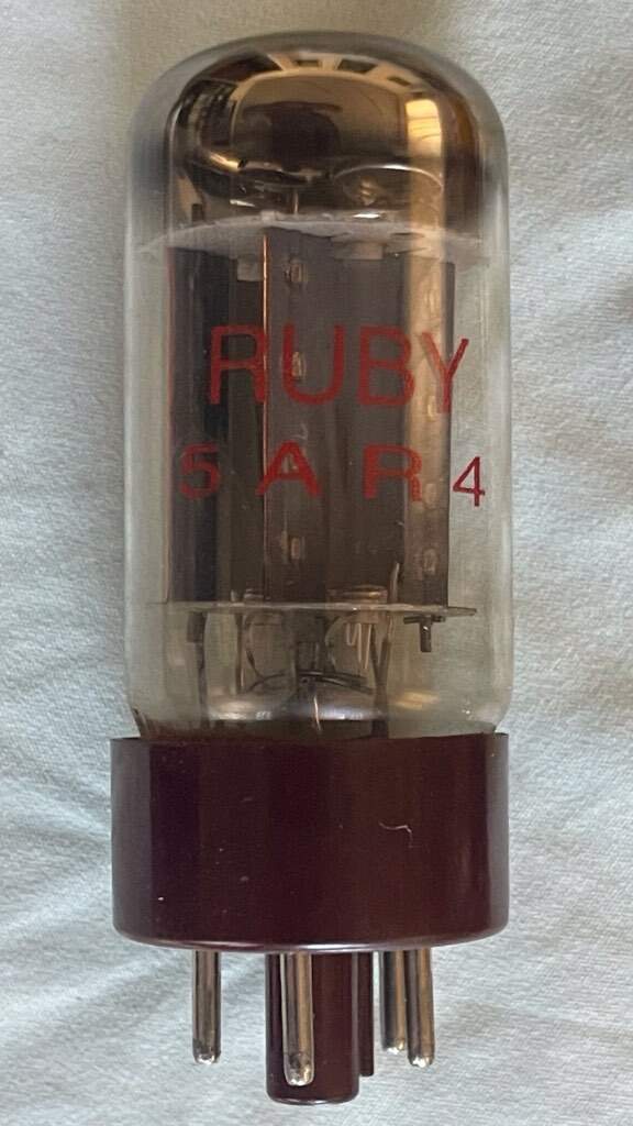

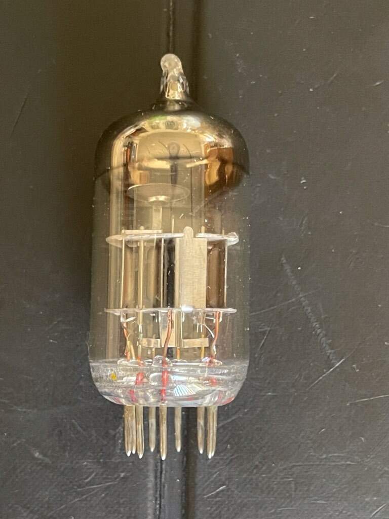

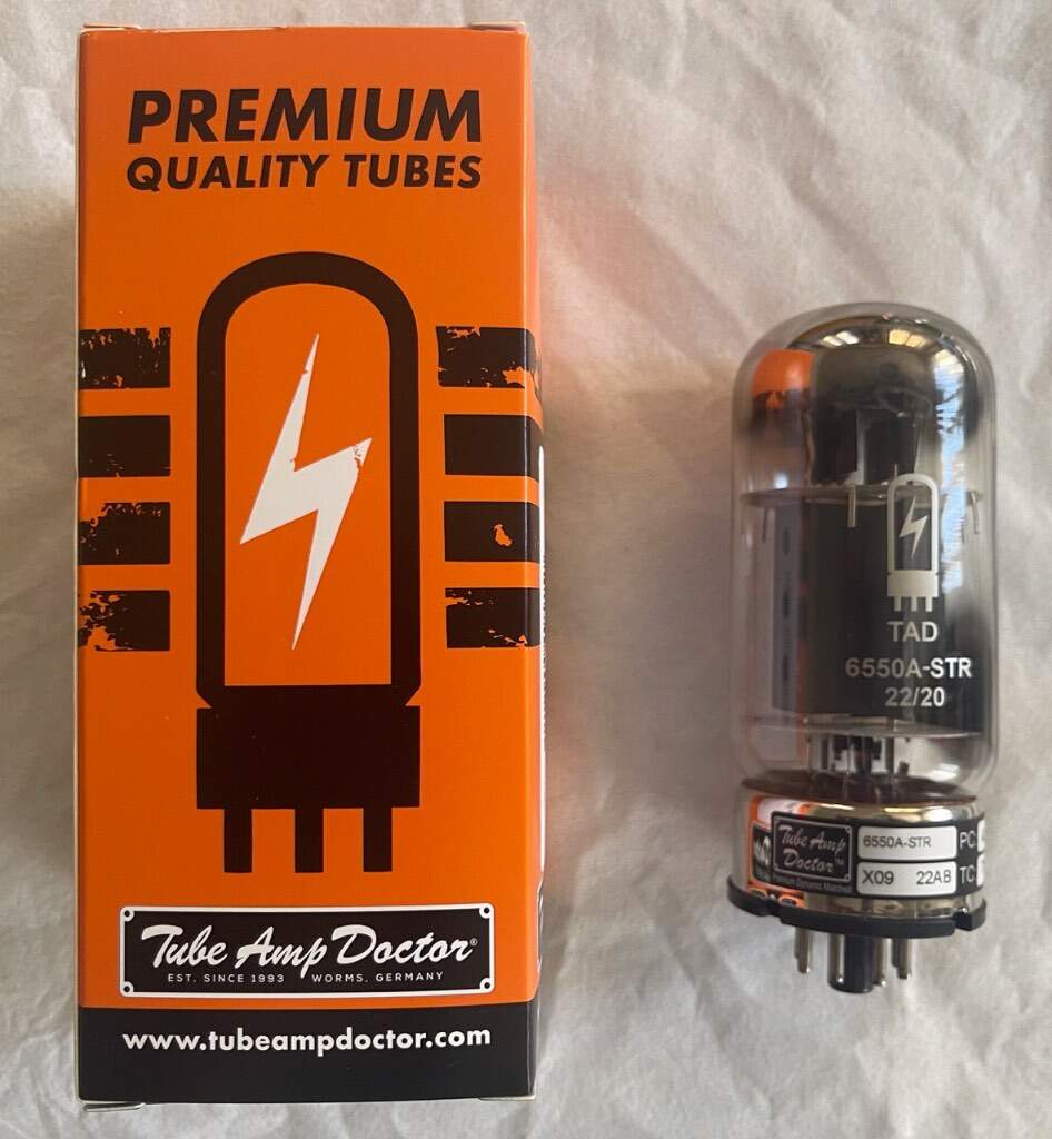

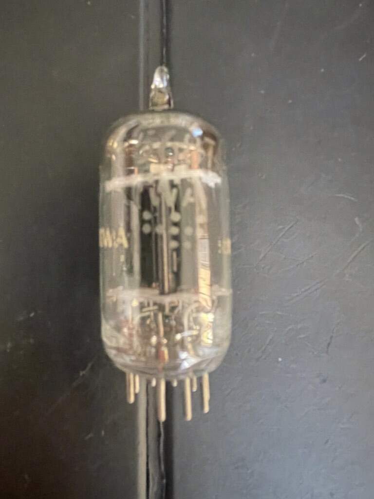

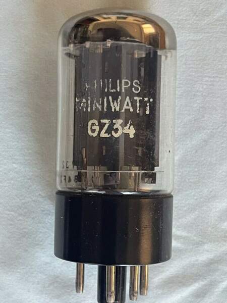

gabel Inviato 14 Agosto 2023 Condividi Inviato 14 Agosto 2023 Ne ho approfittato per fare una panoramica delle valvole (molte sono 6922/E88CC) che ho in dotazione nella mia riserva personale (lo so, non sono un granché come fotografo ☹️). Niente di particolarmente rilevante, mi sembra: di amperex ne ho in gran quantità, così come di EH più qualche JAN Philips che mi è rimasta. Il resto (che non ho fotografato) sono 6350 che avevo acquistato per i finali Vtl e qualche 12AX7. Le ultime due sono il ricambio della sezione di alimentazione dei Ref ARC. Link al commento https://melius.club/topic/357-sonic-frontiers-ne-parliamo/page/3/#findComment-925880 Condividi su altri siti Altre opzioni di condivisione...
