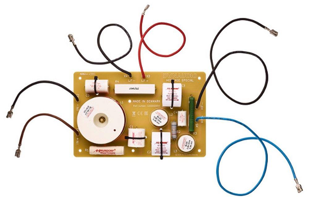

Membro_0021 Inviato 25 Agosto 2021 Autore Condividi Inviato 25 Agosto 2021 @giaietto hai le Dynaudio Heritage Special? Ma quel crossover è rifatto, ovviamente. Link al commento https://melius.club/topic/3572-sulla-semplicit%C3%A0-del-filtro-crossover/#findComment-192034 Condividi su altri siti Altre opzioni di condivisione...
audio2 Inviato 25 Agosto 2021 Condividi Inviato 25 Agosto 2021 il cross sembra lui quello originale, comunque se c'è una rete di compensazione dell' impedenza sia sul wf che sul tw ci sono due resistenze e due condensatori in più. però li vedo altra roba, a occhio anche se non si vede bene sembrerebbe più un 12 db su entrambi i rami più una rete di compensazione rcl. forse. Link al commento https://melius.club/topic/3572-sulla-semplicit%C3%A0-del-filtro-crossover/#findComment-192097 Condividi su altri siti Altre opzioni di condivisione...

giaietto Inviato 26 Agosto 2021 Condividi Inviato 26 Agosto 2021 6 ore fa, veidt ha scritto: hai le Dynaudio Heritage Special? Ma quel crossover è rifatto, ovviamente. Si! in che senso rifatto? ho trovato la foto in internet Link al commento https://melius.club/topic/3572-sulla-semplicit%C3%A0-del-filtro-crossover/#findComment-192180 Condividi su altri siti Altre opzioni di condivisione...
