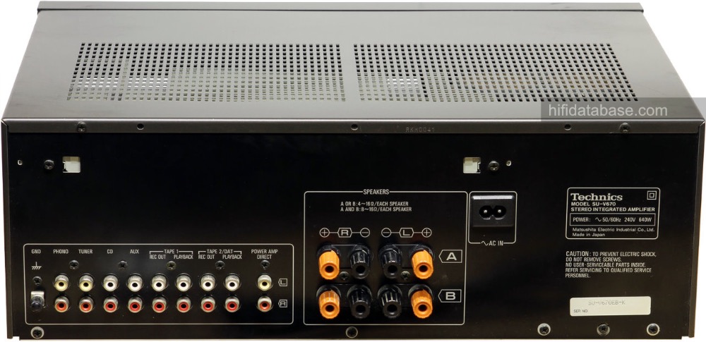

@MARTINONIARTE Se hai un sub amplificato sul Technics non hai nessuna uscita (uscita, non entrata come hai scritto) preamplificata sotto controllo del volume. L'unica alternativa è prelevare il segnale dalle uscite per i diffusori, sempre che il tuo sub abbia ingressi ad alto livello. Conoscere il tipo di subwoofer aiuterebbe...

@viale249Grazie ,mi sto informando eventualmente x l'acquisto, tu mi sapresti consigliare qualche modello in particolare?che risposta in frequenza deve avere un subwoofer per essere diciamo efficiente db e altro accetto consigli e scusa la mia ignoranza ma sono qui apposta per apprendere da persone come te che possono insegnarmi a riguardo
Grazie ancora gentilissimo
