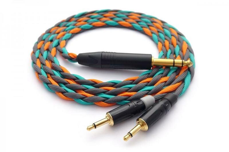

andrea7617 Inviato 25 Agosto 2021 Condividi Inviato 25 Agosto 2021 Buongiorno a tutti, in vista dell'acquisto di una Hifiman 400 stavo pensando di costruirmi un cavo cuffia dedicato. I cavi che danno in dotazione a queste cuffie mi pare proprio di capire che non sono proprio il massimo anche a livello meramente costruttivo. Non voglio acquistare un cavo aftermarket dal costo pari alla cuffia (che sta tra le 150 e 200 €). Ho visto però cavi after market come il seguente, molto belli esteticamente e potrei farmeli della lunghezza che mi pare: Si tratta in pratica di "intrecciare" dei conduttori inserite in guaine di fili che non sono altro dei cordini di sicurezza dove si toglie la parte interna e si inserisce il conduttore. Il procedimento d'intreccio e costruzione l'ho trovato a questo link https://www.headphonesty.com/2019/04/guide-creating-y-split-braided-cables/ E fin qua tutto ok. Il dubbio è come comporre il cavo correttamente. Un cavo dovrebbe avere bassa resistenza (quindi sezioni di conduttore non troppo piccole) e bassa capacità. In prima battuta, pensando di usare dei conduttori ricavati "spellando" un cavo Mogami Neglex Quad 2534 che ha conduttori 24 AWG (0,226 mmq). Ne userei due per ciascun collegamento di segnale e due per ciascun collegamento di massa, ossia 8 cavetti in tutto con la geometria come sotto. Vi torna? Avete suggerimenti da darmi? 1 Link al commento https://melius.club/topic/3597-costruzione-cavo-per-cuffie-ad-y/ Condividi su altri siti Altre opzioni di condivisione...

appecundria Inviato 1 Settembre 2021 Condividi Inviato 1 Settembre 2021 @andrea7617 ho studiato un po' il problema per costruire un cavo bilanciato adattabile a più cuffie. Ci sono due punti da chiarire: - perché 8 cavi? Avrai un cavo rigido tipo mazza di scopa e pesante. Su un metro e mezzo il vantaggio sulla resistenza è quasi nullo e comunque ottenibile aumentando il diametro. - l'intreccio a mano di 8 cavi, per quanto tu possa essere preciso, rischi di avere un cavo mezzo metro più corto (o lungo) degli altri. Conclusioni: da @Bill trovi una vasta scelta di cavi mono conduttore, fatti consigliare uno adatto per parametri e flessibilità, applica l'intreccio lasco stile Kimber usando 4 conduttori. Esempio: https://www.audiogears.it/product.php~idx~~~1035~~AGS050~.html Link al commento https://melius.club/topic/3597-costruzione-cavo-per-cuffie-ad-y/#findComment-197613 Condividi su altri siti Altre opzioni di condivisione...

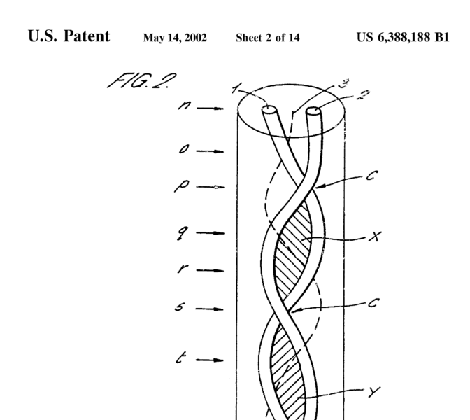

lupoal Inviato 5 Febbraio 2022 Condividi Inviato 5 Febbraio 2022 io per costruire il cavo per le mia HD580/HD6XX sono partito da un Mogami, non ricordo più quale, ed all'inizio ero entusiata del risultato, ma ci vuole poco che il cavo di serie è una porcheria... poi per curiosità, sollecitato a morte da un mio amico, ne ho fatto un'altro usando un conduttore 7N che ho "estratto" a forza da questo cavo quì ... il cavo realizzato con il Mogami è risultato dal confronto essere una porcheria, completamente sbilanciato verso gli acuti la geometria dei cavi identica (per quanto lo possa essere un oggetto fatto a mano)... il cavo Mogami che ho impiegato non ricordo più quale fosse, io consiglio di cercare del rame 7N... oggi se dovessi farne un'altro proverei con il conduttore del - fatto in argento e quello del + in rame 7N, però non ne ho nessuna voglia questa la geometria, il brevetto è liberamente scaricabile on-line (Google) Link al commento https://melius.club/topic/3597-costruzione-cavo-per-cuffie-ad-y/#findComment-360126 Condividi su altri siti Altre opzioni di condivisione...
