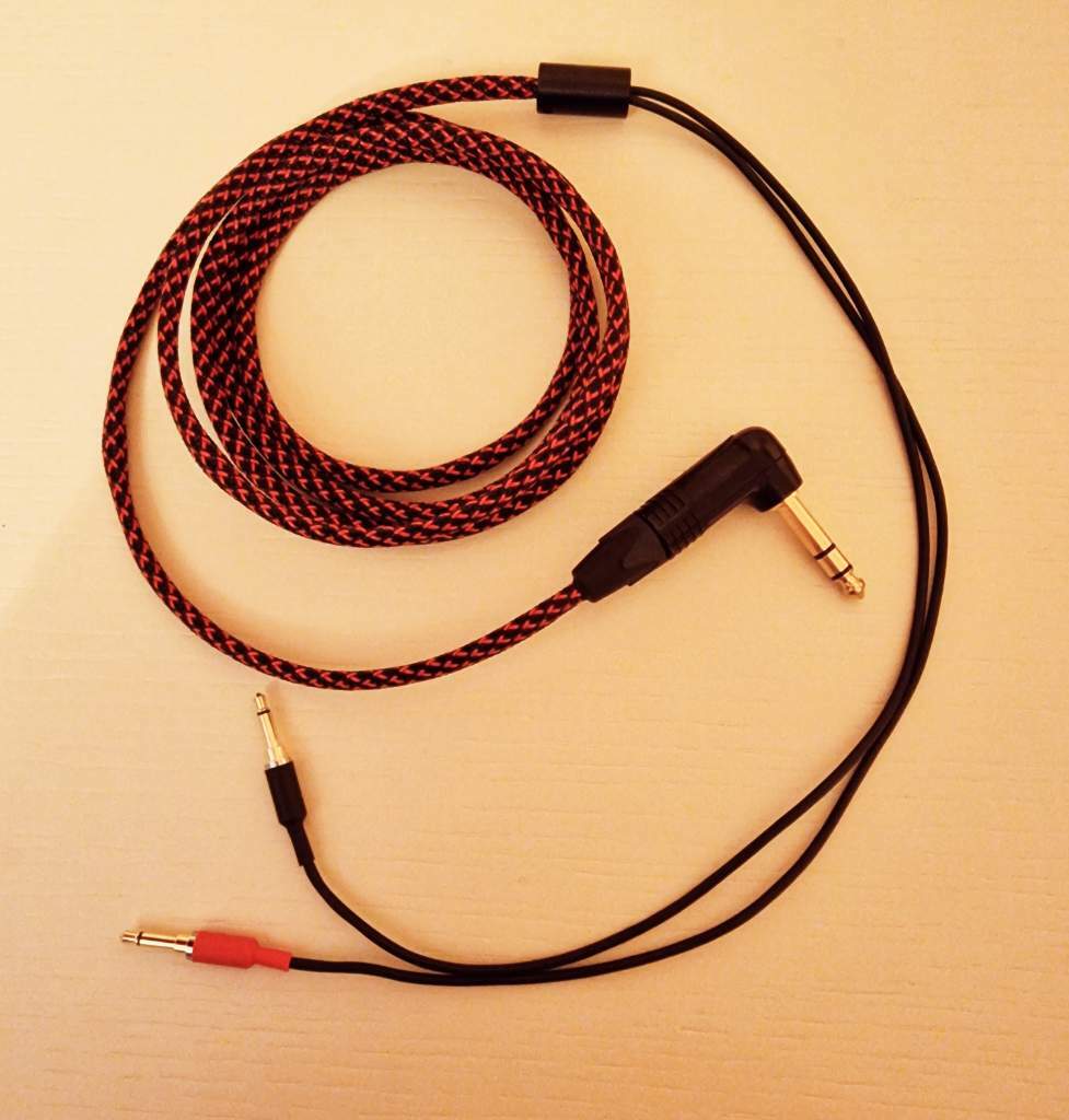

andrea7617 Inviato 6 Aprile 2024 Autore Condividi Inviato 6 Aprile 2024 Alla fine avevo realizzato questo semplice cavo, abbandonando la realizzazione intrecciata iniziale. Link al commento https://melius.club/topic/3597-costruzione-cavo-per-cuffie-ad-y/page/2/#findComment-1164156 Condividi su altri siti Altre opzioni di condivisione...

andrea7617 Inviato 8 Aprile 2024 Autore Condividi Inviato 8 Aprile 2024 @giogra l'alternativa sarebbe stampare lo splitter in 3d con una stampante Link al commento https://melius.club/topic/3597-costruzione-cavo-per-cuffie-ad-y/page/2/#findComment-1166023 Condividi su altri siti Altre opzioni di condivisione...

andrea7617 Inviato 9 Aprile 2024 Autore Condividi Inviato 9 Aprile 2024 1 ora fa, giogra ha scritto: Anche perchè hanno utilizzato dei jack a 3 contatti per i padiglioni........mistero Questo è davvero un mistero, ci avevo pensato anche io. Per il cavo che ho realizzato ho impiegato dei jack mono. Forse non mi sono spiegato, parlavo dello splitter cavi quello prima dello sdoppiaggio...Io ne avevo acquistato uno sul solito Aliexpress Link al commento https://melius.club/topic/3597-costruzione-cavo-per-cuffie-ad-y/page/2/#findComment-1166599 Condividi su altri siti Altre opzioni di condivisione...
