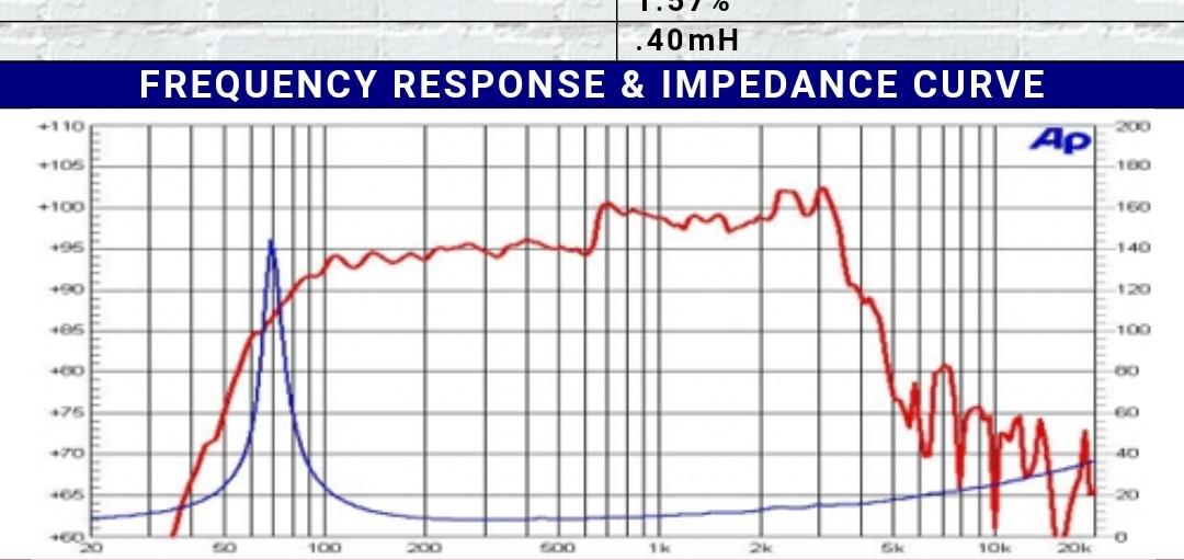

mark01 Inviato 25 Agosto 2021 Condividi Inviato 25 Agosto 2021 Ho questi componenti in casa da qualche anno, anche il legno necessario per realizzare un cabinet in sospensione pneumatica, sarebbero 37 lt, considerando quanto porta via l'altoparlante ad occhio saranno 35 netti, forse mi sbaglio ma in passato qualcuno diceva che erano adatti ad un carico reflex, per un utilizzo da 100-120 hz a 1400-1600 posso azzardare una cassa chiusa? Qms10.60 Qes0.38 Qts0.36 Fs65.10 Hz Re5.52 Ohm Mms45.00 g Cms0.13 mm/N Bl16.41 T*m Sd346.00 cm2 Vas22.31 liter u01.57 % XMax8.5 mm Le0.4 mH Rms1.74 Kg/s Efficiency Bandwidth172.54 Link al commento https://melius.club/topic/3606-cassa-per-ciare-ndh-10-3/ Condividi su altri siti Altre opzioni di condivisione...
TheJio Inviato 26 Agosto 2021 Condividi Inviato 26 Agosto 2021 @mark01 dal EBP =FS/QES risulta una driver adatto si tra reflex e horn(tromba). Il driver in questione fa 171 Eviterei una carico pneumatico EBP fino a 99: CASSA CHIUSA EBP da 100 a 150: CASSA REFLEX EBP da 150 a 250: HORN SYSTEMS Ma la cosa ideale è simulare il sistema Saluti TheJio Link al commento https://melius.club/topic/3606-cassa-per-ciare-ndh-10-3/#findComment-192830 Condividi su altri siti Altre opzioni di condivisione...
TheJio Inviato 26 Agosto 2021 Condividi Inviato 26 Agosto 2021 Con un 10" andare fino a 1500hz...mm sarebbe da misurare ma dai grafico non sembra proprio l ideale della elettoacustica..https://usspeaker.com/ciare 10ndh-3-1.htm Link al commento https://melius.club/topic/3606-cassa-per-ciare-ndh-10-3/#findComment-192844 Condividi su altri siti Altre opzioni di condivisione...

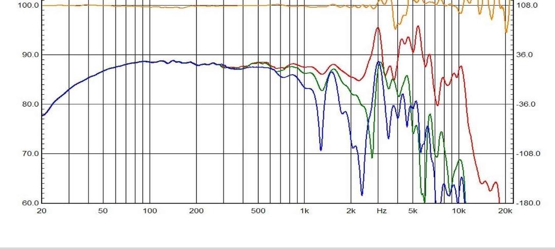

TheJio Inviato 26 Agosto 2021 Condividi Inviato 26 Agosto 2021 44 minuti fa, mark01 ha scritto: scendere a 1300 ma non oltre Ma in realtà le scelte del taglio non sono così scontate. Un taglio così in alto porterà molteplici rifrazioni al interno Del box risultando molto difficili assorbire, anche al interno del cono delle frequenze così in alto non giobano. In oltre il problema con questo costruttore è che non dichiara la risposta in frequenza fuori asse. Sotto posto il tipico comportamento di un 10". Come si vede oltre i 450hz il driver diventa molto direzionale. Al di là di dsp o meno il comportamento dei driver e soggetto a delle leggi fisiche. Come simulazione consiglio hornresp. O vituixcad. Spero possa essere utile. Saluti TheJio Link al commento https://melius.club/topic/3606-cassa-per-ciare-ndh-10-3/#findComment-192997 Condividi su altri siti Altre opzioni di condivisione...
mark01 Inviato 26 Agosto 2021 Autore Condividi Inviato 26 Agosto 2021 ti ringrazio per la tua disponibilità...quindi il suo utilizzo ideale sarebbe un horn systems ma comunque con un range di frequenza molto limitato, più da wf che da medio-basso... Link al commento https://melius.club/topic/3606-cassa-per-ciare-ndh-10-3/#findComment-193018 Condividi su altri siti Altre opzioni di condivisione...
