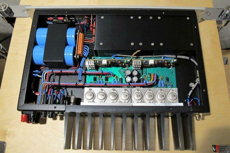

Circuitalmente é un finale con un layout circuitale abbastanza consolidato e scontato ma praticamente irriparabile a meno di non avere una scorta di componentistica originale custodita, essendo specie gli originali MosFet complementari di potenza in case metallico TO-3, gli HITACHI 2SK133/2SJ48, ormai praticamente introvabili da ben piú di un decennio.
L'ultima volta che ho visto una loro inserzione di vendita anni fá, aveva un prezzo superiore a quello di una coppia di valvole NOS TELEFUNKEN‼️🤣🤣

@BEST-GROOVE
- i laterali Hitachi da tempo sono fuori produzione e la maggio parte di quelli che sembrano reperibili sono spesso taroccati  ........... lo scrivo per esperienza
- le piedinature Hitachi sono da sempre ... < infami > ...............
- peggio ancora i driver in TO 220 , ancora Hitachi e laterali ; forse i Supertex, prima che fosse assorbita e che diventassero introvabili .
Capita una cosetta :
 o li trovi dai soliti canali , Mouser , Distrelec , RS  o presso una assistenza che ne ha ancora qualcuno , altrimenti meglio lasciar perdere
https://melius.club/topic/3611-cambio-transistor-finali-amplificatore/#findComment-199769
