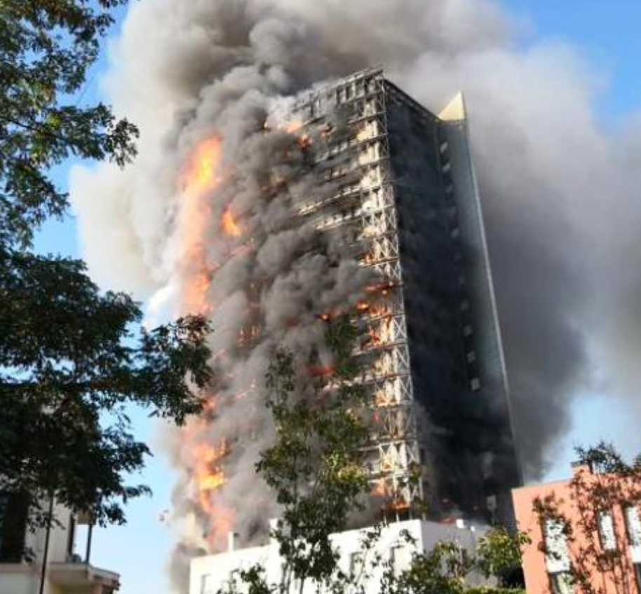

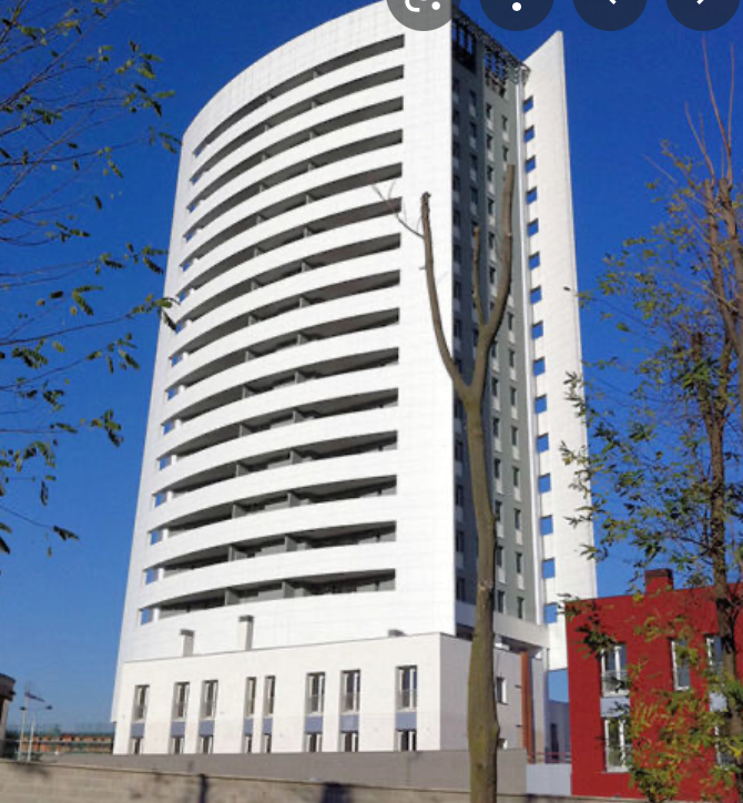

A Milano oggi è andato completamente bruciato un modernissimo palazzo di 16 piani con pochi anni di vita, costruito con le più moderne tecnologie.
Molti ricorderanno il tragico incendio londinese di pochi anni fa quando morirono decine di persone dentro un grattacielo da poco rivestito con moderni pannelli aventi funzione estetico-isolante.
La causa fu individuata proprio nel rivestimento che trasformò l'edificio in una torcia enorme.
Anche nell'edificio di Milano pare che il fuoco partito da una terrazza del 15° piano  si sia rapidamente espanso a tutto il rivestimento esterno che è bruciato completamente lasciando nuda la struttura.
Impressionante e speriamo non ci siano vittime, ma mi chiedo perché sia permesso costruire o rivestire con materiali non ignifughi usati con "grande fantasia" da parte degli architetti, probabilmente perché rapidi ed economici da installare.

32 minuti fa, audio2 ha scritto:
a meno che il solito furbo non abbia fatto il barbecue sul balcone.
Anche in tal caso "doloso" non è ammissibile che il fuoco si propaghi in pochi istanti dal 15. piano all'intero edificio attraverso i pannelli esterni.
E' una colossale, criminale boiata.

Di solito sui rivestimenti coibenti sono d’obbligo i rompi tratta orizzontali, sopra gli architravi delle finestre. proprio per scongiurare il salto delle fiamme da piano a piano.. qui mi pare non ci siano proprio… in pratica si è incendiato tutto il parlamento esterno, il cappotto, per intenderci..  un miracolo che non ci siano state vittime.
ci sarebbe da riflettere se non sia il caso di tornare ai muri esterni in laterizio…

da quello che si è visto ( cioè da quello che ho capito io ) pare che non fosse un cappotto incollato e rasato, ma di una parete ventilata, tipo una vela, coibentata e rivestita di alluminio. metti che per un motivo ha preso fuoco, poi il flusso d' aria ha fatto il resto.
