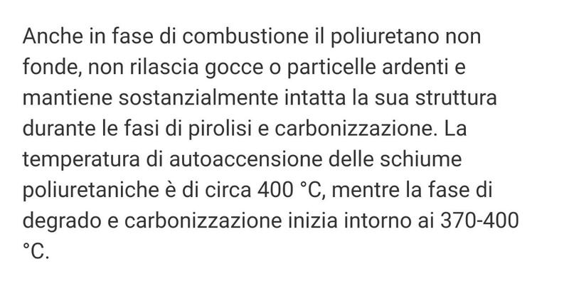

ma quale pannelli ignifughi ???
altro non erano che bombe piatte incendiarie
adesso al TG dicevano che i pompieri non si spiegano come sia stato possibile che le fiamme si spandessero verso il basso e non verso l'alto
semplicemente i pannelli erano stati progettati non solo per incendiarsi con un nonnulla ma che sciogliendosi creassero palle incendiarie che cadendo appiccassero il fuoco ai pannelli sottostanti ovvero:
dal 15° al 14°
dal 14° al 13°
dal 13° al 12°
dal 12° al 11°
dal 11° al 10°
dal 10° al 9°
dal 9° al 8°
dal 8° al 7°
dal 7° al 6°
dal 6° al 5°
dal 5° al 4°
dal 4° al 3°
dal 3° al 2°
dal 2° al 1°
dal 1° al piano terra
ed in tempi talmente rapiti che nessun corpo dei pompieri potesse intervenire in tempi utili

ho visto delle foto ravvicinate, era cappottato anche l' edificio e i pannelli hanno resistito perlomeno in parte, quindi che fosse lana di roccia o eps ignifugo poco importa. quella che è andata come un cerino è stata la parete ventilata, che sembra fatta con un sandwich di pannelli di alluminio inframezzati da polietilene, che mi risulta non ignifugo. credo che sia la stessa roba della grenfell tower di londra.
