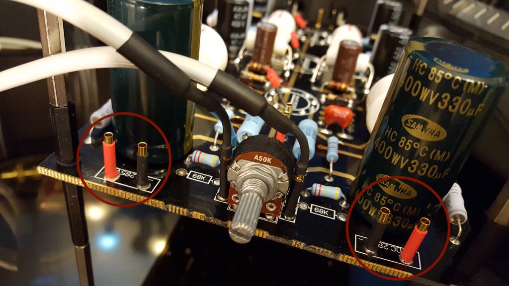

4 ore fa, ferdydurke ha scritto:
Si però il connettore è più comodo
Sicuramente, ma se come sembra si parla di anodica a 285V io utilizzerei qualcosa che non si possa sfilare facilmente, magari a vite, non un semplice maschio/femmina che sta insieme solo per attrito.

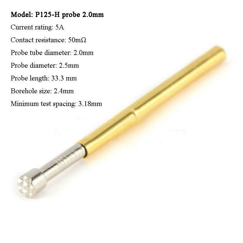

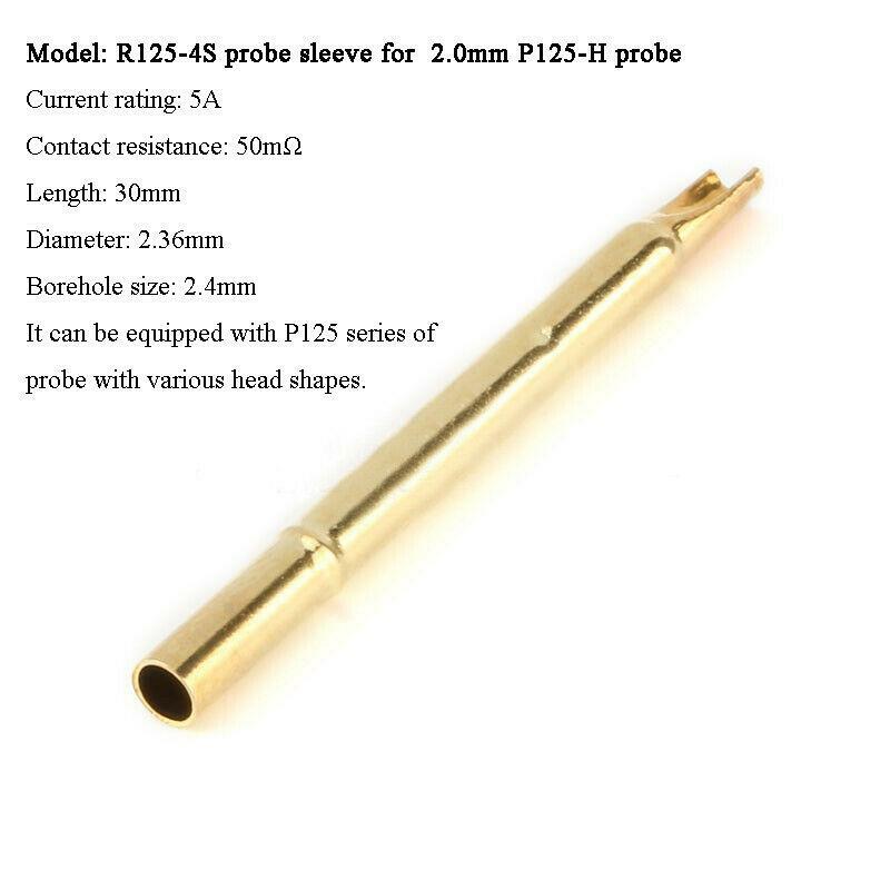

Al seguente ---> link di eBay, con vari fattori di forma e diametri, troverai qualche valida alternativa (garantiti per 5 Ampere di Corrente e con una bassissima Resistenza di contatto) a costi irrisori mettendo peró probabilmente in conto, una mesata per la ricezione dalla data dell'ordine.
s-l1600bis.thumb.jpg.4bdd6f7bab489d58e8b0d2a9e62b1ca2.jpgs-l1600.thumb.jpg.d23940d523025667a18288633a536b61.jpg
