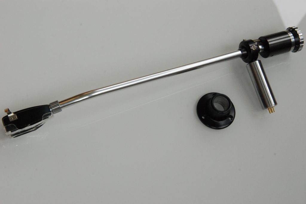

Braccio Ortofon RS-309D: regolazione VTF

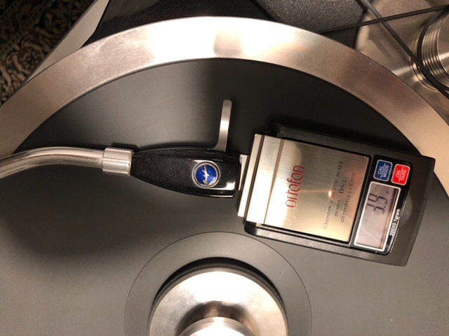

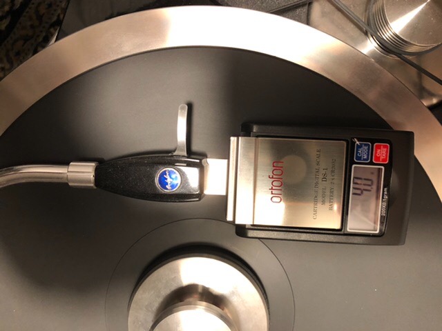

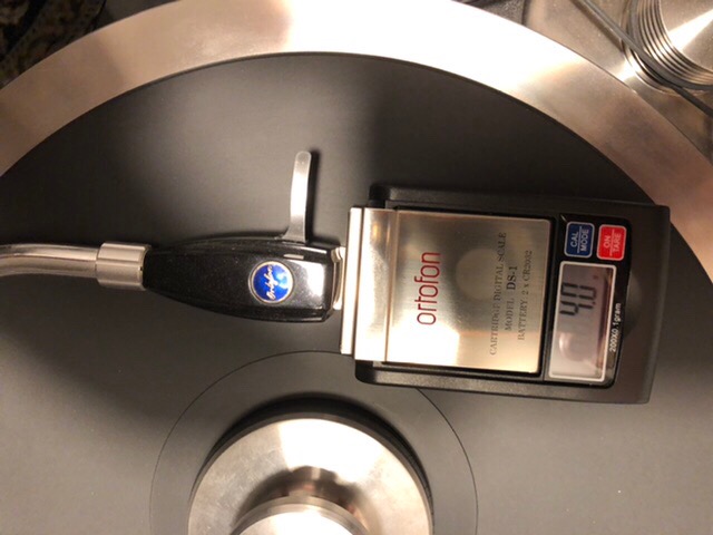

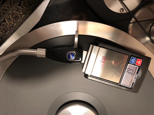

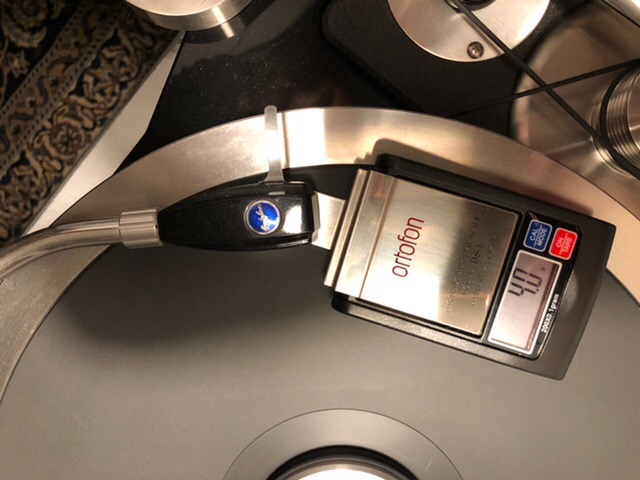

Mi rivolgo ai numerosi possessori di questo braccio da 12 pollici.
Come regolate il peso di lettura? In modo dinamico o statico?
Come noto, si tratta di un braccio a regolazione dinamica del peso con apposita molla regolabile tramite un pomello non graduato.
Fino a ieri ho sempre regolato il peso in modo statico, ovvero tenendo la molla a zero (completamente in scarico) e spostando soltanto il contrappeso posteriore fino a trovare il peso di lettura desiderato.
Ieri, riproducendo un disco molto ondulato, ho notato che avveniva un po' di mistracking sulla voce di Joni Mitchell con distorsioni abbastanza evidenti in alcuni passaggi.
Ho pensato quindi di regolare il peso di lettura in modo dinamico, attraverso la regolazione della molla tramite il pomello dedicato. Il pomello non ha una scala graduata, la corsa è limitata e la regolazione va eseguita con meticolosità tramite la bilancina elettronica.
Con questa regolazione il disco è stato riprodotto perfettamente, senza più alcuna distorsione.
Ho pertanto intenzione di mantenere questo tipo di settaggio, perlomeno in parte, ovvero utilizzando un po' di carico della molla e un po' di regolazione statica del contrappeso (come mi aveva suggerito in passato l'amico Pepe57 con il mio SME V).
Ho però notato che, usando la regolazione dinamica, la molla non mi dà un peso costante sulla bilancina: se appoggio la puntina della SPU con decisione leggo 4 grammi, se invece appoggio con delicatezza mi legge 3,5 grammi. Soprattutto la bilancina non legge stabilmente il peso ma si vedono continue variazioni nella lettura. Ho provato tre bilancine e tutte mostrano questo fenomeno.
Mi chiedo se sia un problema del mio braccio o se tutti i 309D abbiano questa caratteristica.
Qualcuno ha fatto esperienze in questo senso?
Grazie.

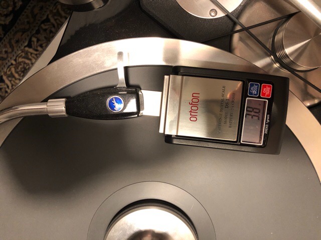

La corretta altezza del platorello di lettura della bilancia è un fatto ben noto, soprattutto con i bracci unipivot a regolazione statica.
Sul manuale del VPI questo aspetto viene molto ben evidenziato.
La bilancia della foto, simile ad una delle mie, se viene posta direttamente a contatto del piatto senza mat, porta il platorello di lettura ad un'altezza simile a quella che si avrebbe con un vinile da 180 gr.
Ma non è questo il punto.
La mia curiosità è relativa alla stabilità della forza di tracciamento dinamica del braccio RS-309D, qualsiasi sia il peso impostato.

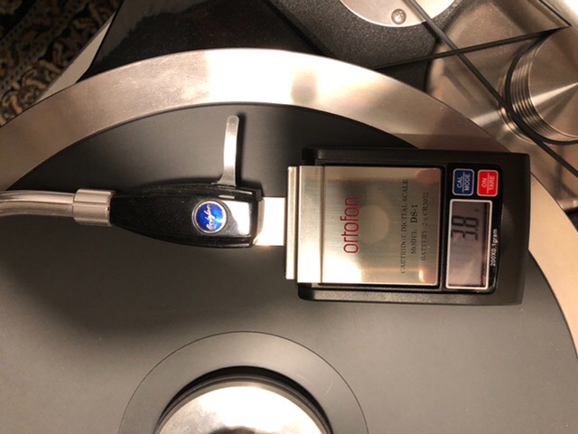

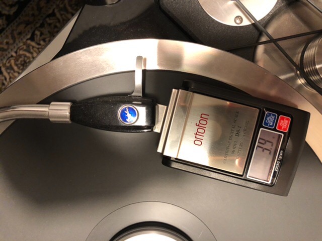

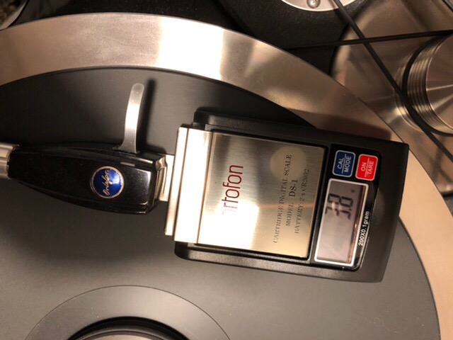

Grazie Marco, molto utile.
Adesso posto un video dove mostro che, con il bilanciamento statico, la VTF è costante e preciso mentre, con il bilanciamento dinamico, la VTF varia sensibilmente tra una lettura e l'altra. Immagino possa trattarsi di un problema alla molla interna.
A questo punto continuerò ad usare il braccio con il bilanciamento statico, come ho sempre fatto :classic_smile:
https://melius.club/topic/3683-braccio-ortofon-rs-309d-regolazione-vtf/#findComment-197453
@luigi61 buongiorno, avevo il tuo stesso problema con un Micro Seiki ma505. Se regolavo dinamicamente il peso di lettura mi bastava alzare ed abbassare il braccio 2 o 3 volte ed esso variava. Ho sentito Daniele di Cartridgelab e mi ha detto che sicuramente avevo un problema con la molla. Ora il braccio è da lui (insieme al garrard) e, una volta smontato, mi ha detto che aveva effettivamente la molla deformata. Entro Settembre me lo dovrebbe riconsegnare (con l'occasione lo faccio revisionare in toto e ricablare) e la molla dovrebbe essere stabile. Considera che il 505 ha addirittura il peso di lettura impostato sulla rotellina che regola la molla, a detta di Daniele è molto preciso (è un braccio che conosce bene, quando sono andato ne aveva già da revisionare oltre a numerosi altri bracci di qualità).
https://melius.club/topic/3683-braccio-ortofon-rs-309d-regolazione-vtf/#findComment-197511
