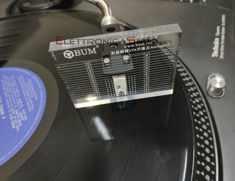

antonio_caponetto Inviato 1 Settembre 2021 Condividi Inviato 1 Settembre 2021 Sicuramente c'era un thread sull'argomento, ma forse può essere utile ricapitolare i metodi per questa tarature che, fra le tante che bisogna fare al sistema giradischi/braccio/testina, è una di quelle più complicate. Rinvio all'ottima guida di @cactus_atomo per i fondamentali. https://melius.club/blogs/entry/46-come-mettere-a-punto-giradischi-e-testina-mini-guida-per-neofiti-del-vinile/ Il sistema più semplice è quello di usare lo specchio, oppure lo specchio con una mina di matita incollata alla parte frontale della testina. Io mi sono chiesto se esiste un sistema ancora più accurato. In commercio, a quanto ho capito, c'erano due sistemi. Uno è il Fozgometer, di cui si è parlato anche qui: https://melius.club/topic/2600-fozgometer/?tab=comments#comment-120988 Ma a quanto capisco non è più in vendita da nessuna parte. Peraltro ho letto diversi commenti negativi: necessiterebbe di una precisa calibrazione che richiede altre operazioni e ho letto diverse lamentele sul fatto che funzioni e che le risposte che dà siano precise. Anche Fremer su Analogue Planet ha scritto di averlo usato, poi messo via, poi ha scoperto che prima doveva calibrarlo. Un altro sistema è il Feickert Adjust+, software più disco test, a quanto ho capito. Ma anche questo non più in vendita, nè nel nuovo nè nell'usato. La sospensione delle vendite mi fa supporre che non si sia trattato di strumenti di successo, o perchè non friendly o perchè imprecisi o perchè costosi, o per tutte e tre le cose insieme. Nel Thread "Viste da vicino...." si è parlato dell'uso dell'oscilloscopio https://melius.club/topic/16-viste-da-vicino-le-nostre-testine/?do=findComment&comment=186277 e a questo link c'è una spiegazione della tecnica da usare http://www.audiocostruzioni.com/a_d/idee/usare-oscilloscopio-per-tarare-testina-piero/tarare-puntina-oscilloscopio.htm che però francamente mi sembra complicata per chi non ha pratica di misurazioni elettriche e comunque credo che un oscilloscopio digitale a due canali costi parecchio di più dei 300$ che sembravano molti per il Fozgometer. Link al commento https://melius.club/topic/3700-tarare-finemente-lazimuth-della-testina-phono/ Condividi su altri siti Altre opzioni di condivisione...

luke_64 Inviato 1 Settembre 2021 Condividi Inviato 1 Settembre 2021 @antonio_caponetto Io uso un attrezzo del genere. Costa pochi euro e consente una regolazione abbastanza precisa. A mio parere poi, come anticipato da @cactus_atomo, le imprecisioni del disco e della testina stessa rendono superfluo calibrarla alla perfezione. Per quanto mi riguarda ho leggermente spostato la testina dopo averla dimata, perché il risultato sonoro non corrispondeva a quello visivo. 1 Link al commento https://melius.club/topic/3700-tarare-finemente-lazimuth-della-testina-phono/#findComment-197858 Condividi su altri siti Altre opzioni di condivisione...
antonio 64 Inviato 1 Settembre 2021 Condividi Inviato 1 Settembre 2021 @luke_64 anche io ne ho uno simile. 👍 Link al commento https://melius.club/topic/3700-tarare-finemente-lazimuth-della-testina-phono/#findComment-197961 Condividi su altri siti Altre opzioni di condivisione...
Armando Sanna Inviato 2 Settembre 2021 Condividi Inviato 2 Settembre 2021 @luke_64 anche io ne una simile e ho scoperto dopo tanti anni che non la usavo, avevo dei valori corretti solo facendo le impostazioni ad occhio … Il che significa che chi è nato con l’analogico spesso ha una sensibilità quasi uguale agli strumenti di messa a punto più economici. Come dire , per tanti anni si è stretto i bulloni di una testata di un motore a mano ora le persone senza i valori dinamometrici e una chiave apposita sono incapaci di serrarli correttamente … Link al commento https://melius.club/topic/3700-tarare-finemente-lazimuth-della-testina-phono/#findComment-198328 Condividi su altri siti Altre opzioni di condivisione...
SpiritoBono Inviato 2 Settembre 2021 Condividi Inviato 2 Settembre 2021 @Armando Sanna anche io a orecchio ci vado vicino, tuttavia la taratura con oscilloscopio è altra cosa e ascoltando poi più LP si nota Link al commento https://melius.club/topic/3700-tarare-finemente-lazimuth-della-testina-phono/#findComment-198372 Condividi su altri siti Altre opzioni di condivisione...

antonio 64 Inviato 2 Settembre 2021 Condividi Inviato 2 Settembre 2021 @Armando Sanna io la vedo come una alternativa alla mina attaccata con il nastro adesivo, una volta quando ero giovane anche io allineavo ad occhio, ora che metto gli occhiali per guidare, e occhiali per leggere, mi trovo meglio così.🤣😊 Link al commento https://melius.club/topic/3700-tarare-finemente-lazimuth-della-testina-phono/#findComment-198447 Condividi su altri siti Altre opzioni di condivisione...
cactus_atomo Inviato 2 Settembre 2021 Condividi Inviato 2 Settembre 2021 io usvo la mina, a volte neppure quella, ma confermo che l'attrezzo è comodo ed economico, non dovrebbe mancare nella cassetta deglu atrezzi dell'analosita, al pari di specchietti, pinzetta, dima e bilancina Link al commento https://melius.club/topic/3700-tarare-finemente-lazimuth-della-testina-phono/#findComment-198454 Condividi su altri siti Altre opzioni di condivisione...

luke_64 Inviato 2 Settembre 2021 Condividi Inviato 2 Settembre 2021 la regolazione ad orecchio prescinde dall'allineamento, perché si basa esclusivamente sull'equilibrio tra i due canali che, come abbiamo già detto, è assoggettato alle varie imperfezioni del sistema di lettura (quindi anche un cantilever leggermente storto). Si potrebbe dire che questo tipo di regolazione vede nell'oscilloscopio il massimo della sua precisione. Purtroppo non sempre si può (o ha senso) spendere una cifra importante per uno strumento adeguato, e i vari software gratuiti che si scaricano da internet non sono poi così precisi. Io non sono mai riuscito a fare delle misurazioni precise, per cui utilizzo il solito vecchio sistema "ad orecchio". Il risultato comunque è più che accettabile, anche perché tra un disco e l'altro ci sono delle differenze superiori rispetto all'errore che una taratura grossolana può avere. 1 Link al commento https://melius.club/topic/3700-tarare-finemente-lazimuth-della-testina-phono/#findComment-198600 Condividi su altri siti Altre opzioni di condivisione...
