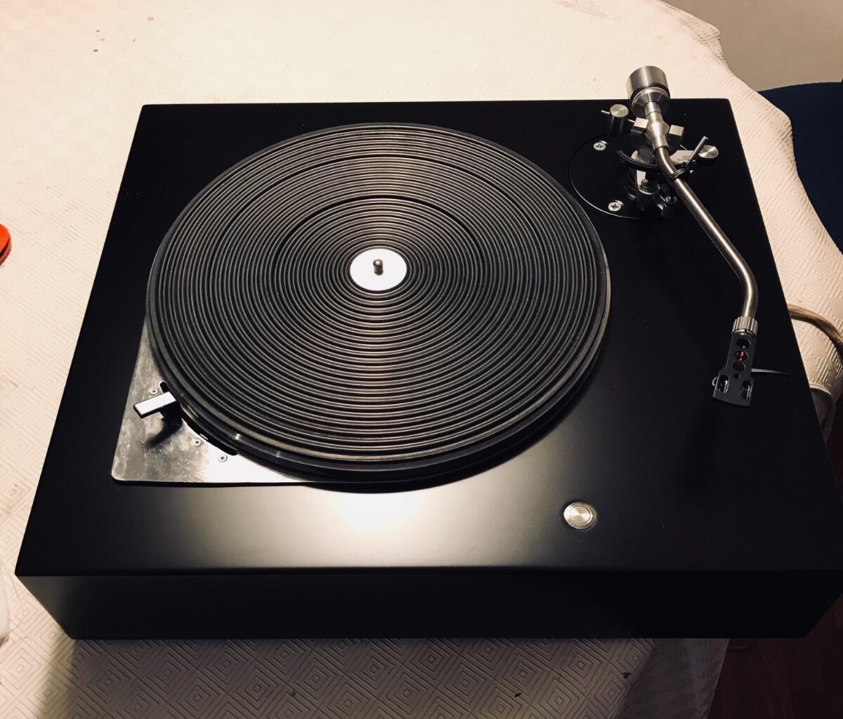

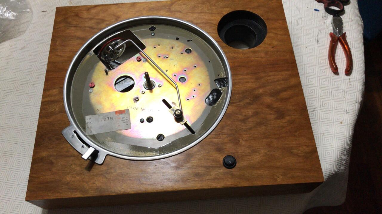

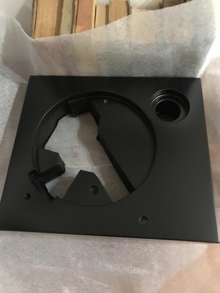

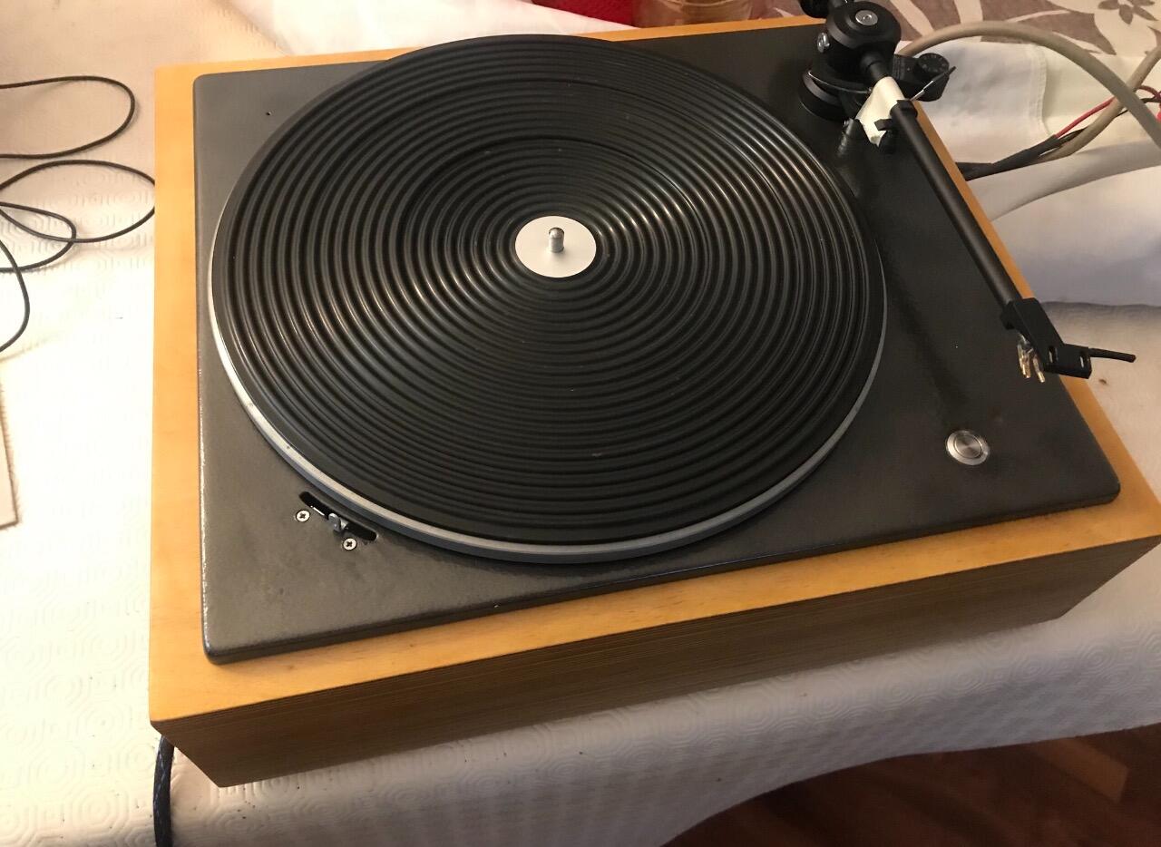

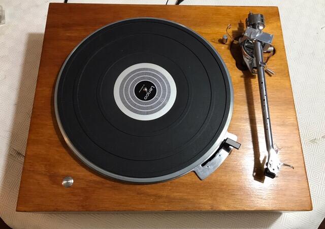

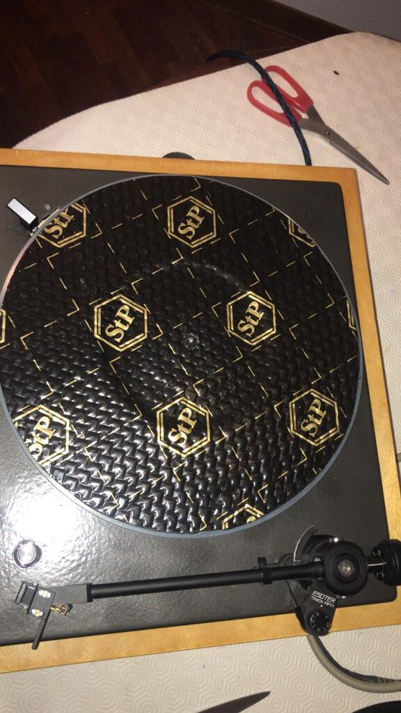

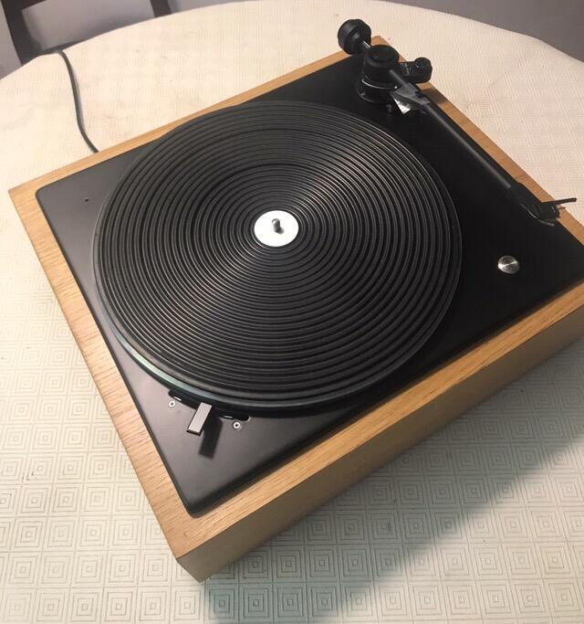

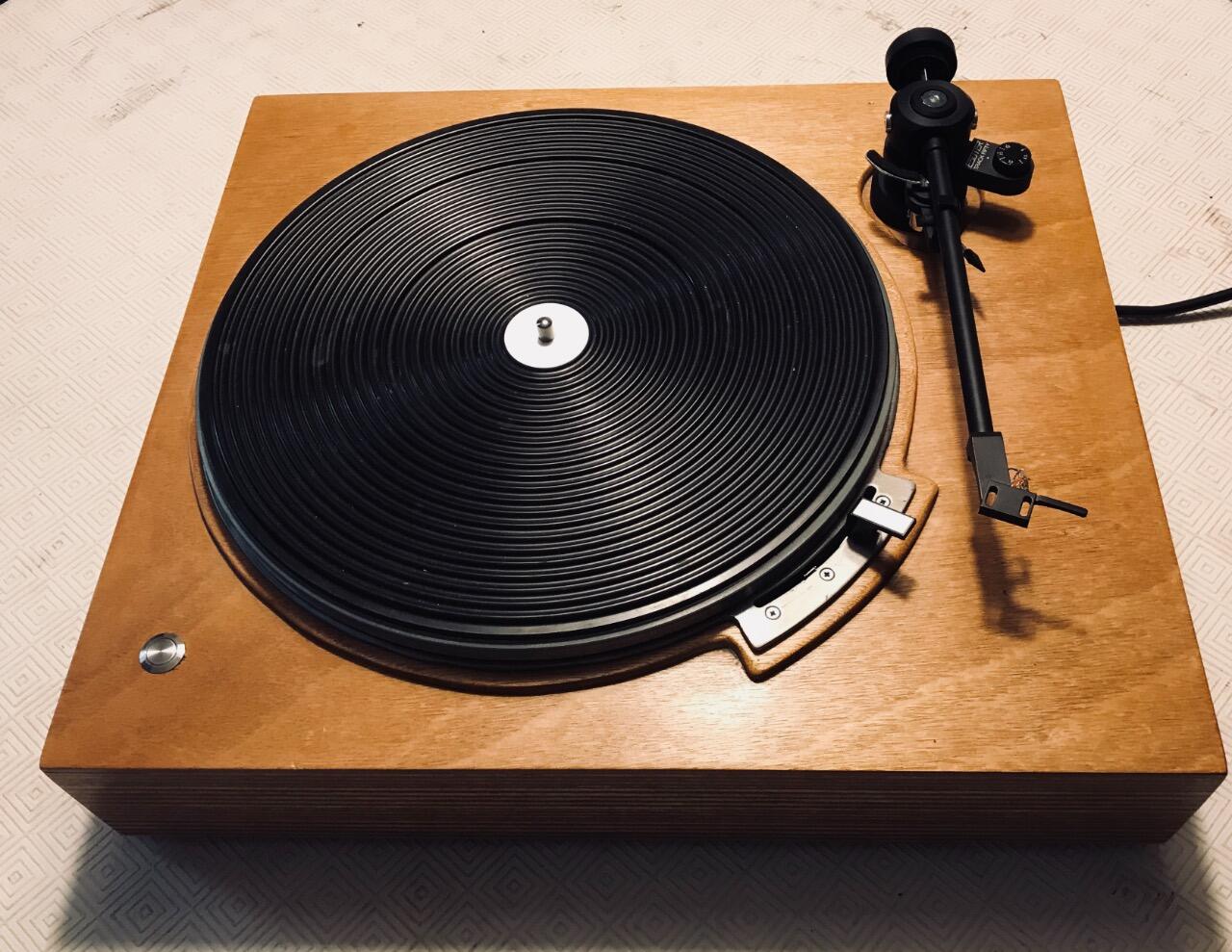

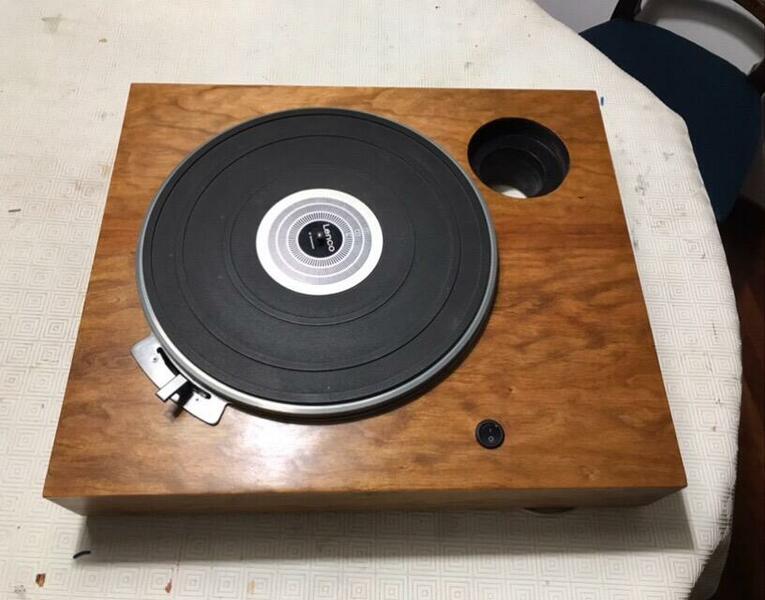

Se vuoi utilizzare la base originale chiudendo solo i fori hai due possibilità, o monti un braccio con una distanza dallo spindle di 212mm (ortofon, mission, Linn, esoter) oppure devi ruotare la base di 90gradi. Altrimenti il braccio ricade metà sulla base e metà sul plinto (decisamente brutto). Altra soluzione è tagliare la base è a quel punto puoi montare il braccio che vuoi. Ti mando delle foto che forse sono più chiare di come scrivo 😄
