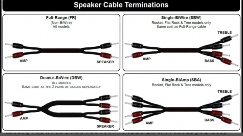

FedeZappa Inviato 30 Marzo 2021 Condividi Inviato 30 Marzo 2021 Vorrei portare alla vostra attenzione dei concetti che sono stati approfonditi nel 3d di un altro forum in cui scrivo, e che eventualmente posso linkare in privato. Il biwiring, soprattutto quando si usano i doppi conduttori che viaggiano paralleli non opportunamente distanziati, aumenta la capacità (lo dice anche Bon, c’è da fidarsi). I benefici del biwiring non sono, come erroneamente sostenuto da qualcuno (vedi Q acoustics) dovuti a due differenti circuiti che si creano (uno per le basse in un cavo e uno per le alte nell’altro). Alti e bassi non si scinderebbero sul nascere, subito a valle dei morsetti dell’ampli. Per citare Ricable: “Sia in un caso che nell’altro, il cavo in sé non è un crossover attivo e non ha gli strumenti per scindere le alte frequenze dalle basse.” La differenza in positivo, nel biwiring, la farebbero le correnti di ritorno che, essendo separate nei due cavi, eviterebbero interferenze dannose tra frequenze alte e basse. Come fare dunque a diminuire le resistenze da contatto dovute ai ponticelli e le dannose correnti di ritorno senza aumentare i valori capacitivi del cablaggio? Io personalmente vedo il single-biwiring (in alto a dx nella foto) come la soluzione migliore: i cavi così costruiti hanno conduttori sdoppiati/quadruplicati (nei cavi migliori sono differenziati per sezione) e DOVREBBERO essere studiati per mantenere più bassi i livelli di capacità rispetto ad un biwiring vero e proprio. Non si pensi che il biwiring vero e proprio abbia vantaggi in quanto i conduttori sono sdoppiati lato ampli, non si tratta di biamping, non cambia nulla. L’importante lato ampli è che i contatti morsetti/cavo siano fatti come si deve, il numero di morsetti utilizzati è ininfluente. Inoltre, i finali con morsetti sdoppiati sono nati per collegare 2 coppie di diffusori, se ora i costruttori di ampli li vendono sbandierando il presunto vantaggio della connessione biwiring, è solo una loro opinione. PS. valori di capacità ed induttanza più alti, se servono per dare l’impressione di limare qua’ e la’ gli estremi gamma, in molti impianti possono anche far bene. Poi si potrebbe disquisire sulla correttezza del principio di base... Senza alcun intento polemico. A voi la parola. Link al commento https://melius.club/topic/381-duelund-per-diffusori-parametri-elettrici/#findComment-17400 Condividi su altri siti Altre opzioni di condivisione...

luigi61 Inviato 30 Marzo 2021 Autore Condividi Inviato 30 Marzo 2021 21 ore fa, FedeZappa ha scritto: Io personalmente vedo il single-biwiring (in alto a dx nella foto) come la soluzione migliore: i cavi così costruiti hanno conduttori sdoppiati/quadruplicati (nei cavi migliori sono differenziati per sezione) e DOVREBBERO essere studiati per mantenere più bassi i livelli di capacità rispetto ad un biwiring vero e proprio. Anche per me, questa è la geometria migliore per un cavo biwiring ed è quella che mi ritrovo nei miei White Gold Infinito F2 che, oltre ad essere più compatta e meglio gestibile, riduce il numero di pitoni tra il finale e i diffusori (il più delle volte con un sensibile risparmio economico) Link al commento https://melius.club/topic/381-duelund-per-diffusori-parametri-elettrici/#findComment-18742 Condividi su altri siti Altre opzioni di condivisione...
Paolo_AN Inviato 31 Marzo 2021 Condividi Inviato 31 Marzo 2021 Il 30/3/2021 at 02:17, FedeZappa ha scritto: Io personalmente vedo il single-biwiring (in alto a dx nella foto) come la soluzione migliore: i cavi così costruiti hanno conduttori sdoppiati/quadruplicati (nei cavi migliori sono differenziati per sezione) Domande: - ma se nel caso illustrato in alto a dx (SBW) i cavi hanno conduttori sdoppiati/quadruplicati, non è a tutti gli effetti equivalente al caso in basso a dx, ossia Single-BiAmp (SBA), fatto salvo l'utilizzo di 2 sole guaine? - inoltre, se nella configurazione SBW proprio all'arrivo del segnale riduco le sezioni sdoppiandole, non è da preferire allora l'SBA, che mantiene le sezioni costanti lasciando inalterato il singolo conduttore? - infine, l'SBW non è equiparabile in tutto e per tutto alla configurazione classica (Full Range, in alto a sx) ma con l'utilizzo di ponticelli dello stesso conduttore? Grazie per i chiarimenti. Link al commento https://melius.club/topic/381-duelund-per-diffusori-parametri-elettrici/#findComment-18896 Condividi su altri siti Altre opzioni di condivisione...
FedeZappa Inviato 31 Marzo 2021 Condividi Inviato 31 Marzo 2021 1 esatto, tra SBW a "SBA/biwiring vero e proprio", a livello di vantaggi, non cambia nulla. Il SBW basta e avanza per quello che interessa a noi (eliminazione dei ponticelli, separazione delle correnti di ritorno dal crossover passivo, così quelle che ritornano dal TW "sporcano" solo il cavo per le vie alte mentre quelle che ritornano dal WF "sporcano" solo il cavo per le vie basse). Con in più il vantaggio non indifferente descritto da @luigi61 e quello già citato da me (i bravi costruttori di cavi SBW li fanno ad hoc senza peggiorare i valori elettrici). 2 cosa ce ne facciamo di sezioni enormi se già nei cavi SBW ci sono conduttori raddoppiati o meglio ancora differenziati? Veicolare frequenze in gamma alta non necessita di conduttori con chissà quale portata di corrente, anzi, ho letto nel sito di un costruttore (mi sembra Audioquest), che attraverso conduttori di sezione inferiore è come se le frequenze più alte trovassero una "via preferenziale" che ne mantiene l'integrità (credo in funzione della capacità diminuita). Ci sono cavi SBW opportunamente progettati che hanno conduttori dedicati al TW di sezione inferiore se non risicata. L' "SBA/biwiring vero e proprio" avrebbe ragione di esistere se ci interessasse trasportare in modo migliore i bassi anche attraverso i conduttori per il TW, e comunque non sarebbe una soluzione ad hoc per veicolare la gamma acuta in quanto tende ad innalzare i valori capacitivi dell' "insieme-cavo". 3 no, i ponticelli introducono resistenze da contatto, sono a tutti gli effetti uno spezzone di cavo in più (con eventuali connettori annessi) che si può eliminare con il SBW Il tutto ovviamente a livello teorico, non mi addentro sulle differenze rilevabili all'ascolto... 1 Link al commento https://melius.club/topic/381-duelund-per-diffusori-parametri-elettrici/#findComment-19023 Condividi su altri siti Altre opzioni di condivisione...
