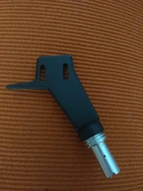

Masaniello Inviato 8 Settembre 2021 Autore Condividi Inviato 8 Settembre 2021 Aggiungo una domanda, per lo stesso giradischi anni fa acquistai una shell TP95 di ricambio, ora mi sono accorto che il forellino sull'innesto che si vede nella foto in basso è privo del perno che invece è presente sulla shell originale, posso montarla così o devo procurarmi un perno? Grazie. Link al commento https://melius.club/topic/3813-consiglio-testina-mm-per-thorens-td-160s/#findComment-204083 Condividi su altri siti Altre opzioni di condivisione...
poeta_m1 Inviato 8 Settembre 2021 Condividi Inviato 8 Settembre 2021 Secondo me senza il perno riesci a montare ugualmente lo shell, ma non hai un riferimento per l'azimuth: dovrai prestare attenzione e regolarlo tu correttamente. 1 Link al commento https://melius.club/topic/3813-consiglio-testina-mm-per-thorens-td-160s/#findComment-204140 Condividi su altri siti Altre opzioni di condivisione...
