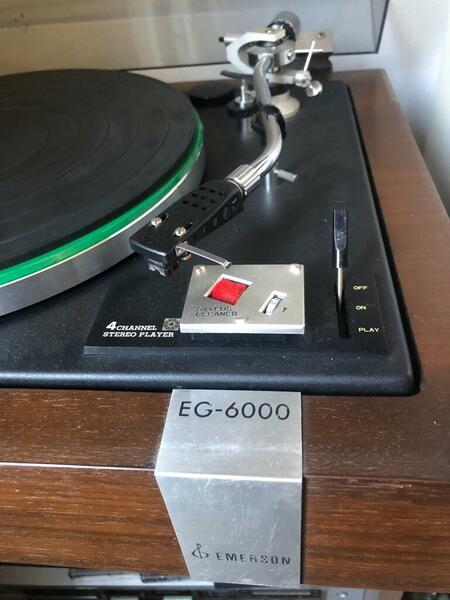

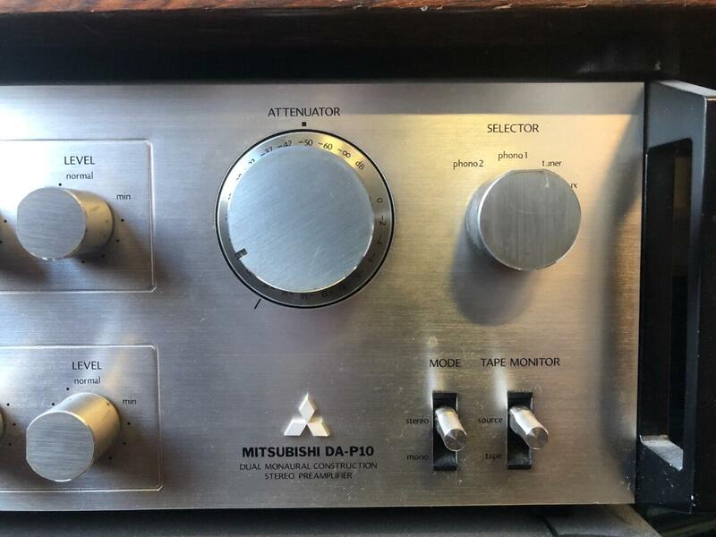

FedeZappa Inviato 9 Settembre 2021 Condividi Inviato 9 Settembre 2021 Ciao a tutti, vorrei rimettere in funzione il giradischi di mio padre, quello in foto, che in questo momento ha la testina danneggiata. Come pre phono, utilizzerei quello interno al pre Mitsubishi che vedete sempre in foto. Budget: il più basso possibile, basta che la testina non sia una ciofeca. Va bene anche usata purché secondo voi ci siano un minimo di garanzie. Grazie a chi vorrà aiutarmi. Link al commento https://melius.club/topic/3850-consiglio-testina-economica/ Condividi su altri siti Altre opzioni di condivisione...

releone71 Inviato 10 Settembre 2021 Condividi Inviato 10 Settembre 2021 @FedeZappa il giradischi è di costruzione giapponese, prodotto dalla "solita" CEC che lavorava principalmente conto terzi. Il Mitsu è un bel pezzo, soprattutto se coordinato al suo finale. Testina dall'alto rapporto q/p la best seller Audio Technica AT-VM95, come già detto. Oppure, salendo col budget, la AT-100. 1 Link al commento https://melius.club/topic/3850-consiglio-testina-economica/#findComment-206088 Condividi su altri siti Altre opzioni di condivisione...
