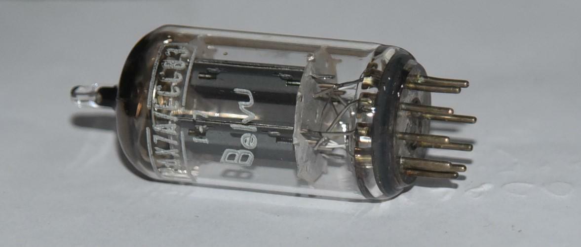

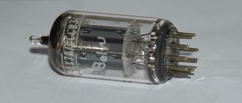

Ho tante valvole e a volte ricordo male.. Sono andato a controllare e....
 ....ho 4 pezzi di  ECC83 marchiate BELVU (che provengono sempre dalla stessa fabbrica francese di Mazda- RT) , che hanno tra i piedini il classico rombo TFK.
Piu tardi vedo di fare delle foto..

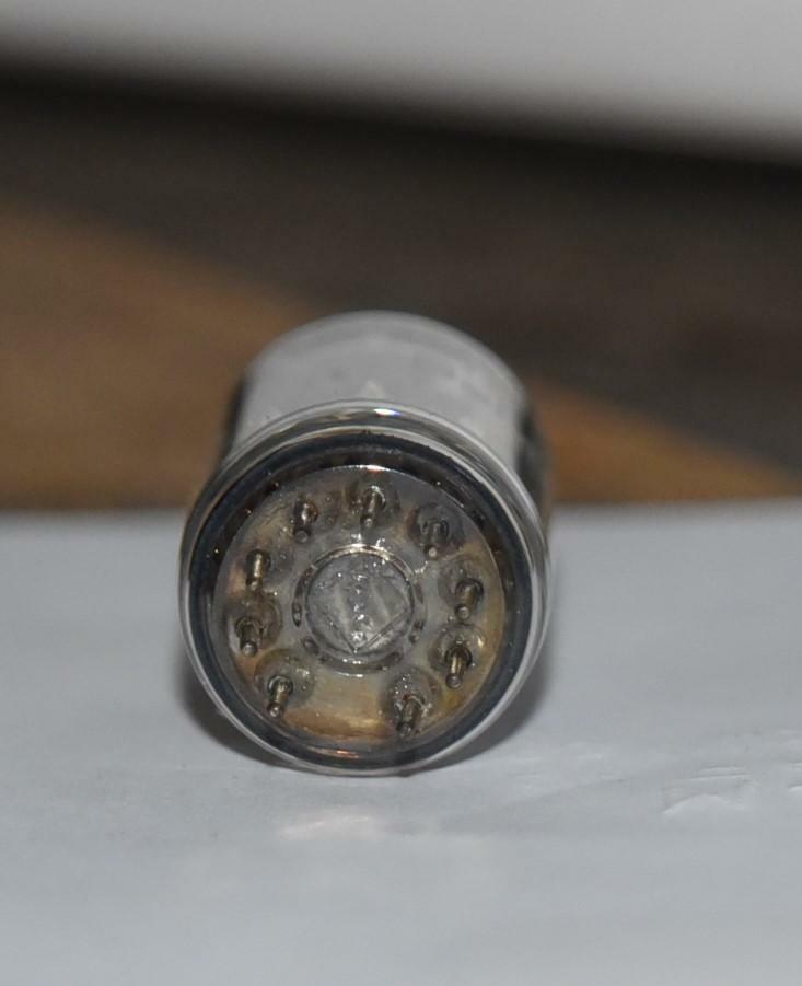

Sono nuove quella striscia circolare grigio scuro alla base dei piedini.. è una loro caratteristica... vedi come è lineare,
Comunque ho dei provavalvole tosti... quando ne accendo uno le testo
