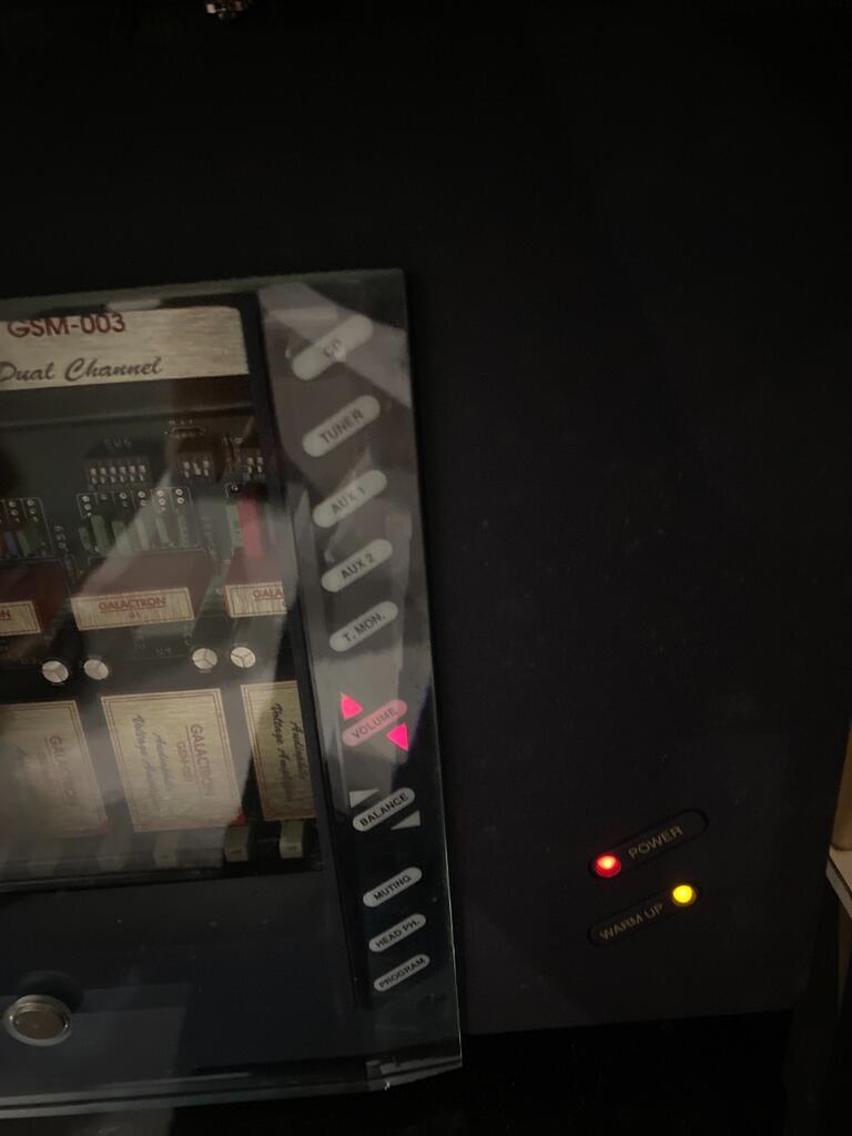

Ciao a tutti, d'improvviso il mio pre Galactron 2016 si è presentato così. Si accende e con lui i finali mono Galactron 2151, ma tutto il resto non risponde.
La procedura dell'informatico (spegni e ri-accendi non funziona).
Chiedo a quanti conoscano l'oggetto se ci sia qualche manovra di primo soccorso da poter provare, prima di sentire l'assistenza lunedì.
Grazie a chi vorrà aiutarmi

Sembra un problema della logica. Talvolta non basta spegnere e riaccendere (da telecomando immagino). Escluso dunque quest'ultimo dai problemi dopo che staccato la spina del pre devi cortocircuitarne i capi facendoli toccare col cacciavite. Questo perché talvolta i condensatori di alimentazione mantengono la carica e tengono in "vita" la logica e l'ultimo stato memorizzato. Se anche questo escamotage non ha effetti ti tocca allertare l'assistenza.
https://melius.club/topic/3882-problema-pre-galactron-2016/#findComment-207486
Corrado cosa vuoi che ti dica, alla prova dei fatti funziona (i condensatori per me sono gli unici dispositivi a mantenere la tensione dopo aver scollegato la spina oppure c'è qualcos'altro?) e non solo con i galactron. Utilizzo sempre questa soluzione con apparecchi dotati di logiche programmabili e funziona sempre.
https://melius.club/topic/3882-problema-pre-galactron-2016/#findComment-207638
Allora, grazie a tutti per il consiglio (peraltro confermato dall’assistenza Galactron che mi ha risposto via Messenger ieri sera, gentilissimi) che…pare aver funzionato!
si vede che andava lasciato staccato per un bel po’ per scaricare i condensatori, perché avevo staccato la corrente (ma non la spina) probabilmente per troppo poco tempo!
