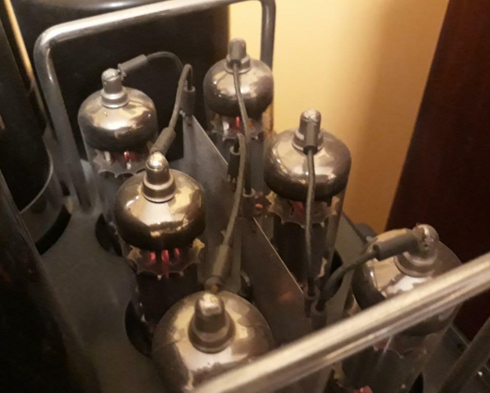

Ho preso a Marzaglia delle valvole di ricambio per il ripristino di una radio anteguerra. Hanno tutte un cappellotto sopra collegato ad un filo. Cercando di staccarlo, uno mi è rimasto in mano, cioè staccato dalla valvola. Ho notato che era fissato con una specie di lacca. Domanda: visto che la valvola è un tubo chiuso e credo sottovuoto, a che serve visto che poi il filo avrà sicuramente una funzione entrando nel resto del circuiti? Grazie.

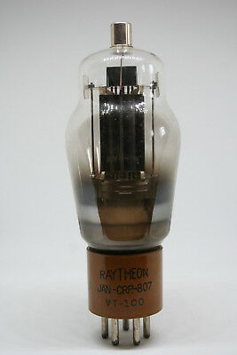

Il cappellotto in testa è un contatto elettrico, tipicamente l'anodo. Viene spostato lì invece che in uno dei pin della base in modo che sia fisicamente distante dagli altri contatti e permette di applicare tensioni maggiori senza che si formino archi elettrici tra due pin adiacenti.
Se il cappellotto si è staccata la valvola è da buttare.

@KIKO certo che si. Dovresti vedere un filo metallico che porta il contatto verso il cappellotto superiore. Se è venuto via il cappellotto ha probabilmente strappato anche il filo. Qualcosa dovresti vedere comunque.
Questa è una 807 con anodo in testa, vedi il filo che va al cappellotto superiore, internamente al bulbo della valvola.

Su un vecchio numero di Costruire HiFi c’era un tutorial per ripristinare i vecchi tubi e si parlava specificatamente dei tubi con cappellotto in testa, che, causa il tempo e il calore, tende a staccarsi spezzando il filo di contatto. Praticamente: si pulisce bene il cappellotto, lucidandolo ad esempio con una spazzolina coi fili di ottone, si rimuove dallo stagno vecchio il foro centrale nel quale deve arrivare il filino che fuoriesce dalla testa della valvola. Si pulisce benissimo anche il vetro dai residui di mastice indurito e lo si sgrassa con un solvente. Si salda velocemente al moncherino del cavo un filo di rame per allungarlo e si inserisce sopra il cappellotto, facendo uscire il filo dal forellino. Si incolla il cappellotto al vetro con una goccia di adesivo cianoacrilico liquido (non gel), il quale si distribuisce tutto attorno per capillarità. Si aspetta che faccia presa, anche un’ora, e poi si salda velocemente il filo che esce dal cappellotto. È chiaro che un tubo così ripristinato deve essere trattato con attenzione e su di esso non si può fare il continuo leva-e-metti tipico di chi si diverte col tube rolling. Se non è rimasto fuori un pezzettino di filo, se il vetro si è incrinato e se è entrata aria, il tubo è da buttare.

Il fatto è che è una radio rimasta in cantina per vent'anni, mi è stata regalata da un'amica. Volevo staccare la graffa attaccata al cappellotto  per pulirla, cosa che sulle altre mi è riuscita, con questa mi è venuto su tutto. Per fortuna le valvole le ho comprate tutte, sono usate e mi auguro funzionino. Grazie a tutti.
