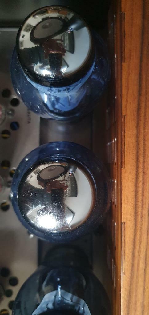

motorpsycho Inviato 15 Settembre 2021 Condividi Inviato 15 Settembre 2021 ciao, ho comprato una copertura home made del mio ampli, molto bella ma ho un dubbio sulla sicurezza. la lastra di legno è sottile un paio di millimetri ed è a contatto diretto con il bulbo delle valvole (sophia electric kt88) che hanno una forma "a bottiglia". in allegato una foto in cui si vede il punto di contatto. secondo voi è rischioso far lavorare le valvole direttamente a contatto con il legno? grazie. Link al commento https://melius.club/topic/3951-valvole-a-contatto-con-legno-pericolo-incendio/ Condividi su altri siti Altre opzioni di condivisione...
Tronio Inviato 15 Settembre 2021 Condividi Inviato 15 Settembre 2021 A prescindere da unpotenziale rischio di combustione direi che in generale a una valvola bisogna lasciare sufficiente spazio intorno per dissipare il calore, e in ogni caso mai e poi mai mettere qualcosa a contatto con il bulbo... IMHO Link al commento https://melius.club/topic/3951-valvole-a-contatto-con-legno-pericolo-incendio/#findComment-211555 Condividi su altri siti Altre opzioni di condivisione...

Tigra Inviato 15 Settembre 2021 Condividi Inviato 15 Settembre 2021 Consiglio spassionato, elimina quella copertura, magari bella esteticamente ma assai poco sicura; nel caso, prendi misure accurate e fatti fare una protezione metallica da un bravo artigiano. Link al commento https://melius.club/topic/3951-valvole-a-contatto-con-legno-pericolo-incendio/#findComment-212268 Condividi su altri siti Altre opzioni di condivisione...

Membro_0020 Inviato 15 Settembre 2021 Condividi Inviato 15 Settembre 2021 @motorpsycho non sapevo che il CS600 potesse montare anche le KT88.... puoi dare maggiori info sul particolare in legno? in pratica sostituisce la piastra superiore , lasciando scoperte le valvole e coprendo i trasformatori? puoi linkare il prodotto? grazie! Link al commento https://melius.club/topic/3951-valvole-a-contatto-con-legno-pericolo-incendio/#findComment-212440 Condividi su altri siti Altre opzioni di condivisione...
motorpsycho Inviato 16 Settembre 2021 Autore Condividi Inviato 16 Settembre 2021 @Collegatiper è il 600x, comunque anche il 600 può montare le kt88. qui due foto che lasciano vedere come la copertura vada bene per delle el34 ma non per le SE KT(( https://ibb.co/Kxsfccy https://ibb.co/gysNW1f https://ibb.co/C788bRv Link al commento https://melius.club/topic/3951-valvole-a-contatto-con-legno-pericolo-incendio/#findComment-212564 Condividi su altri siti Altre opzioni di condivisione...
Membro_0020 Inviato 16 Settembre 2021 Condividi Inviato 16 Settembre 2021 @motorpsycho allora avevo capito com’era… forse potrebbe essere più bellino sostituire il superiore con del plexiglas forato…il coperchio suo è in lamiera d’acciaio?? Link al commento https://melius.club/topic/3951-valvole-a-contatto-con-legno-pericolo-incendio/#findComment-212577 Condividi su altri siti Altre opzioni di condivisione...
motorpsycho Inviato 16 Settembre 2021 Autore Condividi Inviato 16 Settembre 2021 3 minuti fa, Collegatiper ha scritto: il coperchio suo è in lamiera d’acciaio?? yes Link al commento https://melius.club/topic/3951-valvole-a-contatto-con-legno-pericolo-incendio/#findComment-212579 Condividi su altri siti Altre opzioni di condivisione...
ref3a Inviato 16 Settembre 2021 Condividi Inviato 16 Settembre 2021 @motorpsycho imho, togli quella copertura immediatamente perchè anche i 2 trafo d'usicta e soprattuto quelo d'alimentazione scaldano di loro, indipendentemente dalle valvole che gli stanno accanto. Io sul mio leben quando ho avuto necesità di alzare il coperchio ci un paio di cm, forse 3, per montare valvole più alte, ho semplicemente costruto una sorta di cornice in elgno con fori passanti su cui ho poi appoggiato e riavvitato il coperchio orginale sui foro originali, con delle viti più lunghe. Non ho una foto ma il risultato era ottimo sotto ogni punto di vista, anche estetico, e sopratutto l'aria intorno alle valvoe e ai trasforamtori era la stessa prevista nel progetto ripeto, imho ciao ps: sono poi tornato alle 6L6GC (alle 7581 per la precisione, nos) e vivo felicissmo Link al commento https://melius.club/topic/3951-valvole-a-contatto-con-legno-pericolo-incendio/#findComment-212684 Condividi su altri siti Altre opzioni di condivisione...

beatleman Inviato 17 Settembre 2021 Condividi Inviato 17 Settembre 2021 Ho un Dynaco ST70 II a cui ho fatto la copertura delle valvole forata in alluminio verniciato nero a polvere. @motorpsycho forse la copertura che hai comprato era prevista per le EL34 (piu slim rispetto alle KT88) in ogni caso concordo con chi ti ha detto che quello non è un bel lavoro, sia dal punto di vista della sicurezza che tecnicamente. Link al commento https://melius.club/topic/3951-valvole-a-contatto-con-legno-pericolo-incendio/#findComment-213528 Condividi su altri siti Altre opzioni di condivisione...
