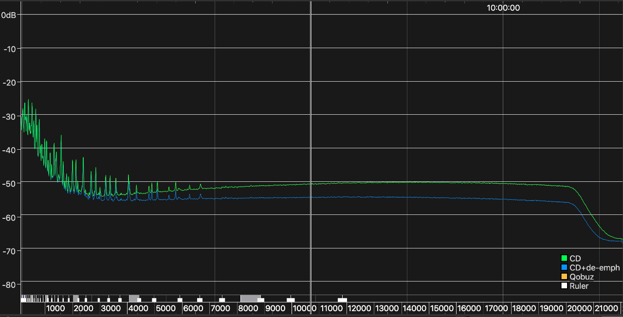

UpTo11 Inviato 16 Settembre 2021 Condividi Inviato 16 Settembre 2021 Non ricordo se si è già discusso di questo argomento. Da una ricerca in forum non ho trovato nulla. Lo streaming (mi riferisco in particolare a Qobuz che è quello che utilizzo) ha indubbiamente alcuni vantaggi, come la quantità di album a disposizione. D'atra parte nulla o quasi sappiamo a proposito della provenienza e di cosa succede all'audio digitale che riceviamo, diciamo dal produttore al consumatore. In particolare da tempo mi chiedevo che succede agli album alla cui versione in CD è stata applicata la pre-enfasi. Qobuz che fa? Estrae l'audio dai CD oppure riceve un master dalle case discografiche? In entrambi i casi, se è presente pre-enfasi viene corretta oppure no? Oggi, complice un rarissimo momentino libero, ho voluto fare un test. Giusto in questi giorni ascoltavo brani di Chopin eseguiti da Ivan Moravec. Stavo ascoltando un suo CD, quello dei 24 preludi + la Ballade Op. 52 No. 4 della Supraphon, e il suono un po' più brillante e aspro rispetto a quelli che avevo già ascoltato mi ha ricordato che questo CD ha la pre-enfasi. L'avevo visto sulla lista sul forum di Steve Hoffman e EAC conferma indicando la famigerata "FLAGS PRE" per ogni traccia del CD. Ho scaricato da Qobuz la traccia della Ballade, l'ultima del CD e l'ho confrontata con quella estratta con EAC, che ricordo a chi non lo sapesse, si limita ad estrarre l'audio senza applicare la de-enfasi. Ho anche applicato la de-enfasi alla traccia estratta da CD usando sox. Riassumo il risultato con questa immagine, dove sono riportati gli spettri delle 3 tracce: . . Come riportato nella legenda in basso a destra la curva verde è la traccia originale estratta da CD con pre-enfasi. La curva arancione e quella scaricata da Qobuz. La curva blu è la traccia estratta da CD (verde) una volta corretta la pre-enfasi. Ruler indica la griglia. La curva arancione non è visibile, o lo è a malapena, perché coperta dalla verde. Quindi la traccia da Qobuz è identica alla traccia estratta da CD con pre-enfasi. In altre parole, Qobuz non ha applicato la de-enfasi. Ho provato anche altre tracce da questo CD ma il risultato è lo stesso. Resta da capire se questo è ciò che avviene sempre in caso di CD con pre-enfasi, o solo con alcuni album. La cosa comunque è problematica, perché non c'è modo di saperlo a priori. Inoltre anche sapendolo la correzione, cioè la de-enfasi, è difficilmente applicabile. Ad esempio, in Audirvana, il player che uso di solito, non mi sembra ci sia l'opzione. L'unica possibile soluzione sarebbe attraverso le AudioUnit del Mac (delle specie di plug-in) che si possono usare in Audirvana, oppure con l'Eq ma "spannometricamente". Non è un bel servizio da parte di Qobuz, che dovrebbe adoperarsi per fornire la migliore qualità possibile al cliente. Ma sicuramente è più redditizio lodare e pompare l'hi-res, piuttosto che correggere la pre-enfasi. Continuerò l'indagine con altri CD appena ne avrò il tempo, quindi diciamo da qui a qualche anno . Sarebbe da scrivergli e sentire che si inventano stavolta. 2 Link al commento https://melius.club/topic/3988-qobuz-e-pre-enfasi-c%C3%A8-o-viene-corretta/ Condividi su altri siti Altre opzioni di condivisione...
stefano_mbp Inviato 16 Settembre 2021 Condividi Inviato 16 Settembre 2021 @UpTo11 credo proprio che Qobuz riceva i files dalle case discografiche e così come sono li “gira” in streaming … quindi dovrebbe essere Supraphon a fornire i files con le “manipolazioni” del caso già applicate … magari non gli è neppure passata per la mente la questione della pre-enfasi. Perché non chiedi direttamente a Qobuz? Sono certo che qualcosa risponderanno Link al commento https://melius.club/topic/3988-qobuz-e-pre-enfasi-c%C3%A8-o-viene-corretta/#findComment-213114 Condividi su altri siti Altre opzioni di condivisione...
feli Inviato 16 Settembre 2021 Condividi Inviato 16 Settembre 2021 3 ore fa, UpTo11 ha scritto: Quindi la traccia da Qobuz è identica alla traccia estratta da CD con pre-enfasi. In altre parole, Qobuz non ha applicato la de-enfasi. Ho provato anche altre tracce da questo CD ma il risultato è lo stesso. Resta da capire se questo è ciò che avviene sempre in caso di CD con pre-enfasi, o solo con alcuni album. Grazie, verifica molto interessante che come giustamente hai già sottolineato, non fa che ribadire il vaso di pandora che c'è dietro la provenienza dei files che ci vengono passati. In questo caso indubbiamente, pare che un omino abbia rippato il cd originale senza la spia "emphasis" accesa, altro che agognati master originali. Meriti un Melius. Link al commento https://melius.club/topic/3988-qobuz-e-pre-enfasi-c%C3%A8-o-viene-corretta/#findComment-213389 Condividi su altri siti Altre opzioni di condivisione...
UpTo11 Inviato 16 Settembre 2021 Autore Condividi Inviato 16 Settembre 2021 @stefano_mbp Sicuramente li contatterò. Prima però voglio fare qualche altro test, con altri CD. @feli In realtà in fase di ripping, cioè l'estrazione dell'audio digitale, non si applica la de-enfasi. Che io sappia non ci sono software che la applicano in fase di ripping. Va fatto a posteriori con un software che supporti la de-enfasi. Probabilmente ha ragione @stefano_mbp , Qobuz passa quello che gli arriva dalle case discografiche senza controlli. 1 Link al commento https://melius.club/topic/3988-qobuz-e-pre-enfasi-c%C3%A8-o-viene-corretta/#findComment-213410 Condividi su altri siti Altre opzioni di condivisione...
UpTo11 Inviato 17 Settembre 2021 Autore Condividi Inviato 17 Settembre 2021 Ho testato altre 3 tracce da CD di diversi generi e il risultato è lo stesso. Se il CD originale ha la pre-enfasi anche la versione su Qobuz ce l'ha. Appena ho un po' di tempo provo a scrivergli. Link al commento https://melius.club/topic/3988-qobuz-e-pre-enfasi-c%C3%A8-o-viene-corretta/#findComment-213920 Condividi su altri siti Altre opzioni di condivisione...
