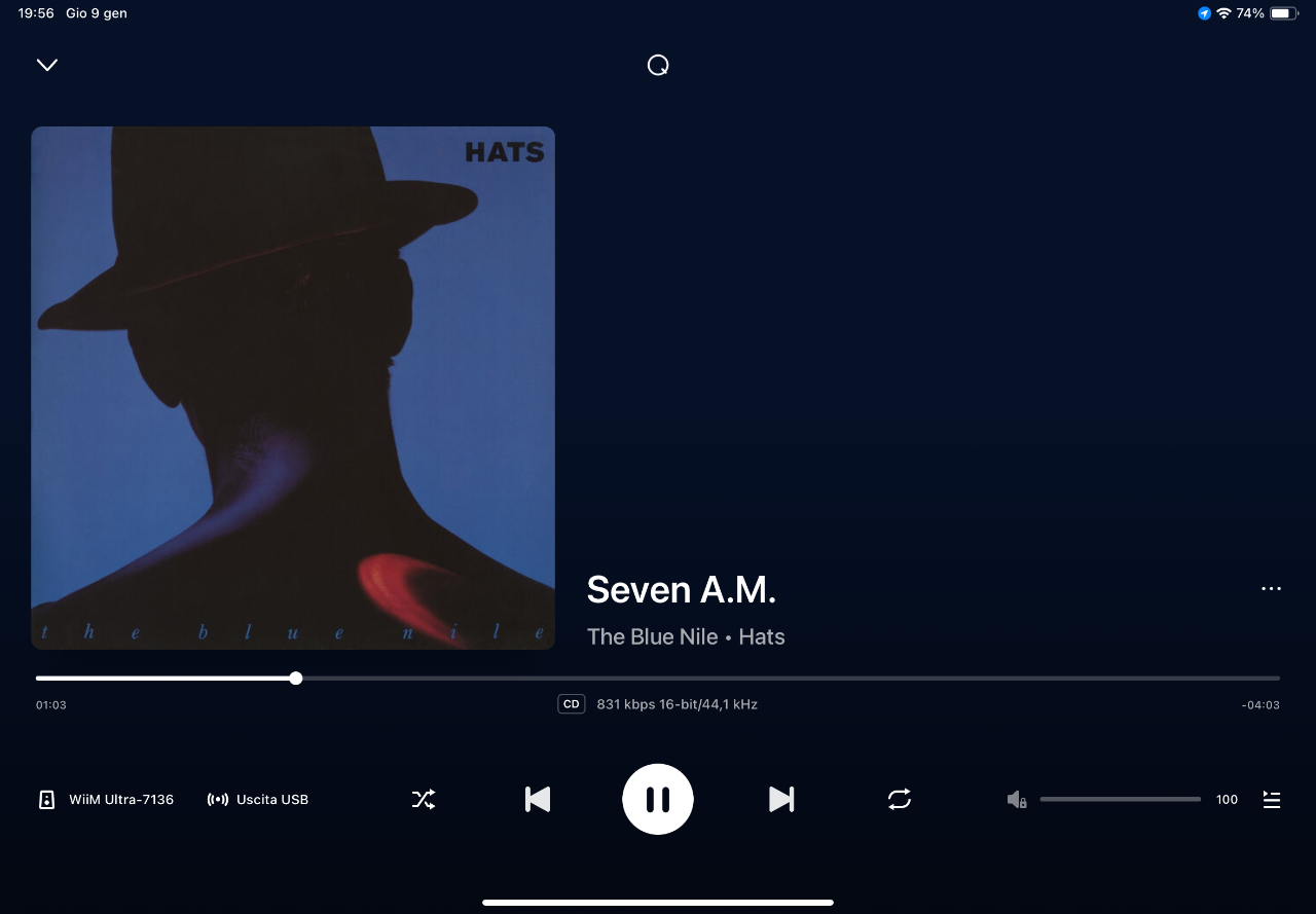

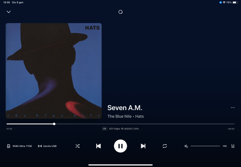

loureediano Inviato 9 Gennaio 2025 Condividi Inviato 9 Gennaio 2025 Lo sto ascoltando in file flac con foobar e inviato tramite upnp a Wiim Ultra e si sente molto bene Però non indica nessuna preenfasi Estratto con EAC Potrei inviarti il file se mi dici come fare Link al commento https://melius.club/topic/3988-qobuz-e-pre-enfasi-c%C3%A8-o-viene-corretta/page/4/#findComment-1400031 Condividi su altri siti Altre opzioni di condivisione...
