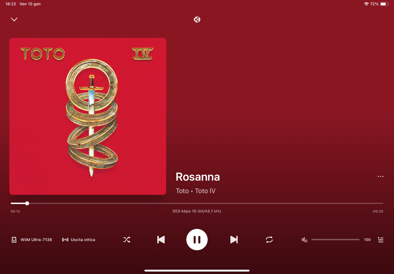

giacomino Inviato 10 Gennaio 2025 Condividi Inviato 10 Gennaio 2025 @one4seven Ciao, provato oggi in ottico ha lo stesso risultato di USB e lettore cd. Per quanto mi riguarda ho il migliore risultato sonoro in Auto. Ho fatto dei video ma non riesco a condividere qui. Link al commento https://melius.club/topic/3988-qobuz-e-pre-enfasi-c%C3%A8-o-viene-corretta/page/7/#findComment-1401402 Condividi su altri siti Altre opzioni di condivisione...

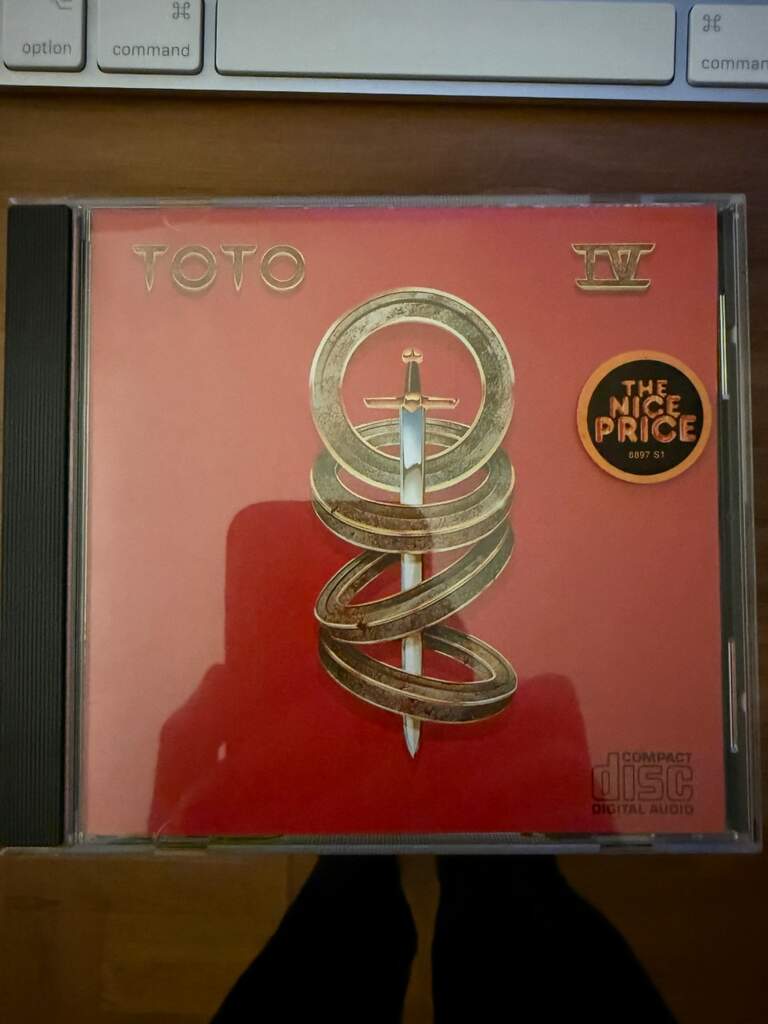

scroodge Inviato 10 Gennaio 2025 Condividi Inviato 10 Gennaio 2025 6 ore fa, one4seven ha scritto: @scroodge invece via ottico/aes dovrebbe avvenire il riconoscimento in automatico... Sia da CD che da file... Ma mi pare di capire dobbiamo ancora verificarlo. Soprattutto da file, ove non c'è l'informazione prevista sulla TOC o nei subcode come sul CD. Niente da fare, il DAC che ho usato, che è in realtà il DAC interno di un lettore CD, ha ingresso usb e ingressi/uscite spdif coax e toslink Mandando lo stream via usb da PC, il suddetto DAC non lo rende disponibile alle uscite spdif, lo fa solo se la sorgente è il CD. Ho pistolato un'ora con le impsotazioni in/out di RME, ma niente, poi ho letto il manuale del DAC/lettore, e lì specificano proprio questo. Quindi, a casa mia, se voglio testare la RME come si comporta in Automatico con "materiale" contenente de enfasi, lo posso fare solo a partire da un CD. 1 Link al commento https://melius.club/topic/3988-qobuz-e-pre-enfasi-c%C3%A8-o-viene-corretta/page/7/#findComment-1401468 Condividi su altri siti Altre opzioni di condivisione...

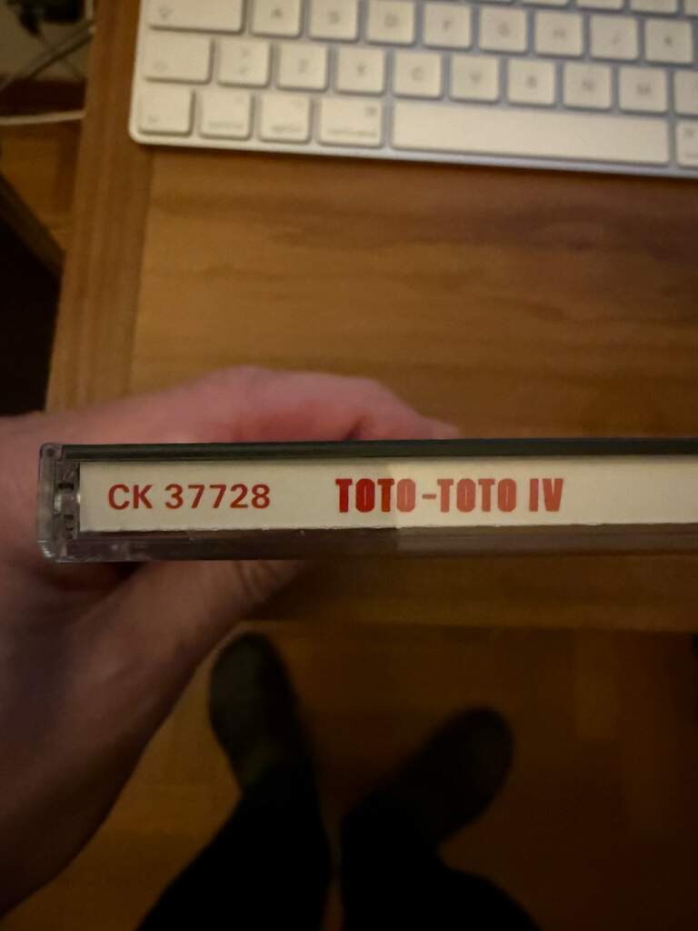

one4seven Inviato 10 Gennaio 2025 Condividi Inviato 10 Gennaio 2025 Adesso, giacomino ha scritto: In cosa consiste questa prova? Lo stiamo dicendo fin dall'inizio, seguendo il manuale dell'RME. Inviare via SPDIF files contenenti preenfasi, e vedere se la RME riconosce, in condizione AUTO, la presenza di pre-enfasi ed applica il relativo filtro. Per questo ti avevo passato i files di TOTO IV. Link al commento https://melius.club/topic/3988-qobuz-e-pre-enfasi-c%C3%A8-o-viene-corretta/page/7/#findComment-1401497 Condividi su altri siti Altre opzioni di condivisione...

giacomino Inviato 10 Gennaio 2025 Condividi Inviato 10 Gennaio 2025 4 minuti fa, scroodge ha scritto: gli giunge via usb, non fa nulla, lo riproduce così com'è, cioè con la preenfasi, all'ascolto: alti sparati. Anche inviando il file tramite Spdif fa la medesima cosa. Nel mio caso preferisco su auto perché su ON toglie anche la nitidezza non solo gli alti sparati. Link al commento https://melius.club/topic/3988-qobuz-e-pre-enfasi-c%C3%A8-o-viene-corretta/page/7/#findComment-1401539 Condividi su altri siti Altre opzioni di condivisione...
giacomino Inviato 10 Gennaio 2025 Condividi Inviato 10 Gennaio 2025 4 minuti fa, scroodge ha scritto: tra Auto e Off non c'è alcuna differenza Idem da me in usb e ottico spdif Link al commento https://melius.club/topic/3988-qobuz-e-pre-enfasi-c%C3%A8-o-viene-corretta/page/7/#findComment-1401542 Condividi su altri siti Altre opzioni di condivisione...
