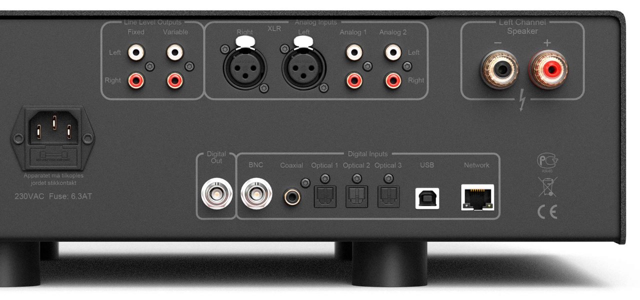

ciao a tutti,
ritorno dopo molto tempo per avere un chiarimento:
mi é appena arrivato un hegel h390 a cui accoppierò un paio di jbl l100.
Ora ho l'hegel ma non le JBL che arriveranno la prossima settimana quindi mi chiedevo se nel frattempo potevo collegare all'uscita variabile del Hegel un paio di casse attive usando quindi l'hegel come PRE senza però collegare niente all'uscita dei diffusori...
faccio danni?
grazie a buona giornata

No il finale non emette potrnza se non c'è il carico del diffusore. Poi, se hai i ponticelli dovrebbero essere dietro, e separano la parte pre dalla parte finale, ma non è  detto. Non tutti gli ampli li hanno. Comunque stai tranquillo. In qualsisi modo non succede niente.

mah...si potrebbe collegare il pre ad uno degli ingressi però interaggirebbe anche il suo pre.... non succede ugualmente nulla ma bisogna valutarne la resa....un po' a sorpresa.....i Sansui della serie Alpha hanno gli ingressi normal che escludono totalmente il pre ma sono tre i pochissimi  ma, per contro, non hanno il pre-out....

Collega l'uscita "variable" agli ingressi dei diffusori attivi oppure del finale. Regola la manopola del volume dei diffusori attivi in maniera di poter sfruttare agevolmente il comando del volume dell' Hegel. Magari comincia regolando il volume dei diffusori attivi a metà, alza lentamente partendo da zero il volume dell' Hegel e trova la combinazione per te più comoda ( cioè che ti permette di regolare il volume sull' Hegel nel range da te utilizzato ).
