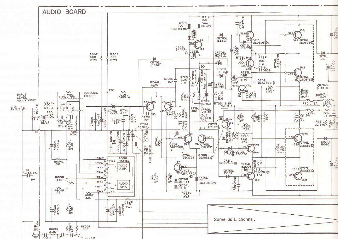

viale249 Inviato 18 Settembre 2021 Condividi Inviato 18 Settembre 2021 13 minuti fa, BEST-GROOVE ha scritto: quindi niente equivalenti o alternative in TO220 da adattare sul dissipatore? Purtroppo no. Ma non penso sia un problema del finale di @nuvola74 perché dando una occhiata alla foto postata intravedo la scritta Dynaharmony che indicava la circuitazione in classe G degli stadi finali: quindi niente Mosfet, ma solo bipolari (sempre se ricordo bene...). Link al commento https://melius.club/topic/4021-il-mio-nuovo-arrivato-super-vintage-hitachi-hma-8300/page/3/#findComment-215014 Condividi su altri siti Altre opzioni di condivisione...

Ultima Legione @ Inviato 18 Settembre 2021 Condividi Inviato 18 Settembre 2021 12 minuti fa, viale249 ha scritto: Ma non penso sia un problema del finale di @nuvola74 perché dando una occhiata alla foto postata intravedo la scritta Dynaharmony che indicava la circuitazione in classe G degli stadi finali: quindi niente Mosfet, ma solo bipolari . In effetti continuo ad essere della stessa opinione......dall'esame del schema non vedo traccia di MosFet.... . Link al commento https://melius.club/topic/4021-il-mio-nuovo-arrivato-super-vintage-hitachi-hma-8300/page/3/#findComment-215037 Condividi su altri siti Altre opzioni di condivisione...

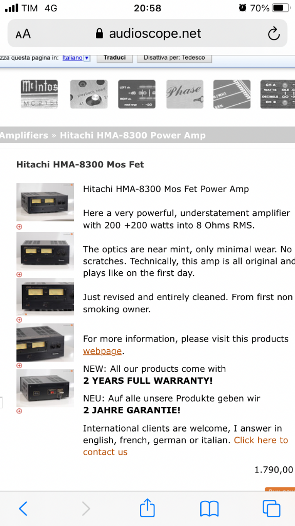

nuvola74 Inviato 18 Settembre 2021 Autore Condividi Inviato 18 Settembre 2021 4 minuti fa, Ultima Legione @ ha scritto: dall'esame del schema non vedo traccia di MosFet.... Mah ....eppure ho letto da altre discussioni che è mosfet Link al commento https://melius.club/topic/4021-il-mio-nuovo-arrivato-super-vintage-hitachi-hma-8300/page/3/#findComment-215078 Condividi su altri siti Altre opzioni di condivisione...

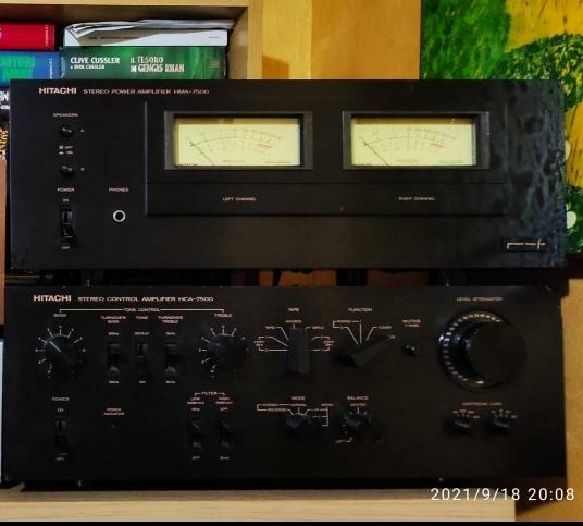

Cabrillo Inviato 18 Settembre 2021 Condividi Inviato 18 Settembre 2021 53 minuti fa, viale249 ha scritto: Dynaharmony che indicava la circuitazione in classe G degli stadi finali: quindi niente Mosfet, ma solo bipolari Il 7500 hma è a MOSFET. Ha anche la scritta sullo chassis. È permanentemente fisso nel 2° impianto. Link al commento https://melius.club/topic/4021-il-mio-nuovo-arrivato-super-vintage-hitachi-hma-8300/page/3/#findComment-215079 Condividi su altri siti Altre opzioni di condivisione...
nuvola74 Inviato 18 Settembre 2021 Autore Condividi Inviato 18 Settembre 2021 9 minuti fa, Cabrillo ha scritto: 1 ora fa, viale249 ha scritto: Il 7500 hma è a MOSFET. Ha anche la scritta sullo chassis. È permanentemente fisso nel 2° impianto. Bello....questo è il 7500? Link al commento https://melius.club/topic/4021-il-mio-nuovo-arrivato-super-vintage-hitachi-hma-8300/page/3/#findComment-215086 Condividi su altri siti Altre opzioni di condivisione...
viale249 Inviato 18 Settembre 2021 Condividi Inviato 18 Settembre 2021 6 minuti fa, Cabrillo ha scritto: Il 7500 hma è a MOSFET. Certamente: a differenza della circuitazione in classe G come parrebbe nel finale di @nuvola74. In effetti sono più famosi i finali Hitachi a mosfet che a bipolari... Link al commento https://melius.club/topic/4021-il-mio-nuovo-arrivato-super-vintage-hitachi-hma-8300/page/3/#findComment-215087 Condividi su altri siti Altre opzioni di condivisione...
Cabrillo Inviato 18 Settembre 2021 Condividi Inviato 18 Settembre 2021 16 minuti fa, nuvola74 ha scritto: Bello....questo è il 7500? Si, 75 watt di ottimo suono. Link al commento https://melius.club/topic/4021-il-mio-nuovo-arrivato-super-vintage-hitachi-hma-8300/page/3/#findComment-215105 Condividi su altri siti Altre opzioni di condivisione...
