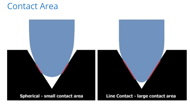

gian62xx Inviato 19 Settembre 2021 Condividi Inviato 19 Settembre 2021 buonasera. quesito per appassionati di vecchie tecnologie 🙂 mi e' capitato per le mani un cofanetto 6 lp Haydn sinfonie, ovviamente usato cedutomi da un conoscente. i dischi sono senz'altro rovinati , tanto che con la testina Goldring 1042 a tratti l'ascolto e' fastidioso, restituendo molta distorsione nei pieni. ho provato a lavarli e ad aumentare il peso di lettura, niente. oggi ho provato un'altra testina che ho da parte, una piu economica E3 sempre di Goldring. Bene con questa si possono sentire, all'ascolto qualche limite c'e' ma non si arriva al fastidio, assolutamente . ma dove sta tutta questa differenza nella tracciatura? nella forma della puntina in diamante? (dati che non trovo in giro) o dalle prestazioni piu limitate della seconda che mascherano i difetti? (e li mascherano molto bene) la 1042 con altri dischi e' perfetta. Saluti Gian. Link al commento https://melius.club/topic/4050-vecchi-dischi-testine-e-riproduzione-altalenante/ Condividi su altri siti Altre opzioni di condivisione...
viale249 Inviato 19 Settembre 2021 Condividi Inviato 19 Settembre 2021 10 minuti fa, gian62xx ha scritto: nella forma della puntina in diamante? Normalmente gli stili più performanti lato taglio diamante sono quelli che meno mascherano i difetti, al contrario degli stili ad esempio con diamante conico, più permissivi lato riproduzione dischi rovinati. La 1042 ha lo stilo con diamante taglio Gyger S, la E3 super ellittico, credo che la differenza stia tutta qui... 1 Link al commento https://melius.club/topic/4050-vecchi-dischi-testine-e-riproduzione-altalenante/#findComment-216419 Condividi su altri siti Altre opzioni di condivisione...
oscilloscopio Inviato 19 Settembre 2021 Condividi Inviato 19 Settembre 2021 @gian62xx a secondo del taglio la puntina penetra più o meno profondamente nel solco, spesso le puntine coniche lavorando più superficialmente mascherano maggiormente i difetti. 1 1 Link al commento https://melius.club/topic/4050-vecchi-dischi-testine-e-riproduzione-altalenante/#findComment-216423 Condividi su altri siti Altre opzioni di condivisione...
releone71 Inviato 19 Settembre 2021 Condividi Inviato 19 Settembre 2021 Le Goldring serie "E" sono Audio-Technica VM95 reimpacchettate per la ditta inglese. La E3 ha stilo ellittico. La 1042 un più sofisticato Geiger S. Di solito il diamante dal taglio più semplice è quello che estrae dal solco meno dettaglio ma, allo stesso tempo, enfatizza meno le imperfezioni. 1 Link al commento https://melius.club/topic/4050-vecchi-dischi-testine-e-riproduzione-altalenante/#findComment-216433 Condividi su altri siti Altre opzioni di condivisione...
gian62xx Inviato 19 Settembre 2021 Autore Condividi Inviato 19 Settembre 2021 17 minuti fa, releone71 ha scritto:  Di solito il diamante dal taglio più semplice è quello che estrae dal solco meno dettaglio ma, allo stesso tempo, enfatizza meno le imperfezioni azz se c'e' differenza !!! sto guardando un po in giro tra vinilengine e altro, mi sa che la differenza e' proprio qui: non male l'articolo, anche se non tratta il gyger direttamente. https://www.hifi-advice.com/blog/audiophile-insights/analog-insights/phono-cartridge-stylus-shapes/ Link al commento https://melius.club/topic/4050-vecchi-dischi-testine-e-riproduzione-altalenante/#findComment-216454 Condividi su altri siti Altre opzioni di condivisione...
cri Inviato 19 Settembre 2021 Condividi Inviato 19 Settembre 2021 Se non ricordo male anche la famosa denon 103 ha il taglio sferico appunto per l'uso professionale in modo da far sentire meno i dischi usurati nella riproduzione tipo stazioni radio ecc. . . Stessa sensazione ho avuto provando la at 100 con la at 440 Più il taglio è diciamo sofisticato più si estrae, anche le imperfezioni quindi, e si traccia meglio 1 Link al commento https://melius.club/topic/4050-vecchi-dischi-testine-e-riproduzione-altalenante/#findComment-216460 Condividi su altri siti Altre opzioni di condivisione...

dipparpol Inviato 20 Settembre 2021 Condividi Inviato 20 Settembre 2021 @gian62xx e oltretutto i tagli "esoterici" raccolgono molto di più la zozzeria e lo sporco che si deposita in fondo al solco, tirando fuori più rumori di fondo e disturbi . per cui sono ottimi per dischi nuovi o tenuti molto bene e su giradischi tarati alla perfezione... altrimenti, secondo me, meglio un buon ellittico o anche sferico, se si hanno dischi un po' rovinati di cui non è facile trovare un'altra copia in uno stato migliore... 1 Link al commento https://melius.club/topic/4050-vecchi-dischi-testine-e-riproduzione-altalenante/#findComment-216702 Condividi su altri siti Altre opzioni di condivisione...
