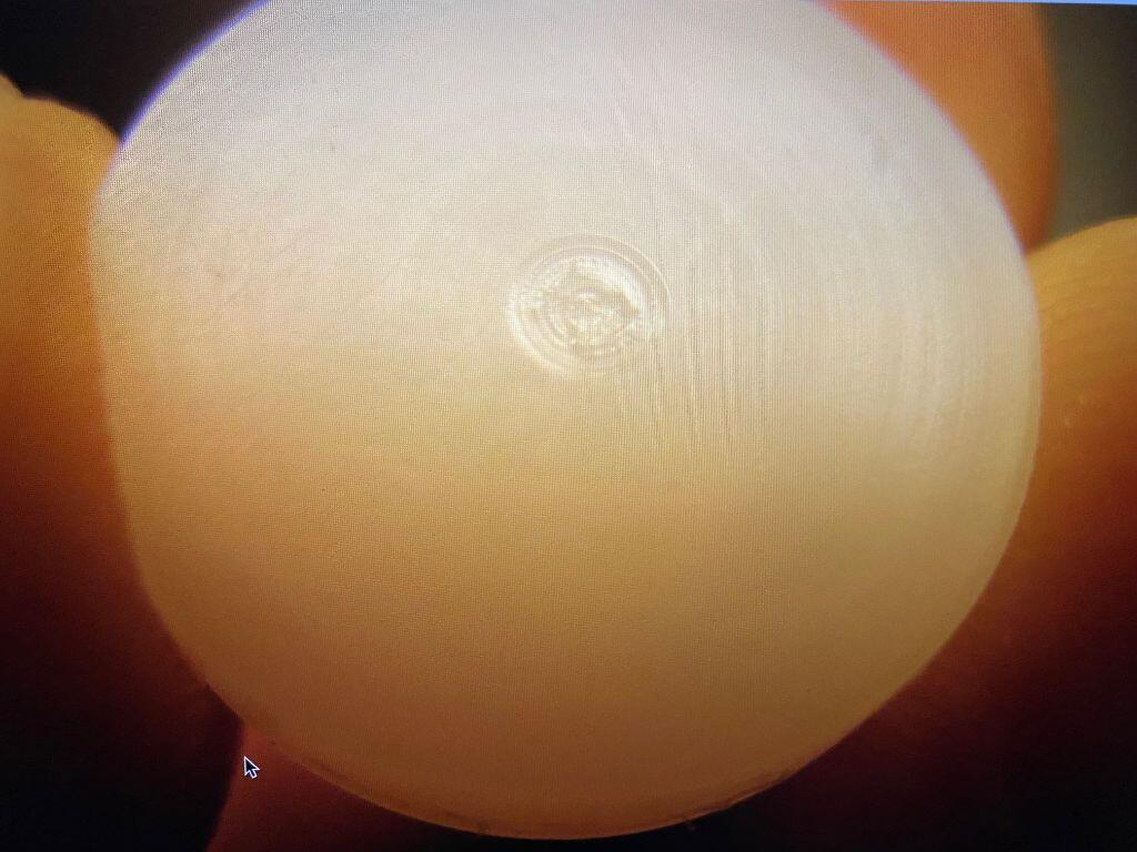

mikefr Inviato 22 Settembre 2021 Condividi Inviato 22 Settembre 2021 @Bill Effettivamente il PTFE è un ottimo materiale,mi ha risolto il problema del punto di contatto della sfera con il dischetto della base del perno del mio giradischi,che ha un piatto del peso di 27 Kg e che fino a quando non ho provato il Teflon,mi rovinava anche le placchettine di Vidia. Link al commento https://melius.club/topic/4054-lusura-di-un-giradischi/page/3/#findComment-218572 Condividi su altri siti Altre opzioni di condivisione...
leoncino Inviato 22 Settembre 2021 Condividi Inviato 22 Settembre 2021 Peccato non sia più prodotto, ma come è possibile che un simile prodotto non abbia mercato?! Tanto quello che ci vendono i costruttori dei giradischi non è che al chilo venga a costare tanto meno! Link al commento https://melius.club/topic/4054-lusura-di-un-giradischi/page/3/#findComment-218574 Condividi su altri siti Altre opzioni di condivisione...
Bill Inviato 22 Settembre 2021 Condividi Inviato 22 Settembre 2021 @leoncino Probabilmente i fluidi sintetici più recenti hanno prestazioni assimilabili a prezzi decine di volte inferiori, considera che nel nostro caso bastano pochi grammi, come nel caso della Rolex che lo usa tutt'ora (ne avranno fatto una buona scorta) per migliorare l'aderenza delle guarnizioni degli orologi, ma per applicazioni in grandi apparati ne servono kg. @mikefr Il PTFE è un materiale straordinario, purtroppo è abbastanza morbido e nel tempo cede se sollecitato in un unico punto. Link al commento https://melius.club/topic/4054-lusura-di-un-giradischi/page/3/#findComment-218581 Condividi su altri siti Altre opzioni di condivisione...
mikefr Inviato 22 Settembre 2021 Condividi Inviato 22 Settembre 2021 @Bill Questo è il dischetto del reggispinta dopo 10 anni di funzionamento,direi che ci possiamo accontentare del suo stato,per scrupolo,l'ho poi sostituito con uno nuovo...😀 1 Link al commento https://melius.club/topic/4054-lusura-di-un-giradischi/page/3/#findComment-218589 Condividi su altri siti Altre opzioni di condivisione...
