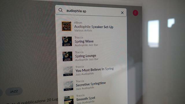

@angeloklipsch  ce l'ho da un paio di giorni e finora ho ho solo provato ad ascoltare un paio di brani per verificare se effettivamente riscontravo il corretto posizionamento degli strumenti sul palco e già ho fatto qualche piccola modifica sia sull'inclinazione dei diffusori sia spostando un po' il punto di ascolto ma sicuramente c'è da studiarselo meglio e dedicarci con calma po' più di tempo per sfruttarlo al meglio.

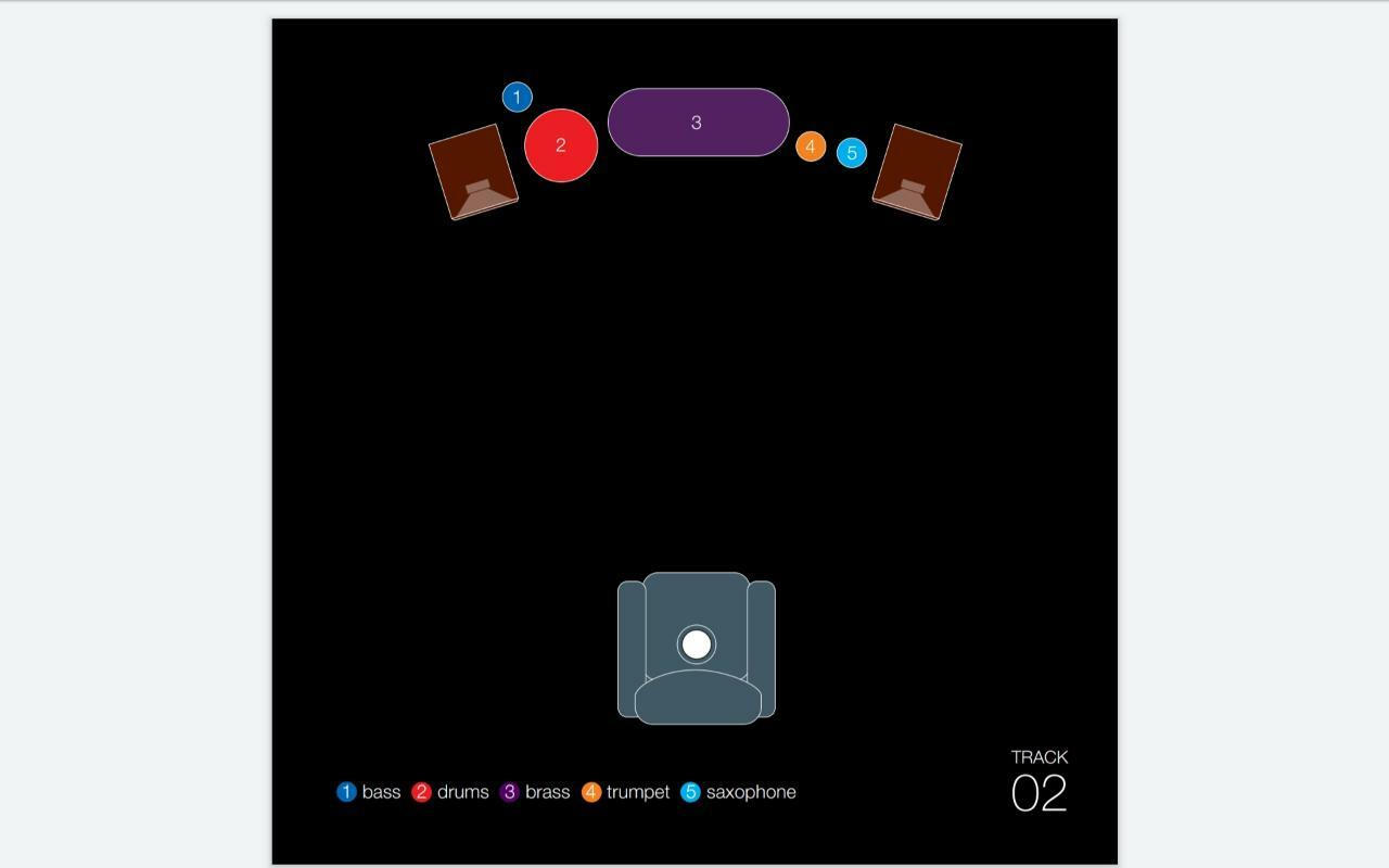

@angeloklipsch  In pratica una volta che metti in esecuzione una traccia trovi il corrispondente grafico nel pdf e verifichi se nel tuo attuale punto di ascolto c'è corrispondenza tra quanto indicato e da quanto tu percepisci se non è così puoi provare a fare degli spostamenti in avanti o indietro del punto di ascolto o modificando l'inclinazione dei diffusori o eventualmente anche modificando il posizionamento distanziandoli o avvicinandoli alle pareti fino a trovare la perfetta corrispondenza verificandola poi anche con altri brani.

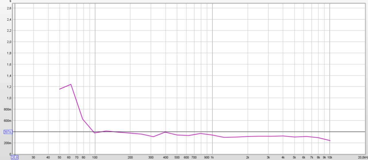

L'ideale poi secondo me sarebbe anche quello di avvalersi del software REW ed effettuare contestualmente delle misurazioni strumentali per verificare anche altri parametri come RF, ETC, RT60, nell' apportare le modifiche di cui sopra al fine di trovare il giusto compromesso, cosa che nei prossimi giorni provvederò a fare.
https://melius.club/topic/4072-disco-test-per-set_up-dei-diffusori/#findComment-217791
@angeloklipsch  il mio attuale a parte un picco intorno ai 60hz si trova poco sotto lo 0,40, questo parametro va anche contestualizzato con le dimensioni della stanza, la mia é piccolina siamo intorno ai 10 metri quadri, naturalmente più grande é  la stanza maggiore diventa anche l' RT60 ideale.
