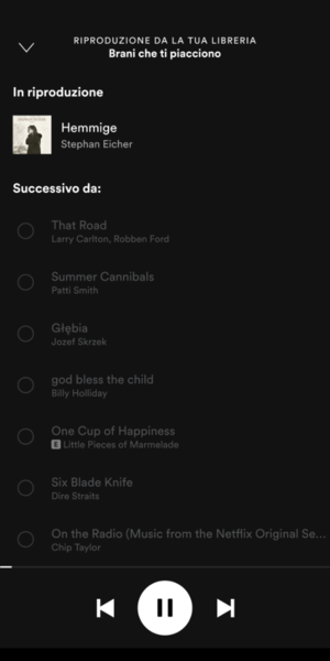

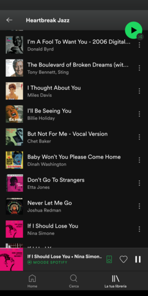

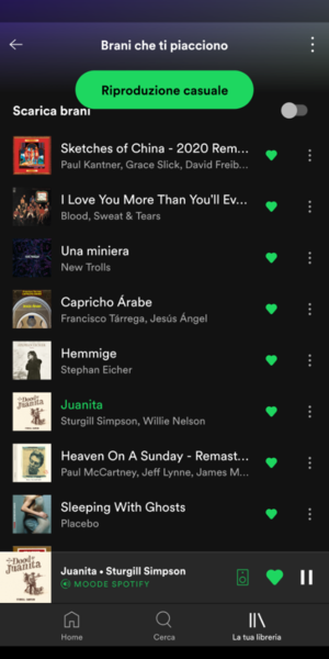

@franz159 purtroppo qualcosa non va. È un po' caotica la situazione perché lo fa a seconda di cosa sto riproducendo. Con la TV nessun problema.
Stamattina, ad esempio, ho fatto caso che mandando in riproduzione i miei preferiti, il brano era evidenziato in verde però non mi faceva intervenire sulla lista di riproduzione; i brani della lista erano "oscurati" ovvero non selezionabili. Se riproduco playlist non mie non mi evidenzia nemmeno il brano. Che poi dovrebbe sempre rimanere in fondo alla pagina se torno alla lista per trovarlo velocemente.
Allego screenshotScreenshot_20210926-213640.thumb.png.c3bb6355839458d8498bbc8c0040ee3b.pngScreenshot_20210926-213342.thumb.png.060e4e75aabc9dd67e2ac4dd8f1aa97e.pngScreenshot_20210926-213252.thumb.png.cff9d633ea435110320b61b84d351727.png

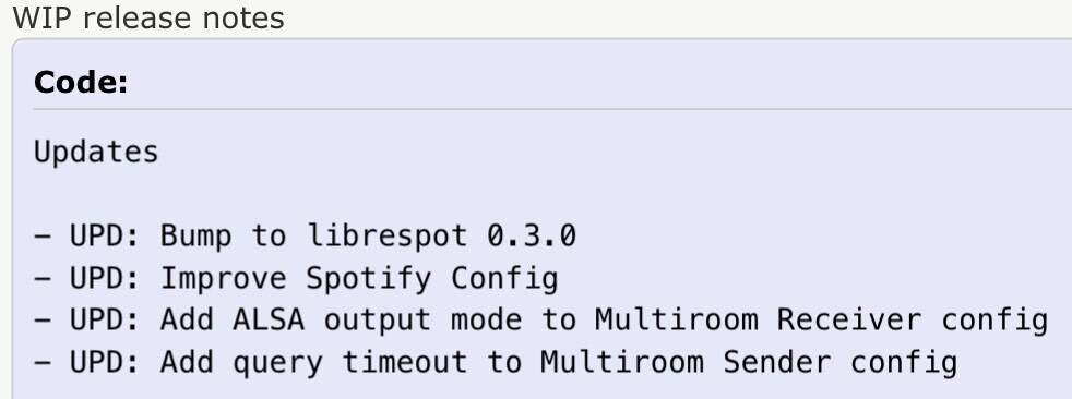

Rilasciata la versione 7.5.
Purtroppo, almeno per me, nessuna novità utile riguardo ai problemi che ho.
