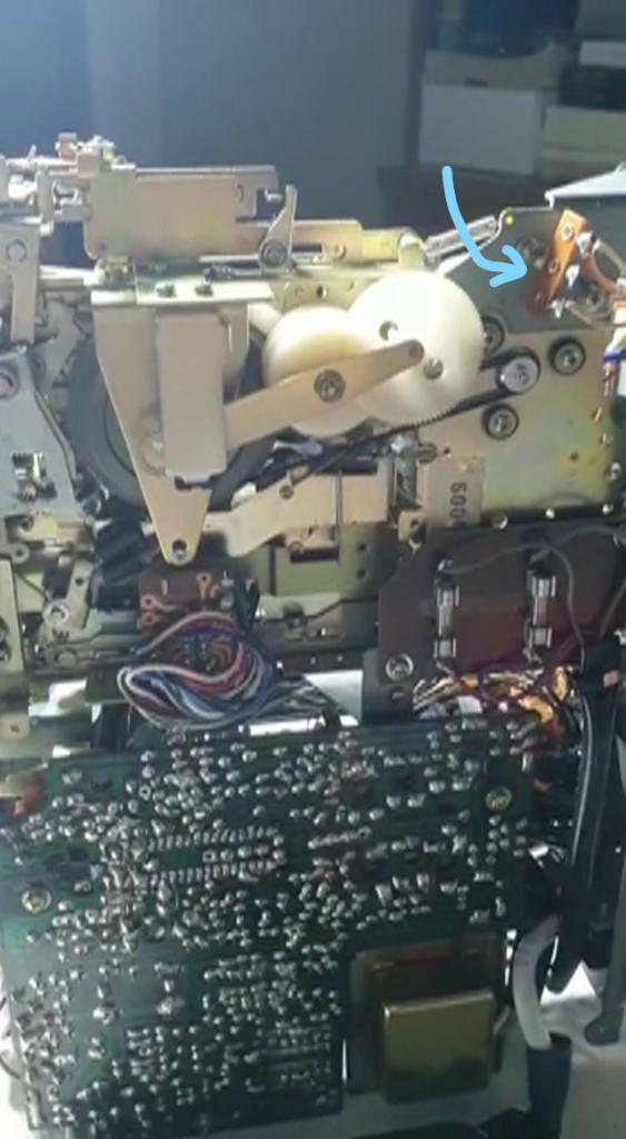

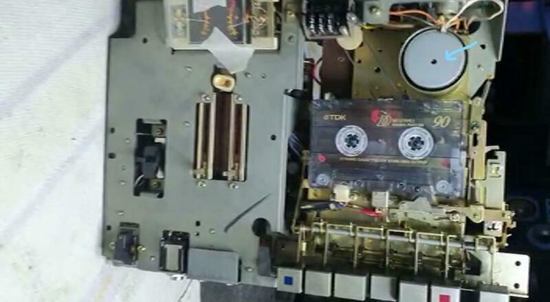

@oscilloscopio @dipparpol @v15 ho provato a vedere sul retro del motorino ma non c'è nulla, è completamente chiuso, nemmeno aprendo la calotta che lo ricopre c'è nulla. In pratica il deck dopo aver sostituito cinghie, lubrificato meccanica e pulito testine, pinch roller ecc funziona a velocità regolare per i primi minuti, poi inizia a perdere colpi rallentando sempre di più. Verificando con un frequenzimentro e cassetta di test "artiginale" con tono a 3150Hz (l'ho registrata da un altro deck di cui sono sicuro che sia corretta la taratura della velocità di scorrimento del nastro) vedo che ovviamente la frequenza scende poiché rallenta il motorino. A nulla è servito provare cinghie più lasche o più "tirate", sono stato costretto a sostituire il motorino usandone uno recuperato da un altro tape deck, sempre a 9V come tensione di alimentazione. Per fortuna con le misure degli agganci combaciavano, questo motorino dovrebbe essere un Mabuchi (non ne sono sicuro, non ricordo da quel deck l'ho recuperato) clockwise quindi rotazione in senso orario e con la regolazione della velocità direttamente sul retro come giustamente mi indicavate, e come di regola è in quasi tutti i registratori a cassetta. Vi allego qualche foto (perdonate la qualità molto bassa). Una domanda però, mi rivolgo @Libra o @lufranz che sono gli specialisti del settore e sicuramente ne sanno di gran lunga più di me 🙂 Se notate nella seconda immagine, quella dove c'è il retro della scheda per intenderci, in alto a destra ho indicato con una freccia quei 3 contatti saldati che vanno a portare tensione al motorino. Ecco, prima di questa TC 129 ho riparato una TC 118SD che ha una meccanica praticamente identica, e presenta anche lei quel "mini" circuito di cui parlavo prima, però lì il potenziometro per regolare la velocità del motorino c'è! Non riesco a spiegarmi questa cosa
PS: la prima foto è quella con il motorino già sostituito

@coco60  Ipotizzo a questo punto che le bronzine del motore originale fossero ormai rovinate o molto imbrattate e riscaldandosi aumentassero l'atrito riducendo la velocità di rotazione del motore (ma è solo un'ipotesi)

@oscilloscopio l'ho ipotizzata anche io questa cosa, infatti dopo averlo rimosso il motorino originale ho provato a lubrificarlo e vedere se era possibile fare qualcosa (nei limiti delle mie competenze). Al momento però non l'ho riprovato mettendolo su un altro tape deck che ha gli stessi agganci per vedere se ho migliorato qualcosa oppure è ormai andato e non è più recuperabile. Ora con questo motorino che ho montato la velocità rimane stabile e non ha più variazioni se non quelle fisiologiche date dal wow&flutter. La cosa strana è: come mai non ha nessun potenziometro di regolazione il motore originale?
