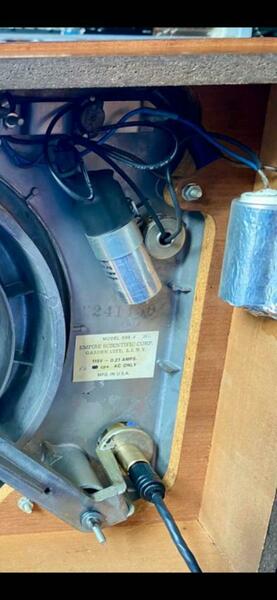

L'unica cosa che ho notato come modifica è quella che potete vedere nella foto che allego. Non so bene di cosa si tratti...  È stato aggiunto quel cilindro attaccandolo al legno, come si vede sulla destra della foto. Sapete dirmi di cosa si tratta e se nel caso mi dovrei preoccupare?
