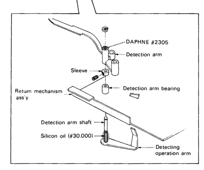

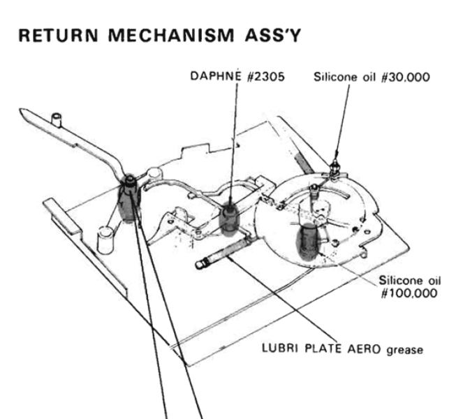

azn131 Inviato 28 Settembre 2021 Autore Condividi Inviato 28 Settembre 2021 @BEST-GROOVE ti posto direttamente lo screen con le informazioni Link al commento https://melius.club/topic/4220-problema-ritorno-del-braccio-e-lubrificazione-giradischi/#findComment-224650 Condividi su altri siti Altre opzioni di condivisione...
Moderatori BEST-GROOVE Inviato 28 Settembre 2021 Moderatori Condividi Inviato 28 Settembre 2021 @azn131 bravi quelli della Kenwood!!!! hai alcune indicazioni che ti servono come il grasso al silicone da 30000 cts e 100000 cts. l'AEREO grease non so cosa sia mentre per il DAPHNE 2305 credo che qui puoi risalire visto che viene citato il DAPHNE. Magari scrivi chiedendo loro info sul 2305 che ti serve.https://www.idemitsu.com/en/business/lube/pve/daphne.html Link al commento https://melius.club/topic/4220-problema-ritorno-del-braccio-e-lubrificazione-giradischi/#findComment-224667 Condividi su altri siti Altre opzioni di condivisione...
