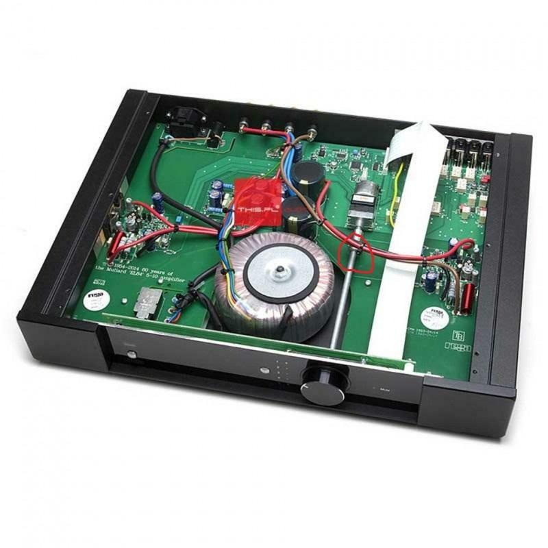

Il gioco è di circa  2-3 mm sulla circonferenza esterna della manopola che ha un diametro importante di 3,5 cm.
Data la circonferenza rilevante della manopola, sull'asse il movimento è minimo ma è sufficiente a creare questo fastidioso gioco, (fastidioso almeno per me).

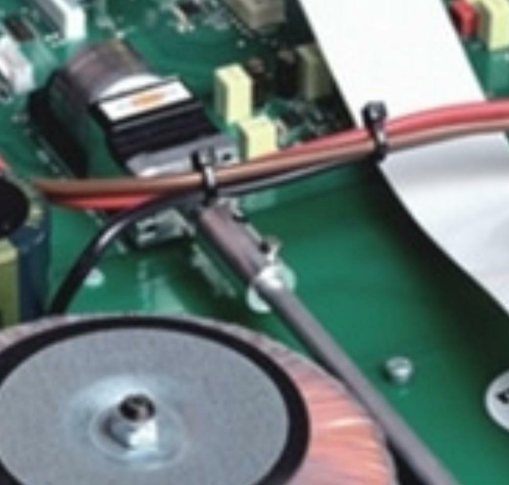

Ho aperto l'apparecchio ed ho visto dove sta l'inghippo. Si trova tra l'albero della manopola e l'asse del potenziometr che è fissato quasi nella parte posterioreo. Ho stretto al massimo le due brugoline interne ma il gioco rimane, ed è difficile da togliere, penso che sia comune a tutti gli apparecchi. E' per quello che chiedevo lumi a proposito.

@Eugenio_FenHo trovato, sembra sia una brugola con testa. Evidentemente la testa esterna va in battuta prima della punta della parte filettata. Sostituiscila con una dal gambo leggermente piú lungo (basta un mm) o con un grano (vite senza testa)
