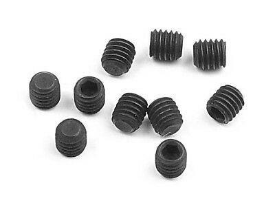

buranide Inviato 2 Ottobre 2021 Condividi Inviato 2 Ottobre 2021 Il 1/10/2021 at 19:32, Eugenio_Fen ha scritto: Ho stretto al massimo le due brugoline interne ma il gioco rimane, ed è difficile da togliere, Molto strano. Le brugole sono grani o hanno una testa esterna al manicotto che collega l'alberi al potenziometro? Link al commento https://melius.club/topic/4278-rega-elex-r-manopola-volume/page/2/#findComment-229328 Condividi su altri siti Altre opzioni di condivisione...

buranide Inviato 2 Ottobre 2021 Condividi Inviato 2 Ottobre 2021 6 minuti fa, buranide ha scritto: Le brugole sono grani o hanno una testa esterna @Eugenio_FenHo trovato, sembra sia una brugola con testa. Evidentemente la testa esterna va in battuta prima della punta della parte filettata. Sostituiscila con una dal gambo leggermente piú lungo (basta un mm) o con un grano (vite senza testa) Link al commento https://melius.club/topic/4278-rega-elex-r-manopola-volume/page/2/#findComment-229338 Condividi su altri siti Altre opzioni di condivisione...

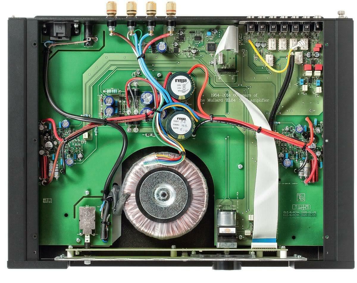

Eugenio_Fen Inviato 3 Ottobre 2021 Autore Condividi Inviato 3 Ottobre 2021 Grazie, proverò a sostituire la brugolina che non riesce a bloccare completamente l'alberino. Sarebbe interessante capire da qualche altro possessore dell'Elex se il difetto è comune. Leggendo su un forum straniero avevo trovato una lamentela su questo gioco della manopola. E' assurdo che un amplificatore di questa categoria abbia un difetto così grossolano. Comunque ho scoperto che l'Elex R ha avuto una modifica nel 2020: Rega ha spostato il potenziometro verso il fronte dell'apparecchio diminuendo al minimo la lunghezza dell'alberino. Link al commento https://melius.club/topic/4278-rega-elex-r-manopola-volume/page/2/#findComment-229514 Condividi su altri siti Altre opzioni di condivisione...

buranide Inviato 3 Ottobre 2021 Condividi Inviato 3 Ottobre 2021 24 minuti fa, Eugenio_Fen ha scritto: proverò a sostituire la brugolina Se usi un grano è meglio, non sporge e sei sempre sucuro che serri correttamente. Ormai li trovi in qualsiasi brico. Link al commento https://melius.club/topic/4278-rega-elex-r-manopola-volume/page/2/#findComment-229548 Condividi su altri siti Altre opzioni di condivisione...
Eugenio_Fen Inviato 3 Ottobre 2021 Autore Condividi Inviato 3 Ottobre 2021 Lo strano è che è presente un grano verso il potenziometro ed una vite a brugola verso la manopola. Perchè non mettere due grani? Link al commento https://melius.club/topic/4278-rega-elex-r-manopola-volume/page/2/#findComment-229829 Condividi su altri siti Altre opzioni di condivisione...

Suonatore Inviato 3 Ottobre 2021 Condividi Inviato 3 Ottobre 2021 non sarà che il gioco sia interno alla parte motorizzata, quindi muovendo la manopola vai a recuperare il gioco meccanico del "motoriduttore" che lo comanda? Link al commento https://melius.club/topic/4278-rega-elex-r-manopola-volume/page/2/#findComment-229928 Condividi su altri siti Altre opzioni di condivisione...
Eugenio_Fen Inviato 5 Ottobre 2021 Autore Condividi Inviato 5 Ottobre 2021 Muovendo la manopola si muove solo il suo alberino. Il motoriduttore non ha alcun gioco ed tutto il resto rimane fisso. L'assistenza Rega dice che nessuno si è mai lamentato di questo difetto e non sono mai intervenuti per questa anomalia. Non hanno altri Elex R da poter verificare in sede. I casi sono due: o io sono più pignolo di altri oppure sul mio modello il difetto è un poco più evidente. Link al commento https://melius.club/topic/4278-rega-elex-r-manopola-volume/page/2/#findComment-231485 Condividi su altri siti Altre opzioni di condivisione...
